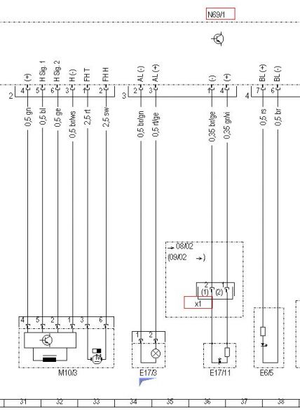

Juu, mutta missä anturi joka sytyttää ne - onko sama kuin peruutuspeilissä olevat himmennyksiin vaikuttavat anturit? Nyt tosiaan valoisassa ei pala ajovalo mutta pimeällä palaa... Tosin testattu vasta parina päivänä että onko tosiaan nuin.
Sitten sellainen havainto että kun purkaa akkua hieman niin vilkauttaa toki valoja muttei avaa lukkoja. Tällöin edestäpäin katsottaessa apukuskin peilin vilkku vilauttaa puolet himmeämmin kuin oikea.... Täydellä akulla yhtä kirkkaasti noin silmämääräisesti katsottuna. Pitänee koettaa mittailla niitä vilkun (koko peilin) johtojen oikosulkuja maihin tai muualle.

eiköhän se valuanturi ole siellä sadetunnistimen kanssa kimpassa... alunperin se oli erillinen mutta jossain vaiheessa yhdistyi sadetunnitimen kanssa samaan mötikkään...

Juu, kokeilin peruutuspeilin antureihin tähdätä kännykän ledivalolla ja kuskin peili himmeni siitä takaa tulevalta anturilta ja etuanturi ehkä vaikutti mittariston taustavaloon mutta ajovaloon ei mitään vaikutusta. Tuulilasin anturialueella kun antoi valohoitoa ei vaikuttanut valoon. Mutta euköhän se pitäisi valaista ennen kun kääntää nollasta automaatille. Ei siis sammuttanut jo päällä olevaa valoa. Voisihan tuota tutkia enempikin, niin selviäisi toimiiko oikein vai ei.

Vielä ei ole kukaan faceliftin omistaja kertonut missä vaiheessa ovien alareunan valot sammuu heidän autoissaan. Tässä ne sammuu joskus ja joskus ei ja sammuminen on viimeinen osa nukkumaan menoa. Ja kestää minuuttitolkulka - voi kestää yli puoli tuntiakin. Ja saattavat sitten vilkautella sillointällöin. Kunhan lämpenee ja pääsee pitemmäksi ajaksi purkamaan paikkoja pitää ruveta piippailemaan ovien johtosarjoja.
Viestit: 1974
Ei ole itsellä samanlaista autoa mutta WIS sanoo että nuo valot syttyy heti kun ovi avataan ja sammuvat heti kun ovi suljetaan. Jos ovi jätetään auki niin sammuvat 15 minuutin kuluttua.
Kannattaisko tarkistaa ovikytkimet tai mieluummin korvata testauksen ajaksi tavallisella katkaisijalla tms.
Viestit: 6038
tähtikuljettaja kirjoitti:Ei ole itsellä samanlaista autoa mutta WIS sanoo että nuo valot syttyy heti kun ovi avataan ja sammuvat heti kun ovi suljetaan. Jos ovi jätetään auki niin sammuvat 15 minuutin kuluttua.
Kyllä kannattaisi ja se onkin jo tehty aiemmin ja toimivat. Ajon aikana auto ei kyllä ole ikinä ilmoitellut että ovi olisi auki, jos se ei ole auki. Joten uskoisin johtojenkin olevan ok.
Viestit: 1974
AK47 kirjoitti:
Ajossa sen ovikytkimen varsinkin luulisi oikkuilevan jos on kontaktipinnoissa vikaa tai jos painike liian täpärällä.
Siinä vaan onkin miettimistä miksi valo palaa vaikka ei kuuluisi palaa oven ollessa suljettuna.

sama tuli mielee että mikä sen sytyttää jos ovikytkin kunnossa... olihan ne lätäkkövalot alkuperäiset että ei sinnekin ole laitettu jotain omia virityksiä?

MHe kirjoitti:sama tuli mielee että mikä sen sytyttää jos ovikytkin kunnossa... olihan ne lätäkkövalot alkuperäiset että ei sinnekin ole laitettu jotain omia virityksiä?
Näyttää ledeiltä värin perusteella. Olen ollut siinä uskossa että faceliftissä ledejä...
Jos ei ole niin toki vaihdetaan. En ole ikinä ymmärtänyt ledeihin vaihtamista kun niistä seuraa sitä sun tätä pulmaa.

Olihan tämän MOST ring asetus nyt kunnossa? Tuolla ameriikan ihmemaassa oli yks ässä korjaantutnut satunnaisetsa virtasyöppöilystään sillä että oli saatu kaikki laitteen ringissä asetettua oikein. Tämä nyt vaan yksi heitto kun tuntuu olevan aika hankala tapaus...
