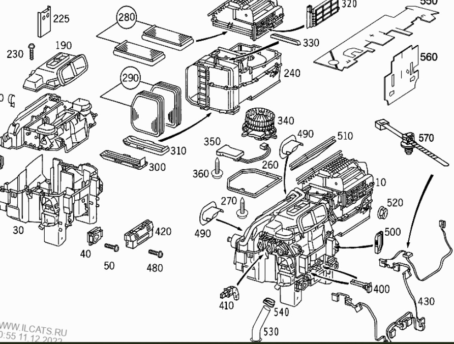

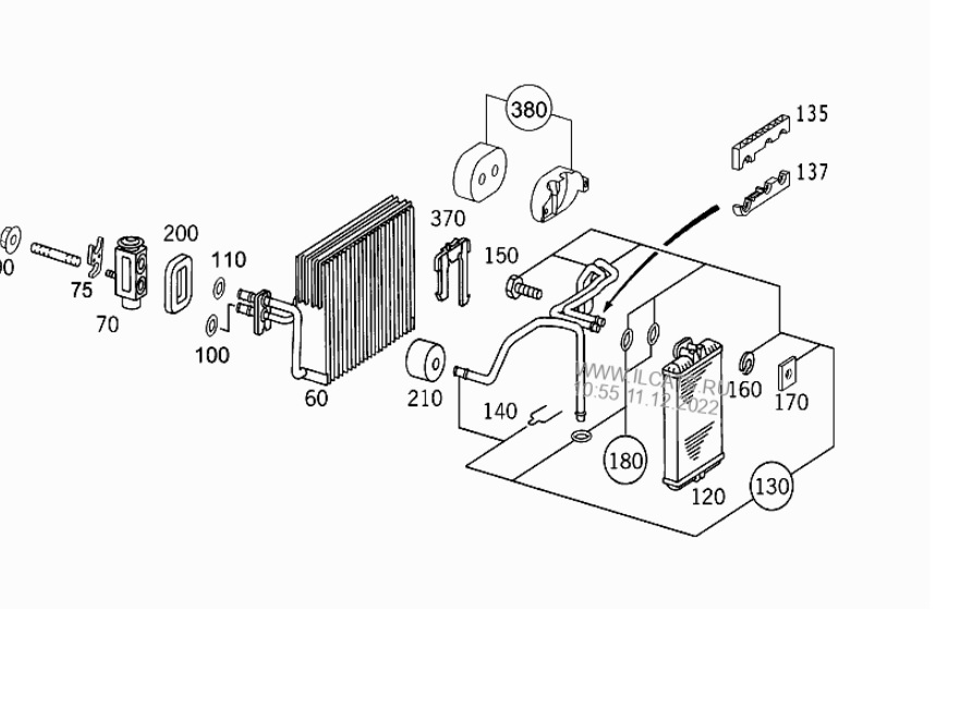

Tuossa pari kuvaa, tarkempaa tietoa kun ei autosta ole niin nämä nyt sitten on jostain 220-korisesta bensakasilla.
Osa numero 120 on lämmityslaitteen kenno:

Tosiaan näyttää kuvien perusteella että kylmästöiniti ja lämmityskenno olevan erikseen vaihdettavia.
