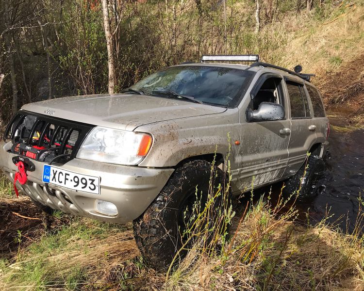

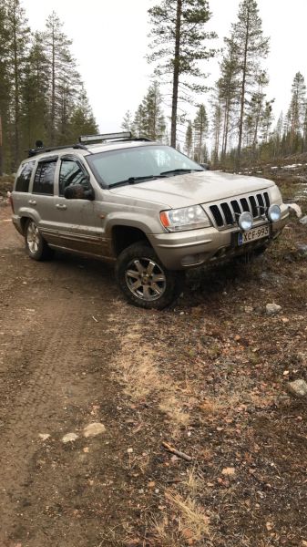

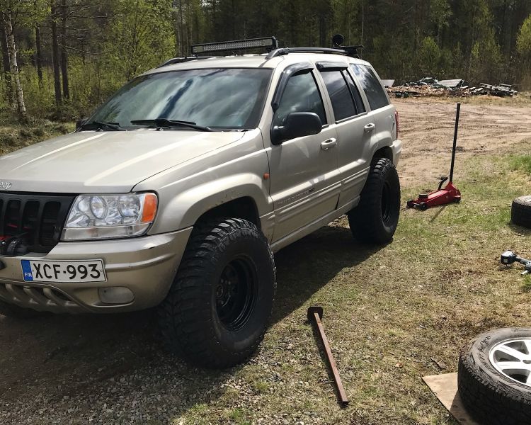

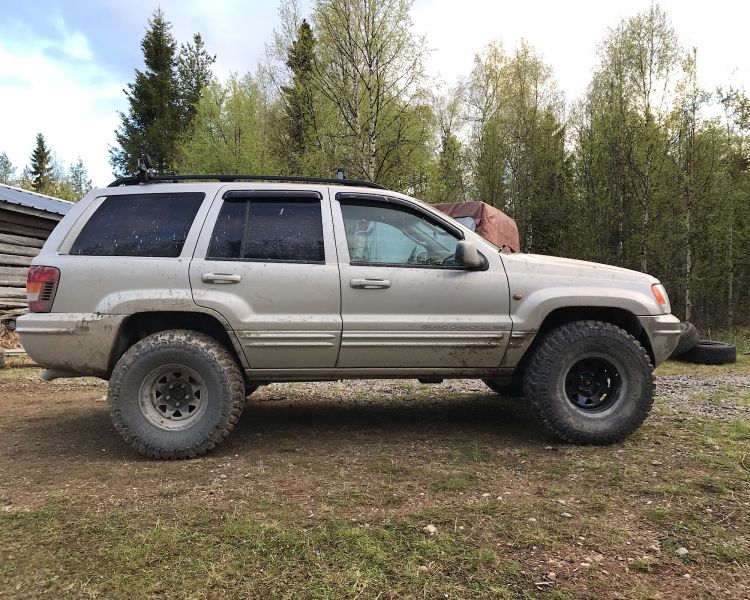

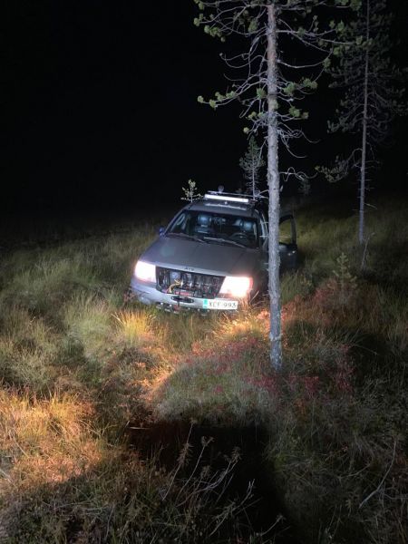

Mersuun vaihettu ykkösen suutinrikka. Muuten menee hyvin mutta meteli ajaessa jäätävä, alla ylikoon 20” renkaat tarkoitus olisi nyt laittaa alkuperäisille 18” amg vanteille HILJAISET renkaat, jos jollakin on kokemusta niin voi kertoa!

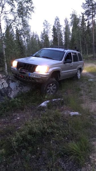

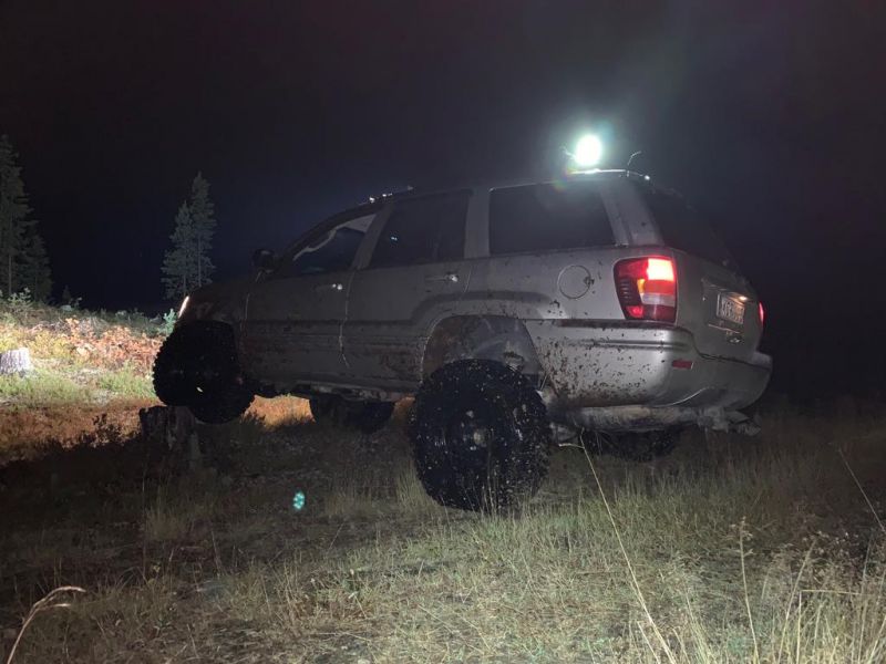

Jeeppiki ottanu vähän muutosta, tässä vakiona.
Sitten väsähtäneiden jousien tilalle nissan pathfinderin kuolleet vieterit jonka jälkeen ajo-omituisuudet muuttuivat levelille 2 koska ulosjoustot loppuivat🤔

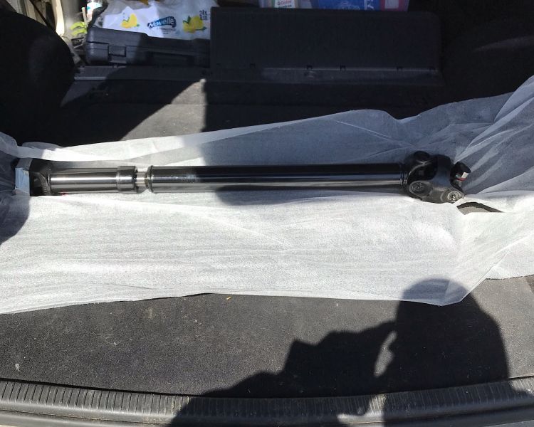

Pienen nostamisen jälkeen meni kardaanista CV-nivel paskaksi ja tilalle ristikkomalli
Tämän jälkeen tilasin myös 4” korottavan roughcountryn alustan ja erikseen vielä säädettävät takatukivarret. Odotellessa niitä tilasin myös kingäbistä jääneille renkaille jeeppiin sopivat vanteet ja niitä kokeilemaan🤔
Rälläköidä täytyi että edes kääntyivät.
Tosiaan vinssinkin laitoin välissä jossain ja sillehän täytyi tehdä peti puskurin sisään.
Vinssi myös petti ensimmäisessä vedossa.. en tiedä mikä meni ku ei tohi takuu vehettä aukassa ennen myyjän vastinetta.
Lisää tilaa täytys tehdä renkaille mutta pitää odottaa se uusi alusta että saa sitten tehtyä kerralla oikean kokoiset kaaret. Muutoskatsastuskin pitäisi onnistua näille 33x12.5r15 renkaille, vakio 245/65r17 + 77mm on 827mm ja tuo 33” on 826mm 😅😅😅

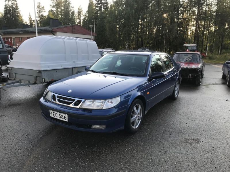

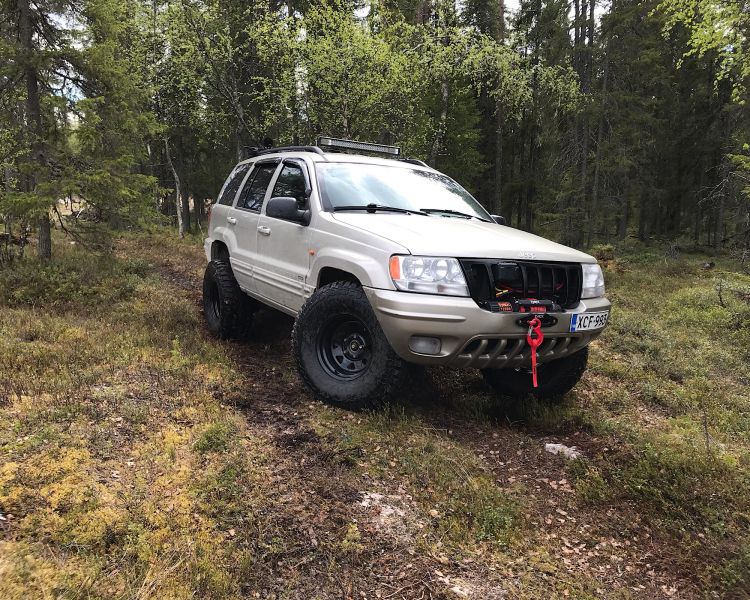

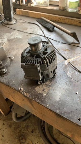

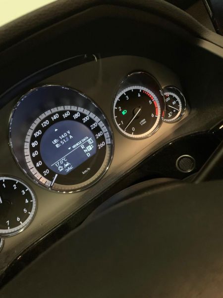

Noniin mersuun laitoin uuden laturin, 240euroa ja vanha takaisin. Vaihtaminen oli ahdasta mutta nyt toimii.
Laitoin kaverille letkulämmittimen autoon ja sain siltä palkaksi saabin. 9-5 2.0t vuosimallia 2000. 2015 viimeksi leimattu ja iskarin vaihdolla sai uuen leiman siihen.

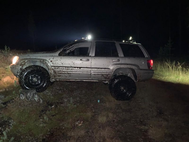

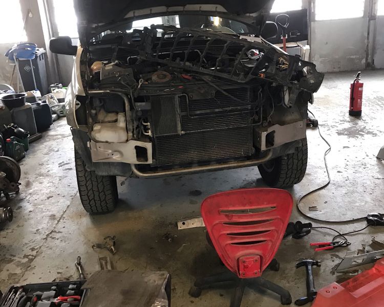

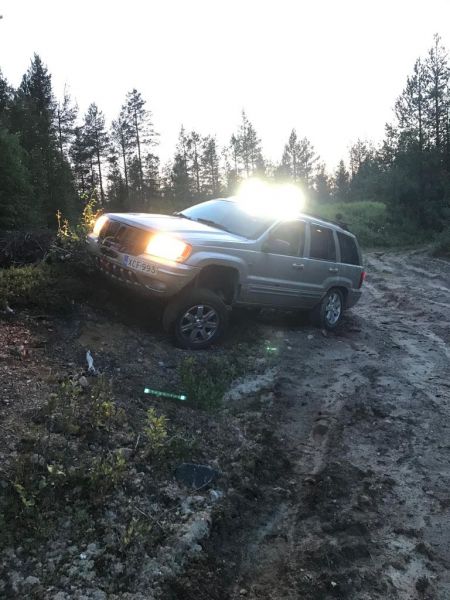

Jeeppiä on vähän laiteltu alustan osalta. Nyt siinä on rough countryn 4” korottava alusta ja lisäksi takanakin säädettävät alatukivarret. Mukavan joustava siitä tuli.
Vähän tullu käytyä ajelemassakin.

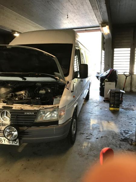

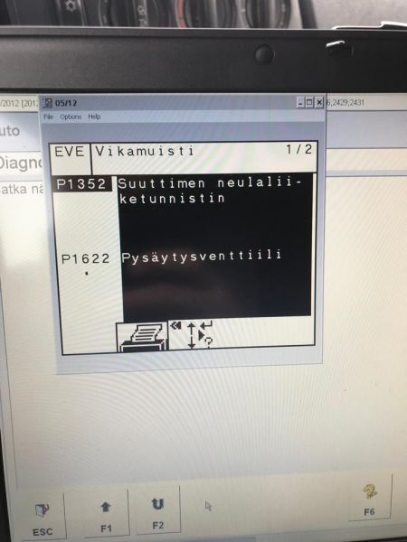

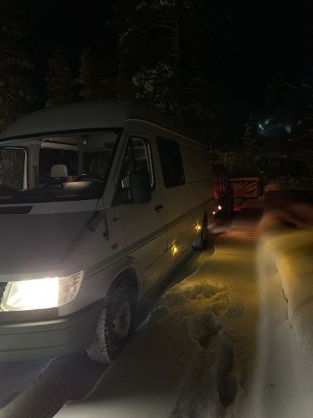

Tuli tuossa sprintteriki ostettua. Perinteisesti kun halvalla sai nii oli pakko.
310d -98 1+6 kuorkki. Ostin viallisena. Kävi tosi nihkeästi noin 500rpm eikä tiennyt kaasunpainamisesta mitään. Sammuttimen johtosarja häröilee.

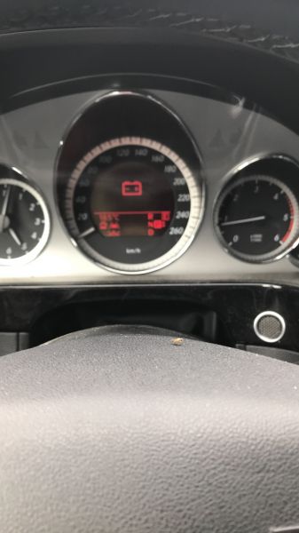

Valkea mersu meni tänään jälleen kerran vikatilaan poltonaikaisen poljennan vuoksi. Tässä yhteydessä huomasin että vetää aivan täysin erilailla verrattuna ei vikatilaan, siis aivan kuin eri autossa olisi ollut. Johtuneeko tämä pöntöstä??? täytyy kuitenkin suolistaa se pian.

Mulla myös tuo hitupöntön poltto käynnistyy varsin usein ja auto on tuntumaltaan aivan erilainen.
Ihan mielenkiinnosta olen pitänyt torqueta luurissa päällä niin sillä näkee dpf lämmöistä koska poltto on päällä. (100-200km välein)
Saakohan tuota pönttöä tyhjäksi ilman että leikkaa sitä auki?
Ex volvossa onnstui kolluuttaa putkien kautta tyhjäksi niin itte pönttöön ei jäänyt mitään jälkiä siitä että sitä olisi tyhjennetty.
Magge--
Viestit: 649
Liittynyt: 01.11.2010 0:01
Paikkakunta: Ranua
Viesti Kirjoittaja Magge-- »
Mika.T kirjoitti:Mulla myös tuo hitupöntön poltto käynnistyy varsin usein ja auto on tuntumaltaan aivan erilainen.
Onko sinun auto ohjelmoitu, miten käyttäytyy polton aikana onko vetoja enemmän? Tuo minun auto tekee niin että kun poltto käynnistyy ja sitten polkasee reilummin niin menee sellaiseen vikatilaan ettei vaihteisto enään pelaa oikein, ei anna esimerkiksi kaasua polkemalla pienempää pykälää ja vaihtaa tosi aikaisin ison pykälän päälle, mutta käsin pykältämällä pelaa ja silloin tuntuu niinkuin olisi ne luvatut hevosvoimat ja nyyttönit käytössä.
Mulla tekee kans tiuhaan, varsinkin jos on pitänyt kaasua pohjassa yhtäjaksoisesti 20sekunttia niin on varma poltto. Ennen ohjelmointia poltto tapahtui noin 400km välein.
On kyllä sen näköinen pötkylä ettei varmaan täysin tyhjäksi saa ilman leikkaamista.

Viestit: 7307
Minusta tuo minun vehe on vakio, tosin mistäpä sen tietää kun ei ole juuri muita 350siä tullu vedätettyä.
Polton aikana mulla on hieman alkukankeutta joka toiminnossa eikä vetoja vaikuttaisi olevan niin hyvin kuin normaalitilanteessa.
Vaihteiston ja kaasuvasteen viive on aivan järetön kun poltto on päällä.
Normaalisti kaasu kuitenkin reagoi samalla sekunnilla. :D

Täällä kanssa nykyinen 350 4matic poltteli pönttöä tiuhaan, korjaantui uudella eropaineanturilla ja termarilla (talvella ei nostanut kunnolla lämpöjä). Itse olen miettinyt että pesettäisi tuon pöntön tai viimekädessä tyhjennys. Usein kun juuri pääsemässä työpaikan parkkihalliin (120km motaria), niin poltto lähtee päälle mikä alkaa tympiä. Oma menossa softaukseen ja pitäisi miettiä tuota pöntön tilannetta kun fintrubon tekemä ahdinkin menossa paikoilleen..

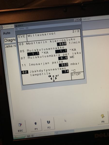

Roskapöntöstä vedot kateissa alakierroksilta. Jossaki 3000rpm jälkeen alkaa ahtamaan eikä siis rajoita kierroksia. Onko kokemuksia tälläisestä vian aiheuttajasta? Vikakoodia ei antanu ajelulla.
Tarkkailin tuota näyttöä ajaessa, ennakonsäädin seuraa hyvin tavotearvoa. Tuo imusarjan paine nousee 1360mbarin paikkeille täyskaasulla noin 3000rpm kohdalla ja syöttöä näyttää maksimissaan 36me..

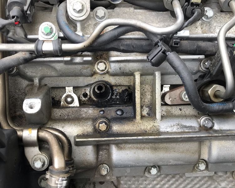

Ahtovika selvitetty ja korjattu. Hukkaportin kello täynnä öljyä, tyhjennys ja toimii taas kaikilla sadalla hepalla. :kuski:

Sarjassamme pakko kokeilla tuli tilanne että piti rakentaa sprintteriin evrymodi.
Evry itessään sisältää kytkimen, 150ohmin vastuksen ja 1kohmin potenttiometrin. Minimissään vastus on mitattuna noin 190ohmia johtojen päistä, tämä kytkettiin pumpun 2 ja 3 johtimiin. En ois uskonu että ihan nuin raju vaikutus on tähän mutta niin vain oli, vastukset minimillä ei juuri puske mustaa mutta vetoja on todella hyvin ainaki verrattuna entiseen. Rekkojen ohitus sujuu sutjakkaasti ja pito ongelmia on lumikelillä aika paljon vaikka kelkka peräkontissa. Vertauskuva tähän olkoon se että ennen suti kiihdyttäessä kakkos vaihteella, evry päällä maksimeilla sutii joka vaihteella ja siis renkaat eikä kytkin.. :lol:
Pajero 3.2 DID -07
W906 318 CDI -08
W124 300E -88
Outlander PHEV -14

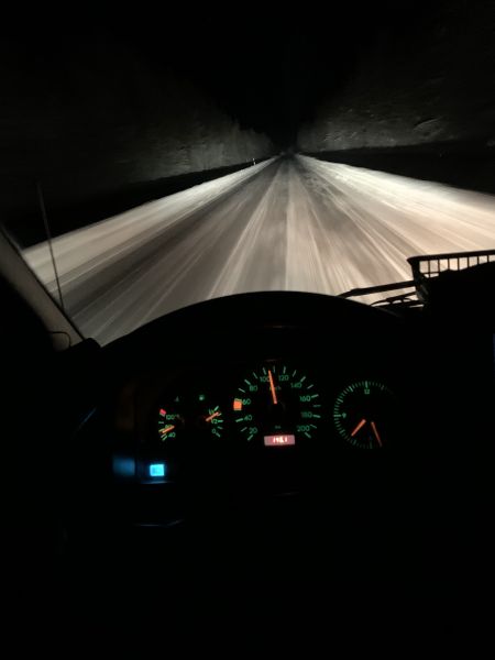

Rumalla rintterillä on ajettu semmonen 5000km katastuksen jälkeen, toki se ei tunnu kun miljoona ja kohta 400tkm täynnä. Kulutus on mielestäni positiivinen yllätys, 10.4-13l/100km tuolla välillä se liikkuu. Liikenteen tukkona ei tosiaan oo oltu, eikä tulla olemaan.
Kärry hidastaa ohituksia mutta evryt päällä pääsee nopeammin ohi entä työpaikan 519 -19 rintterillä ilman kärryä.
Kuormaa ollu 1-7ihmistä + kelkka + kärry missä kelkka. Yksi kelkka ollu kontissa kokoajan että pääsee liikkeelle.
