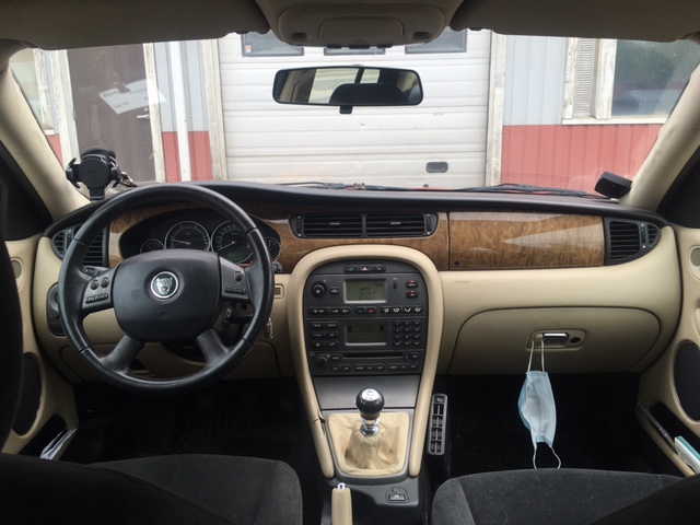

Sain vihdoin aikaiseksi vaihtaa ratin.
Lähtökohta oli tässä. Kulunut alkuperäinen ratti jonka maalaisin beesistä mustaksi. Maali vaan ei tahtonut kestää ja ostinkin sitten e-baysta kokomustan nahkaratin, kun nuo jakopuu-nahka mallin ratit olivat törkeissä hinnoissa. Eli nahkamaalilla maalattu ratti näytti vastamaalattuna tältä.

Ratin vaihdon jälkeen kabiinissa näyttää nyt tältä.
Näyttäähän tuo jalopuinen paremmalta, mutta kuluneena se näytti karmeälta kun vaalea vanha väri näkyi alta mistä kohtaa maalit olivat kuluneet tai irronneet pois.

Vaaleat verhoilut on kyllä valoisia. Eikä niissä näy kaikki pöly samalla tavalla kuin mustassa. Hyvä päivitys. Sopusointuinen kokonaisuus.
