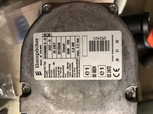

Lämmittimen laitoinki jo konehuoneeseen.
Mahtu tuohon aika kivasti ja tällä asennuspaikalla ratkes kertalaakista se raittiin ilman saatavuuskin jota pähkäiltiin sen vanhemman rintterin kans :P
Ilmanottoon vaan pitää tehdä jonkulainen suodatin ettei sieltä tule sääsket sun muut pörriäiset sisään. Siihenkin on visiot jo olemassa mutta toteutus on vielä vaiheessa :D
Auton oma lämppärinpuhallin ylipaineistaa sen verran autoa ettei ajoviimakaan ei tule tuolta yhtään sisään, Ilmanotto on melko suojasessa paikassa muutenkin tuolla nurkassa ajovalon alla.
Kuvassa puuttuu vielä se alkuperänen ilmanottopönttö eikä paisuntasäiliökään ole paikallaan. Ne mahtu mukisematta paikalleen.
Turbon ja lämmittimen väliin tein alumiinisen väliseinän joten turbon kuumuus ei hohda lämmittimen kylkeen.
Kaikki palikat kun on paikallaan niin lämmitintä ei juuri huomaa tuolta konehuoneesta.

Rintterin eeperi on näemmä pimentynyt nyt kun ollu viikon ajamatta ja pakkaset huidellu -25-30c kohta viikon.
Nyt illasta kokeilin päälle niin merkkivalo sytty nappiin ja lämppärin paneli heräs henkiin mutta itte lämmittimessä eikä vesipumpussa ollu mitään eloa.
Huomis illalle lupaili lauhempaa keliä, pitää kokeilla uuestaan.
Avenssiihin vaihoin sen lämppärin puhaltimen, alko puhaltaan kunnolla sisällekkin eli sen puolesta kunnossa.
Eli siellähän tosiaan oli vääräkätiset siivet puhaltimessa.
Korkeapainepumpun paineensäätöventtiili koirii, käy välillä miten sattuu rytkyttelemällä tyhjäkäyntiä ja ajossakin tuntee kun veto välillä puutuu ja kohta lähtee taas menemään vaikka ei kaasupoljinta liikuta mihinkään.
Pitää käyttää joskus irti se SCV-venttiili ja kokeilla putsata vaikka ultraäänellä. Ihan yleinen vika näissä d4d koneissa.
Viestit: 11212
Re: Mikan harharetket, Back to the fut..MERCEDES! +Rintteri
Ei meilläkään töissä pysynyt eberi päällä yhdessä autossa. Oireili noin vielä ohjainlaitteen korjauksen jälkeen. Uusi lämmitin 1100€. Nyt toimii. Ei ole iso murikka mutta kilohinta on kohdallaan.
Viestit: 7446
Aivan järettömän kallis palikka kun vanhempaan saa tehdasuutta lämmitintä ~450e
Tästäkin on edellinen omistaja jotain korjauttanu tuosta lämmittimestä.
Saiskohan paljousalennusta kun avenssiinkin lämmitin on mykkä :happy: :contract:
Viestit: 11212
Mulla on avensiksen lämmitin hyllyssä. Siitä on ohjainlaite rikki. Jos kiinnostaa varaosat niin ilmoita lämmittimen tyyppi.
Tuossa on meidän lämmitin. Vastaava hyllyssä.
Uusi https://www.heater.fi/fi/eberspacher-hy ... mitin.html
Viestit: 7446
Sama D5Z-H tässäkin on. Ja todennäkösesti ohjain rikki tästäkin kun on täysin mykkä.
