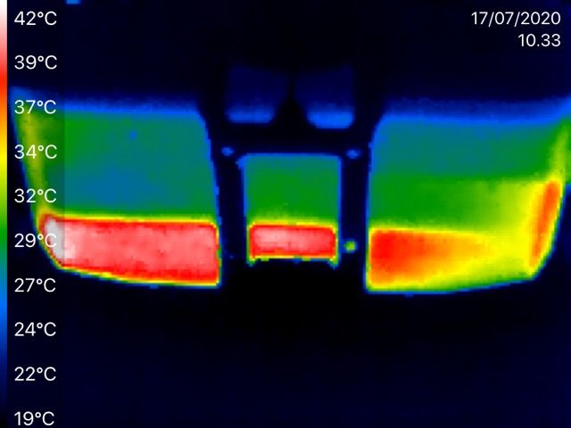

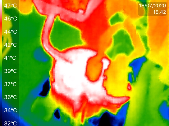

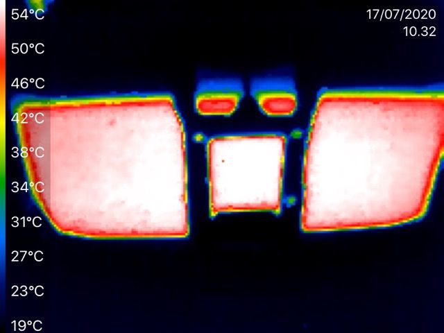

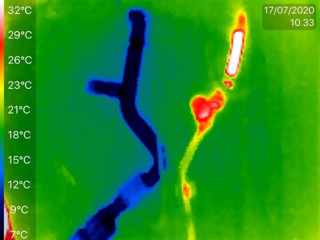

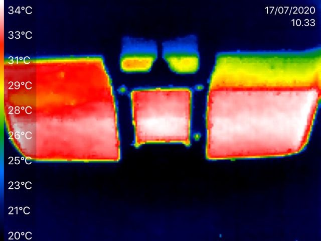

Tätä pohtiessa otin lämpökameran mukaan ja kävin katsomassa miltä näyttää kun noin 20 asteessa tilataan hyttiin kylmää.
Aluksi kenno lehahti kuumaksi ja flektin käytyä täysillä hetkisen se jäähtyi 20 astetta. En älynnyt ottaa siitä kuvaa kun ihastelin tapahtumaa. :oops:
Sitten kenno alkoi lämmetä uudestaan ja jäi tuollaiseksi toisesta päästä kuumaksi ja toisesta kylmäksi.
Ja putket lokasuojan päällä.
