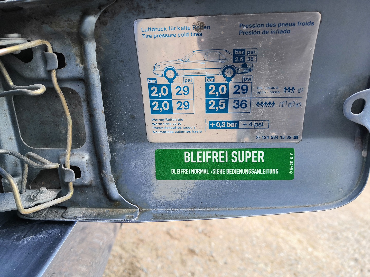

Pikkunippeleitä mennyt paikalleen. Tunkinreikiin pistin uudet lätkät paikalleen. Menee muuten tuollaiset muoviset osat, klipsit ja kiinnikkeet paikalleen kätevästi, kun niitä ensin vähän lämmittää. Ainakin tuohon uuteen maalipintaan jotenkin mukavampi laittaa hieman pehmeät kiinnikeet.

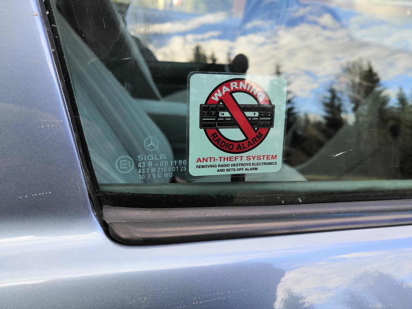

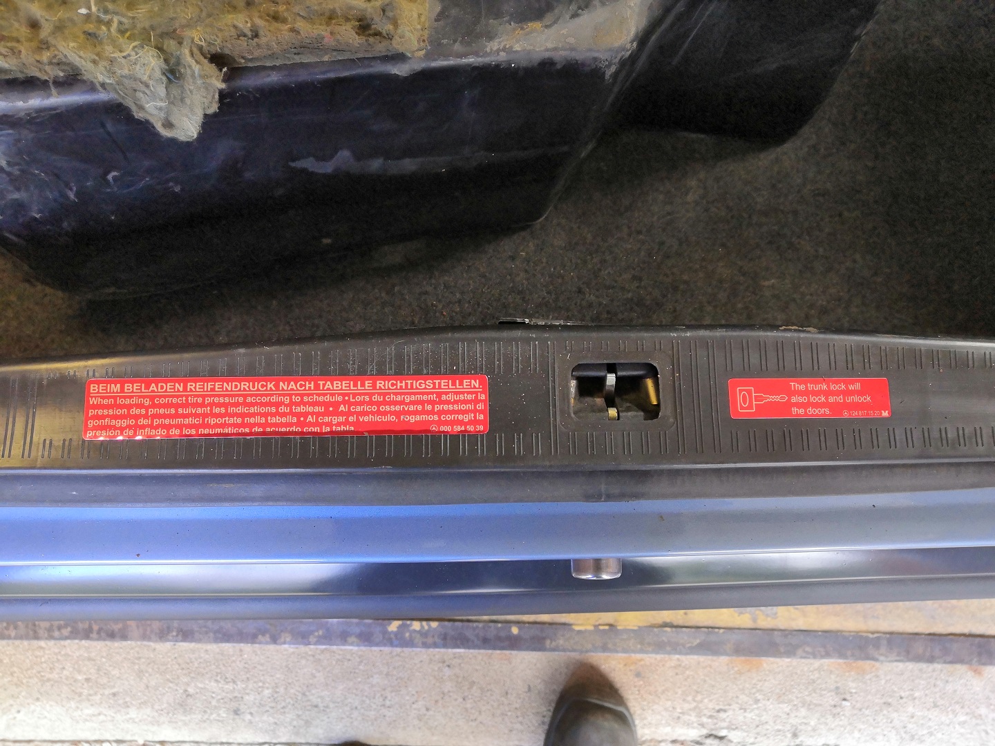

Samoin liimasin joitain tarroja, mm kontin aukon uuteen muovilistaan löytyi setistä uudet tarrat. En ole varma, kuuluuko tuo keskuslukitustarra tuohon, mutta siinä se nyt on

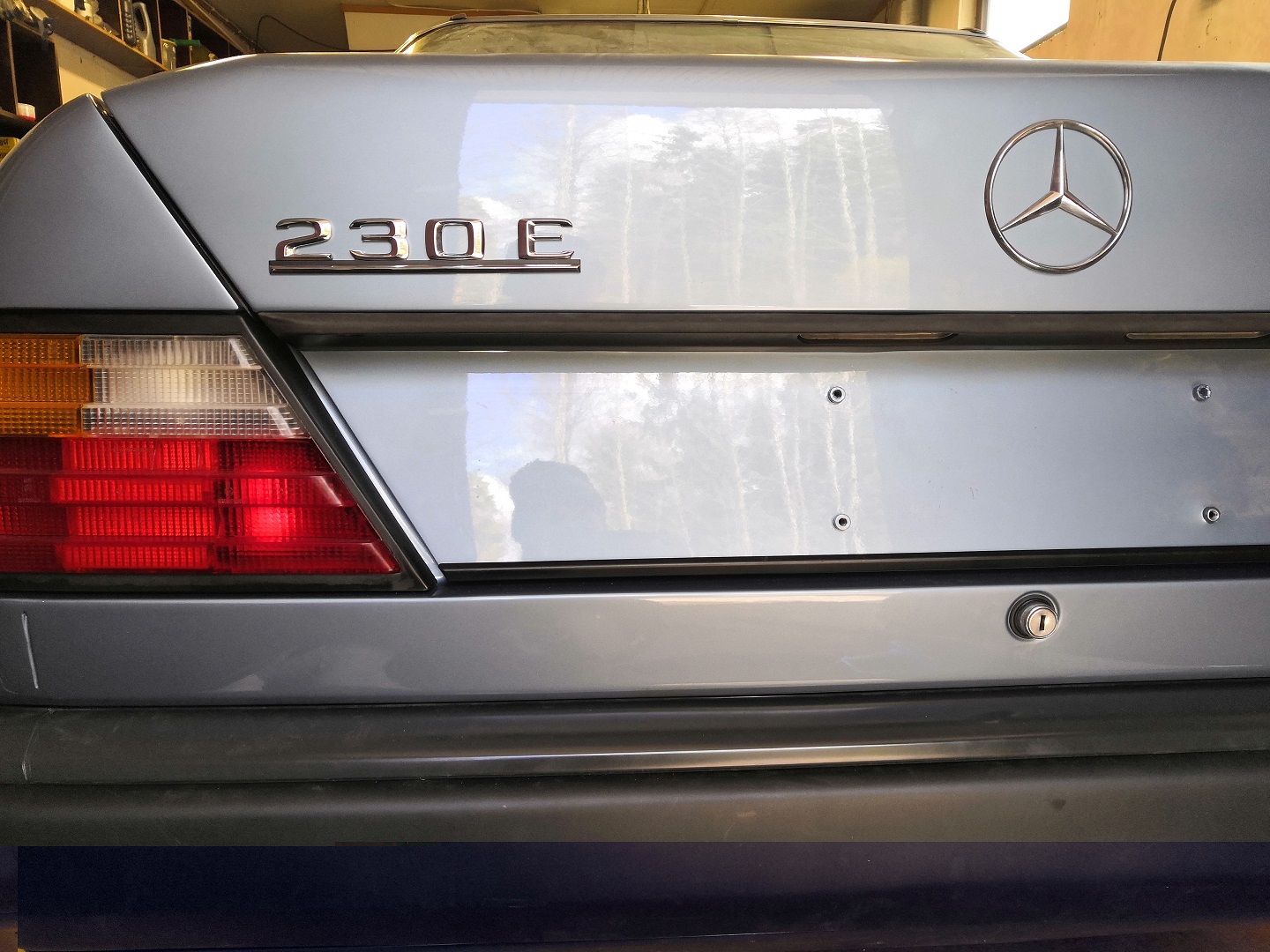

Myös mallimerkki löysi paikkansa vasemmasta reunasta. Asennusmitta 21mm alareunasta ja 25mm vasemmasta laidasta. Hieman lämmitystä liimapintaan ennen liimausta:
https://w124performance.com/service/w12 ... 88-505.pdf
230E merkkiä sai vielä alkuperäisosana, hintaa jotain 30euron luokkaa. A124 817 13 15
