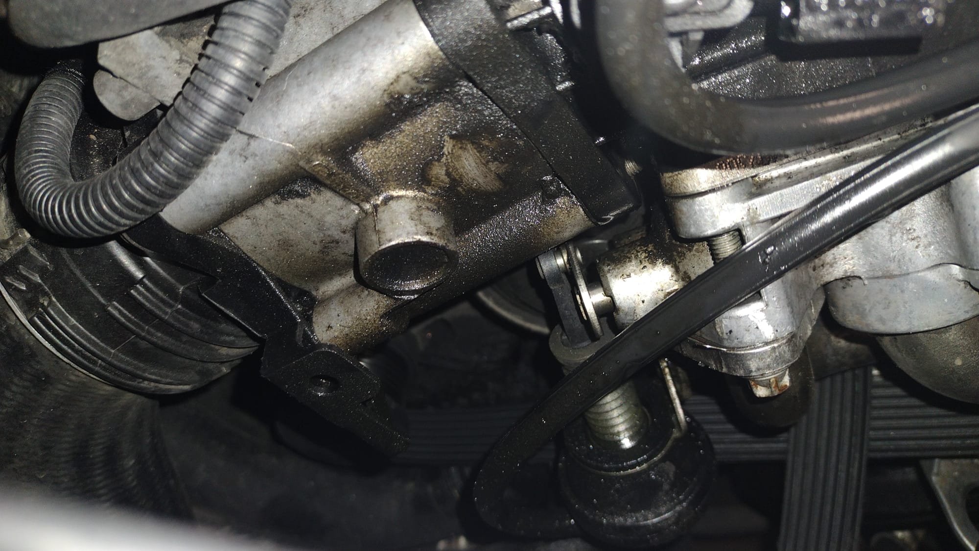

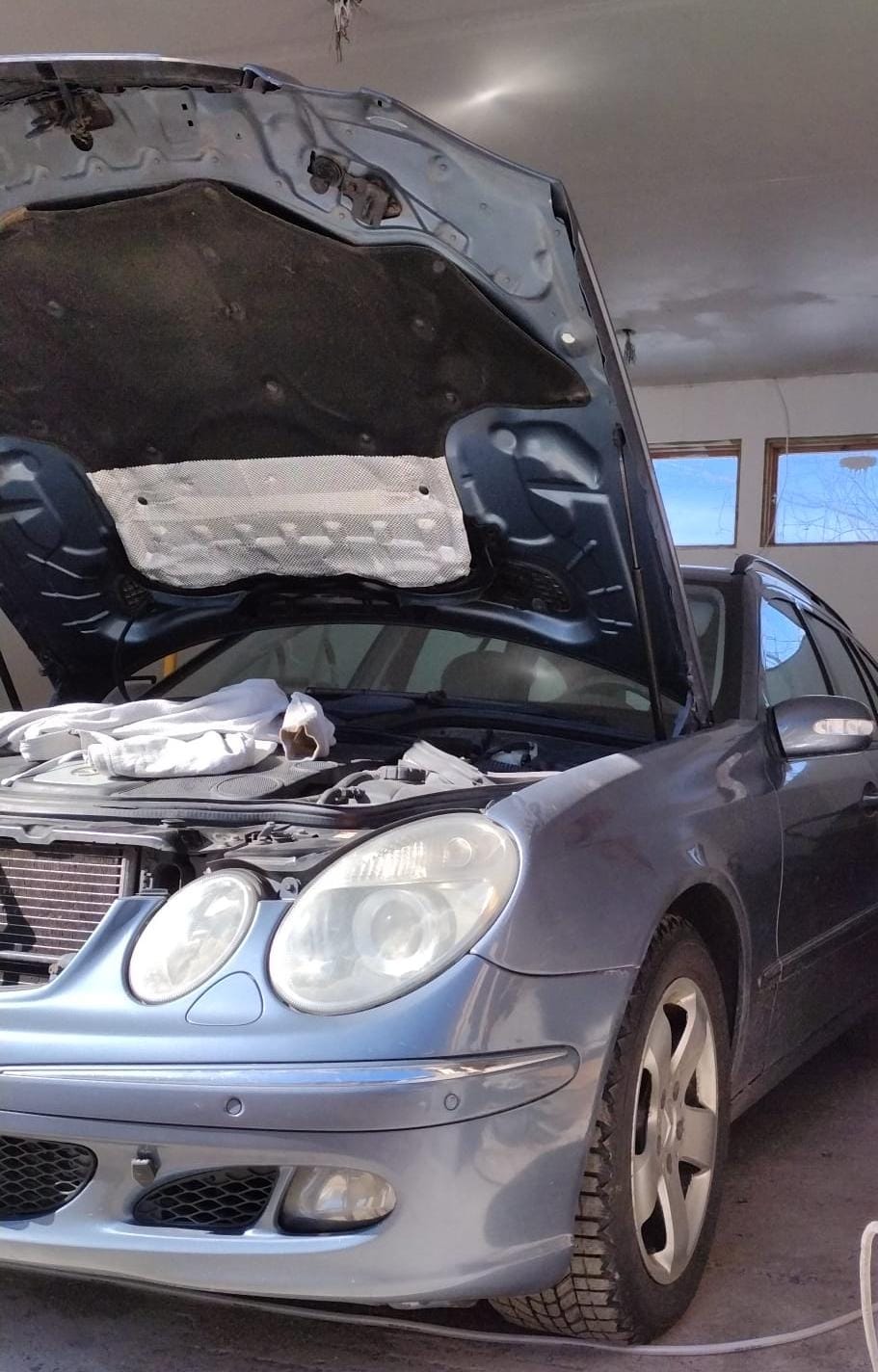

Hmm vuotaako nyt kaasuläppä.. putsaillaan ja tutkitaan.. Moniurahihnan vaihdoin. Oli päässy rispaantumaan vähän..

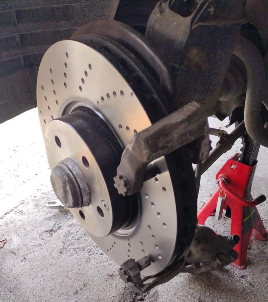

Tuli tehtyä jarruremontti Sisuun (w212) liukutapit oli lujassa.

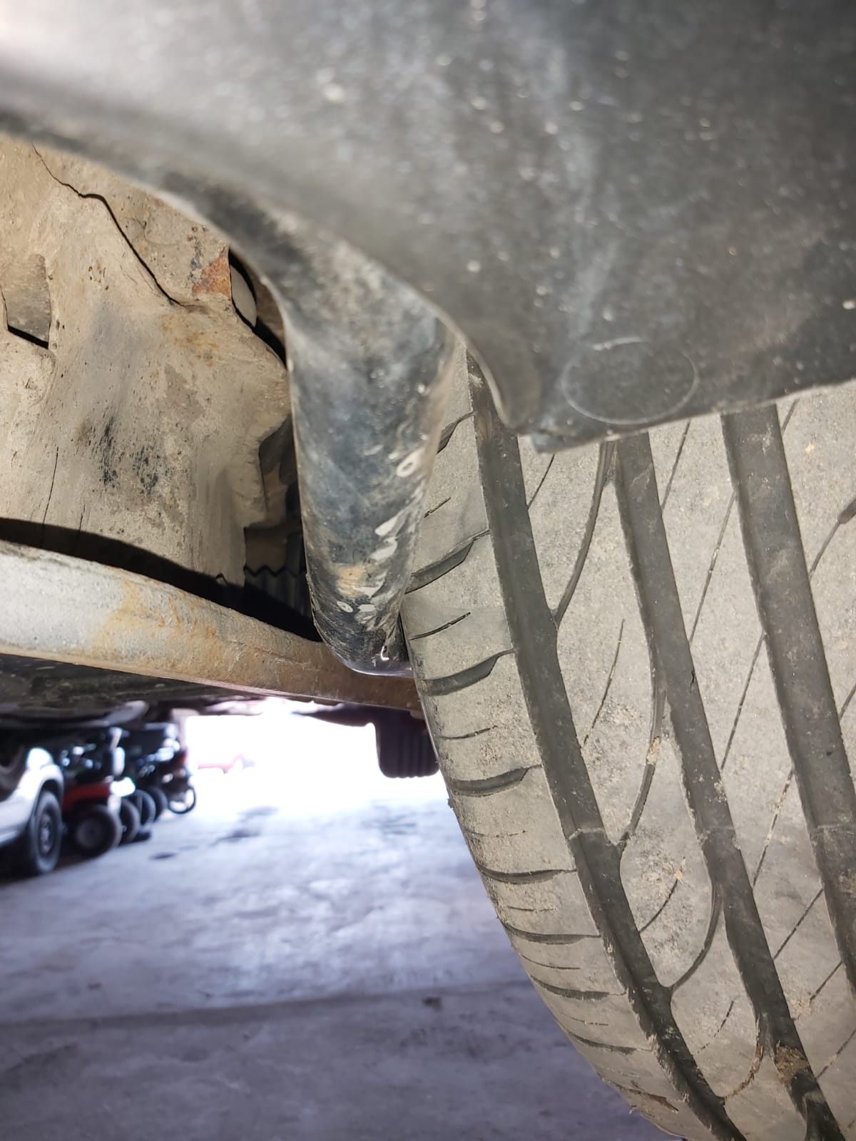

Etuperän öljyt vaihdeltu..
Mitkäköhän spacerit kävisi tuohon w211? Kääntää kaikki oikealle rengas ottaa kiinni. Mutta vasemmalle kääntäessä ei ota.
Renkaat 225-60/16
Renkaat 225-60/16

Rengas ottaa ääriasennossa ihanasti kiinni

Joo.
Vanteissa liian iso et-luku

Aika jännä kun rekisteriotteessa on juuri nämä renkaat..
Kävisikö 205-55/16

En niin sanonut.
Voisin hommata uudet vanteet mutta mitkä ovat oikeat?
En noista et jutuista koskaan ole ymmärtänyt mitään!

225/55R16 on oikea koko. Sille alkuperäinen vannekoko on 7,5x16 ET 42, vaihtoehtoisesti 8x16 ET 36.
225/60R16 ei ole niin paljon suurempi, että se ottaisi kiinni jos vannekoko on suurin piirtein oikea.
Leveämpi, esim 245/45R17 pitäisi sopia 8,5x17 ET 38 vanteella eli pyöräkotelossa olisi tilaa jos vanne on sopiva.
Kaikkiin vanteisiin on stanssattu (tai kohokirjaimin valettu) johonkin tämä legendaarinen kirjainyhdistelmä ET ja sen perään joku numero esim. ET 42. Tämä lukema on kooltaan jotain 5mm luokkaa, nopeammat/viisaammat laittakoot vaikka esimerkkikuvan.Tähtikuski kirjoitti: ↑10.5.2022 14:28

Okei tsekkaan et luvut huomenna ilmotan mitkä on..

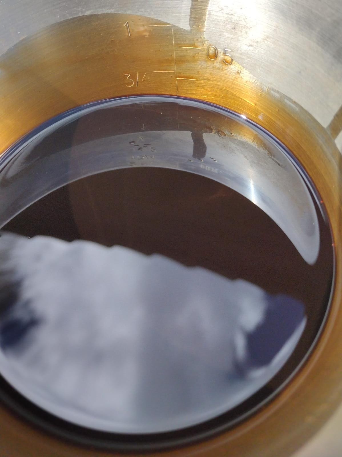

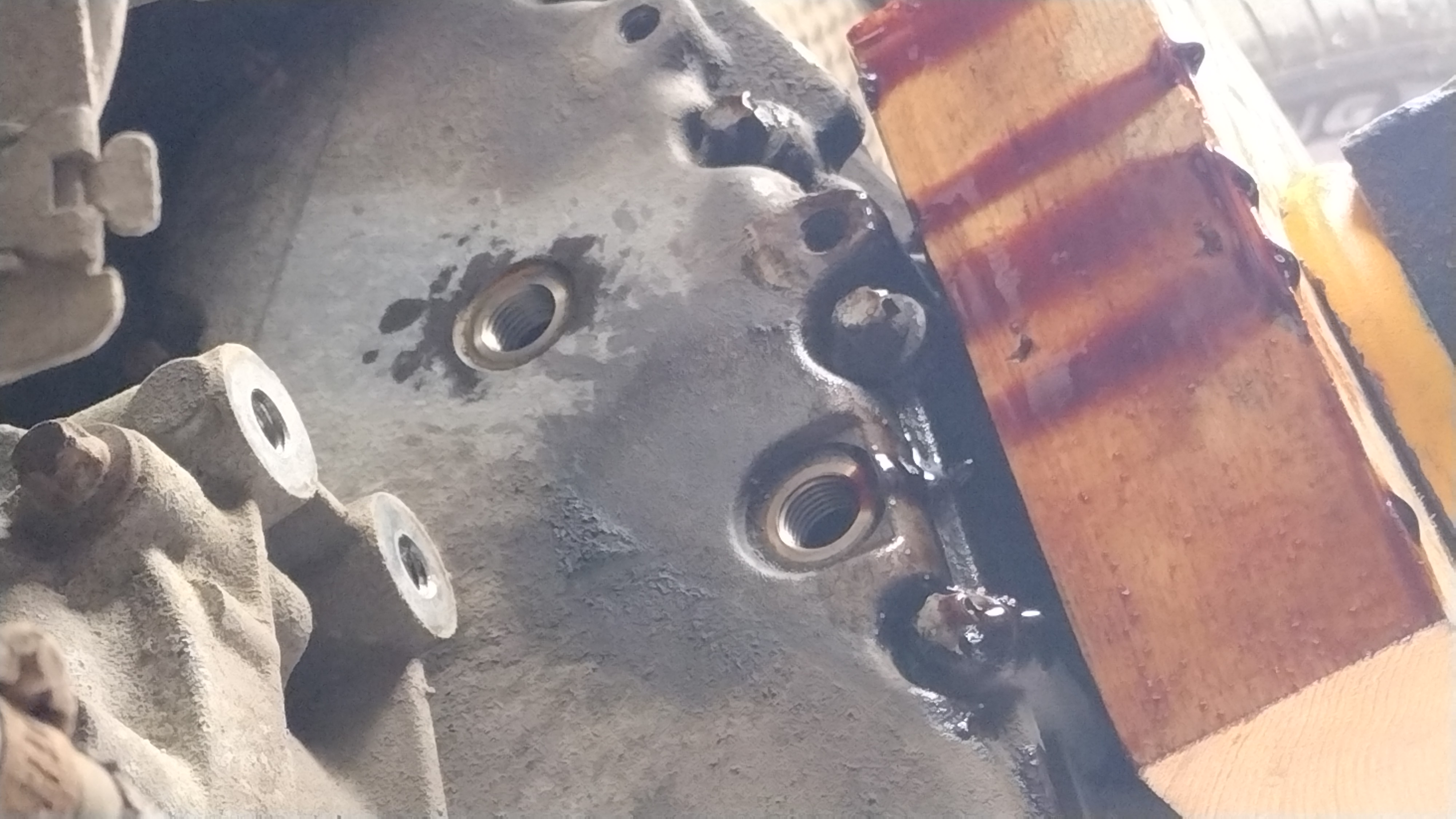

Hmm niin ne jakolaatikon öljyt!! W211. Ompas mustaa :evil: 15tkm sitte vaihettu :idiot: Rupes jurina kuuluu!!

Noinkohan nuita on koskaan vaihdettu...
Vai oletko itte vaihtanu ne sillon?
Näkyykö seassa metallihitua?
Tähtikuski
- Viestit: 367
- Liittynyt: 09.9.2020 23:09
- Paikkakunta: Pirkanmaa
Ei näy metalli hilua
Itse vaihdoin kun ostin ja nyt taas kun jurina rupes kuulumaan
Haisee niin palaneelle mitenkä ne nyt noin mustuu...
Pistin rvs sekaan 1000km päästä uus vaihto jos jurinat loppuis
Saako tota korjattua jos vie jurisee vai uusi jakoloota?

Hyvä merkki ettei näy metallihilettä.
Oliko se jakoloovan laakerivian "yleisyys" jo w211:ssä vai vasta 212:ssa. 212:ssa taisi öljyt olla jo yhteisen vaihteiston kanssa joten se jakovaihteiston laakeroinnin pettäminen taisi olla enempi 212:sen vaiva.
RVS ei varmasti ole pahitteeksi tuonne, mutta eihän sekään viottuneita osia korjaa jos siellä jotain vikaa siis on.
Ajoa vaan ja vaihtele öljyt tosiaan jonkun ajan päästä uudelleen.
Jonkinlainen planeettavaihteistohan siellä varmasti on ja öljyt kertoo varmasti heti jos sieltä jotain metallia lähtee irtoamaan.
Kuuluuko sinne muuten ATF:ä vai perinteinen 80-90 vaihteisto-öljy?

Ostin kl varaosista 3l mersun jakoloota öljyä 236.13 luokituksella. Nyt vaihdoin toisen kerran
