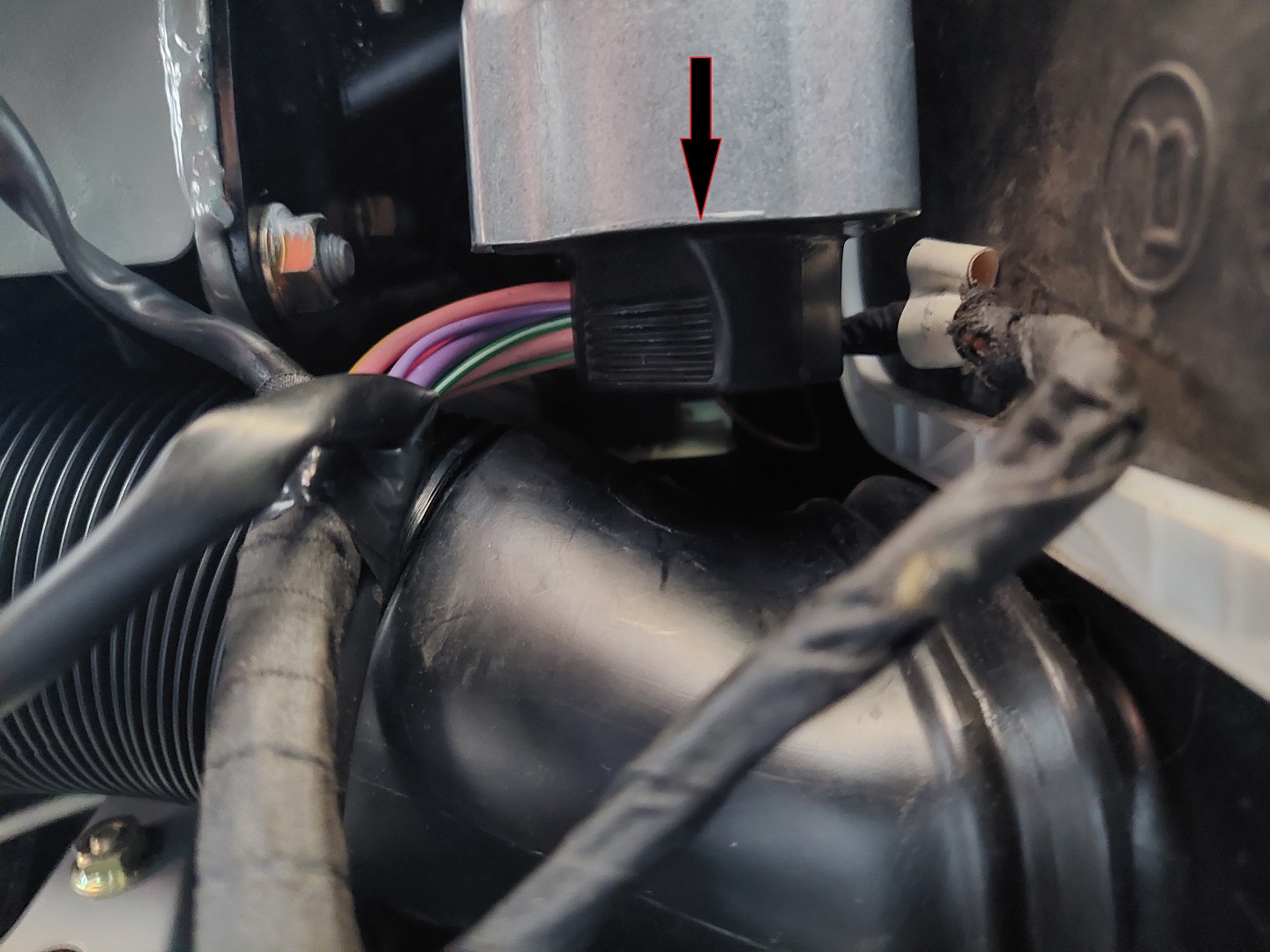

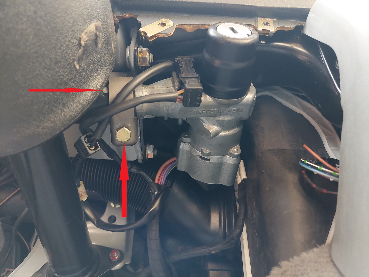

Vaihdoin virtalukon sähköpohjan ja puhallin toimi joka keta, kun virtoja kytki päälle, eikä avaimen ränkkäys vaimentanut pöhinää. Kiitokset avusta :rock:
Käytetty sähköpohja oli itse asiassa tämän auton todennäköisesti alkuperäinen. Syksyllä 2017 vaihdoin koko rungon sähköpohjineen käytettyyn, kun silloinen paikallaan ollut runko katkesi sisältä niin, ettei avaimen kääntäminen kääntänyt pohjaa. Vaihdokissa oli silloin oma pohja mukana, joten annoin sen olla ja varastoin alkupeäisen talteen.
Meinasi olla silloin aiemmin vaihtaessa hankala saada pohjan sähköliitintä irti. Rungon hajotessa asema ei tietenkään jäänyt ihan siihen 1. asentoon, jossa liitin irtoaa. Enkä tainnut silloin edes tietää, että se irtoaa vain tietyssä asennossa.
Lukkorungon irrotus on melko simppeli juttu. Ainakin silloin, kun auton oma avain on tallessa eikä virtalukkopatruuna ole jumissa. Isoin homma on purkaa ja kasata paneeli ratin alta. Akusta miinusnapa irti (avaimet taskussa tai jossain muualla kuin virtalukossa) Virtalukko avaimella 1. asentoon, jolloin sähköpohjan liittimen saa irti. Sitten löysää 10mm kanalla olevan mutterin ja painaa kuvassa olevan nastan alas ja samalla liuttaa runkoa oikealle. Lukkorunkoa joutuu vähän pakottamaa että mahtuu pois, mutta "vastapuolella" on joustoa sen verran että mahtuu tulemaan. Itse sähköpohja on kolmella ristipääruuvilla kiinni lukkorungossa.
Lähtee vetämällä nuolen suuntaan, kun avain käännetty 1. asenoon

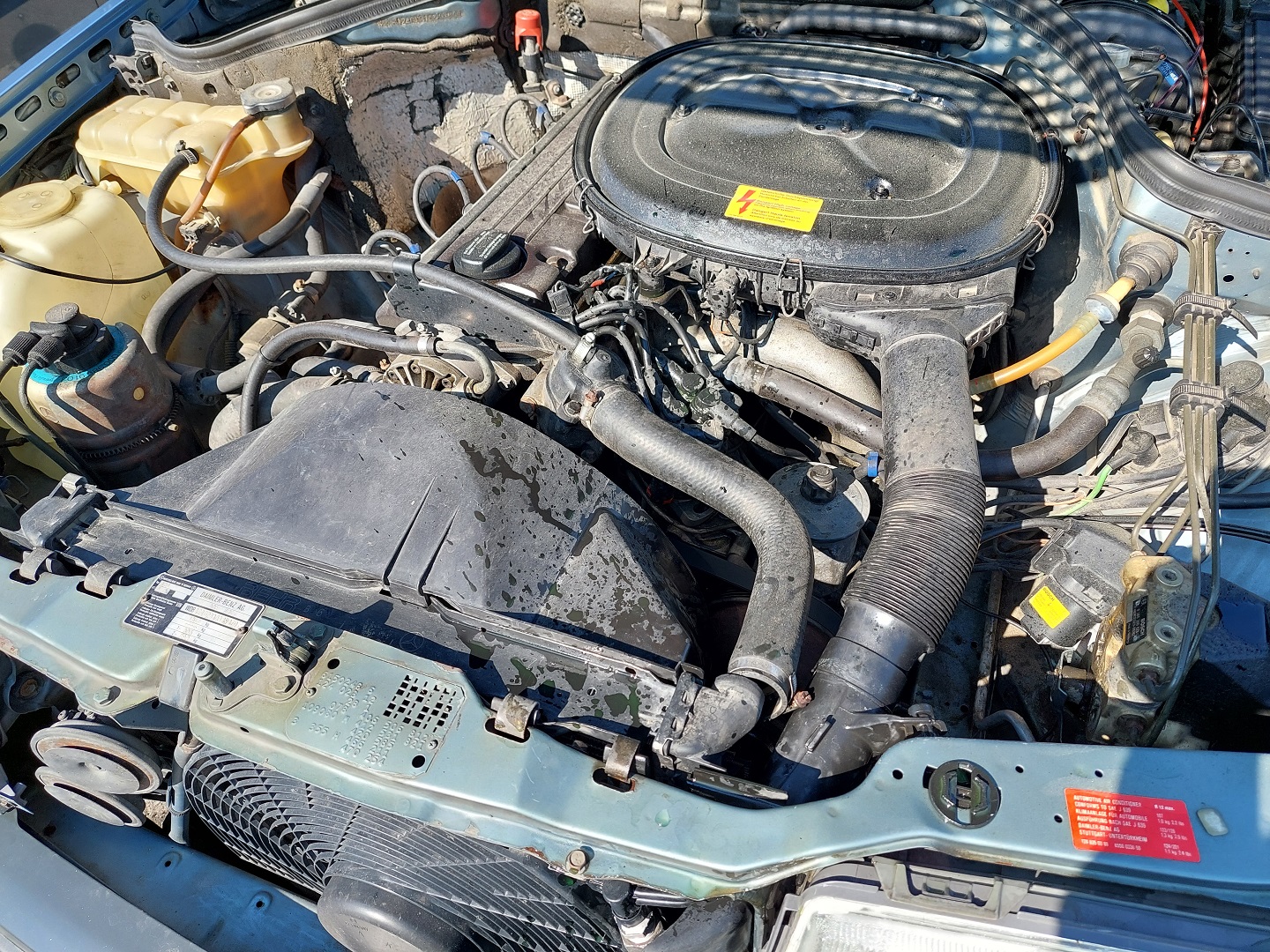

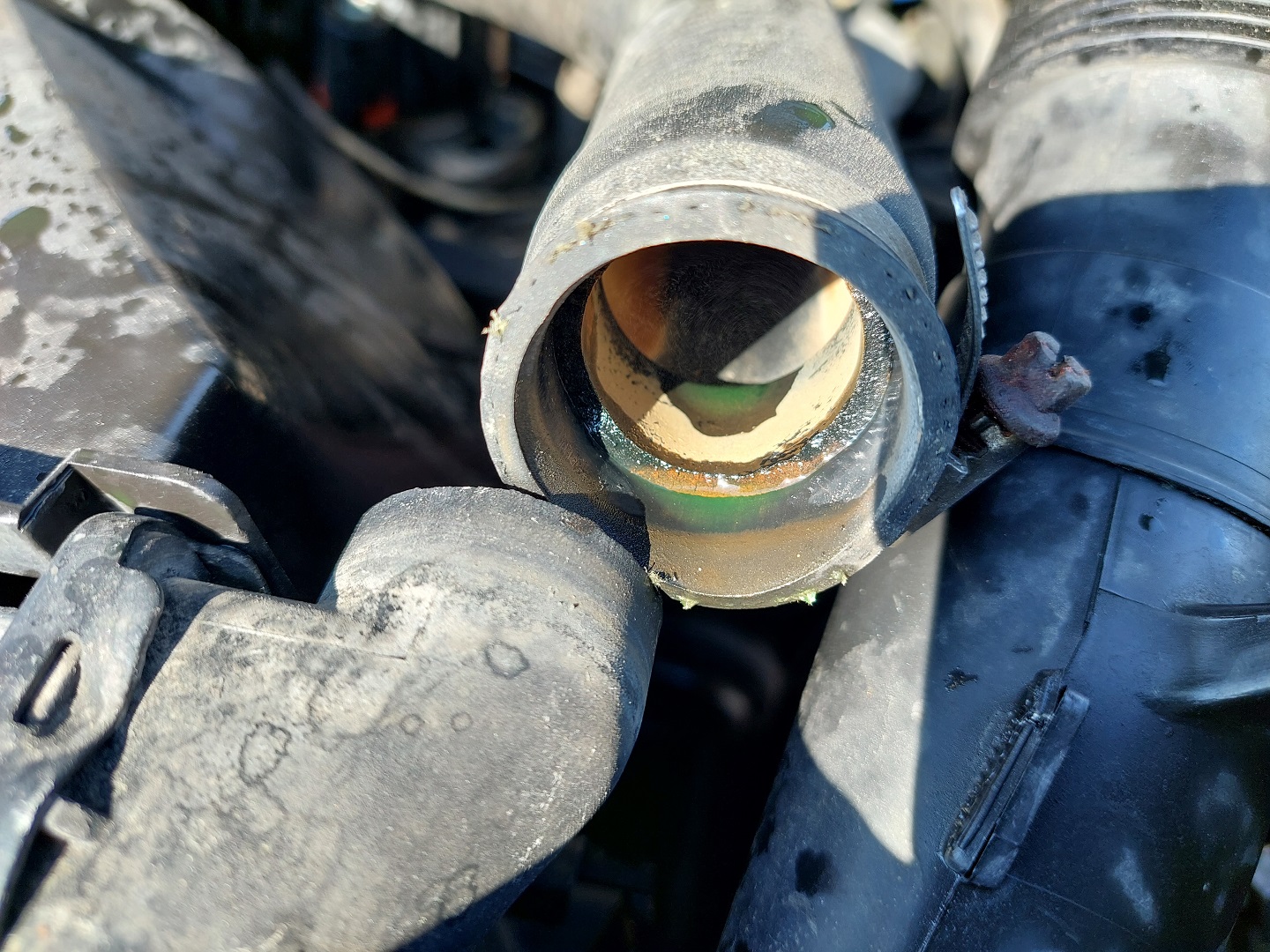

Kävipäs ikävästi, kun ylävesiletku irtosi jäähdyttimestä kesken ajon. En ihan tarkalleen havainnut tapahtumahetkeä, mutta huomasin lämpömittarin olevan päälle 100 asteen viivan. Ajoin parkkiin ja avasin konepellin ja huomasin letkun olevan irti. Kaikki jäähdytysnesteet olivat tulleet tietysti pihalle. Klemmari oli paikallaan ja letku ehjä, mutta muovinen lähtö katkennut.
Sattui olemaan korjaamo samalla parkkialueella joten kävin sieltä pyytämässä 10 litraa vettä. Kiristin letkun jäljelle jääneeseen nysään ja täytin järjestelmän vedellä. Kun letku näytti pitävän, niin ostin jäähdytysnesteet mukaan ja ajelin auton talliin. Mitään outouksia en koneesta havainnut, toivottavasti ei rikkoutunut mitään. Muutaman minuutin mahdollisesti ajoin kaupunkiaalueella ilman jäähdytinnestettä.
Uuden jäähdyttimen laitoin tilaukseen. Enpäs onneksi kerennyt termaria vaihtaa, nyt menee samalla vaivalla :)

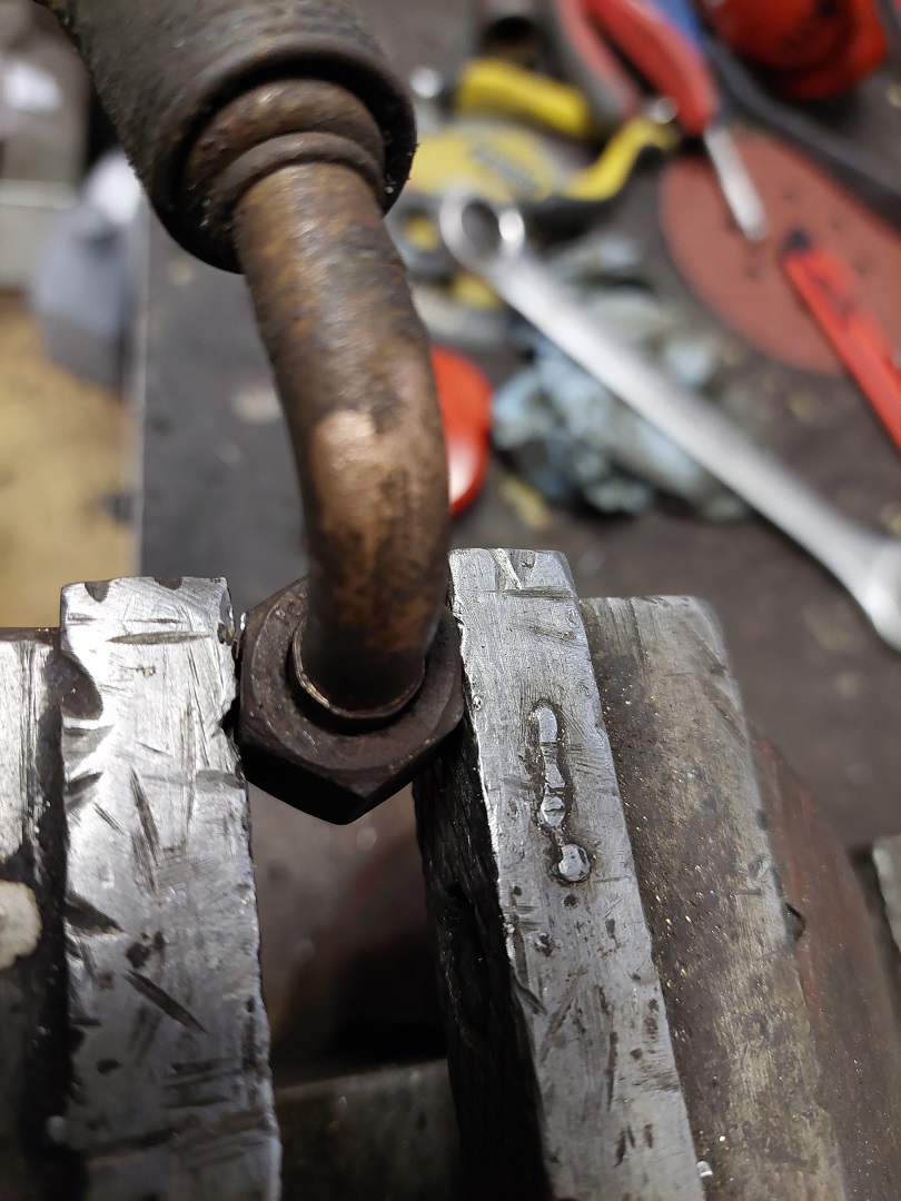

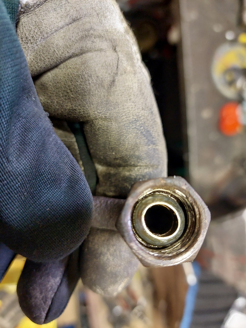

Uusi Nissensin jäähdytin saapui ja vaihdoin sen paikalleen. Samalla uusin termostaatin ja vaihdoin alkuperäisen muovisen termostaattikotelon uuteen aluminiseen.
Muutenhan jäähdyttimen vaihto ei ole kummoinen homma, mutta nyt en saanut alempaa vaihteistoöljyletkua millään irti jäähdyttimestä. Irrotin letkun hieman kauempaa ja nostin jäähdyttimen kanssa pois. Vasta kunnolla lämmittämällä sain mutterin aukeamaan. Letkumutteri oli liimattu kiinni ja mutteri aivan soikea, ettei se tahtonut mahtua pyörimään auki. Samoin putken tiivistävä kartio oli soikean muotoinen.
Ihme, että tuo on pitänyt.
En toki tuollaista enää tarjonnut paikalleen vaan yhdistin vaihteistoöljykerron putket toisiinsa jäähdytin ohittaen, jotta sain jäähdytysnesteet sisään ja auton pois tallista. Pistin uudet letkut tilaukseen.
