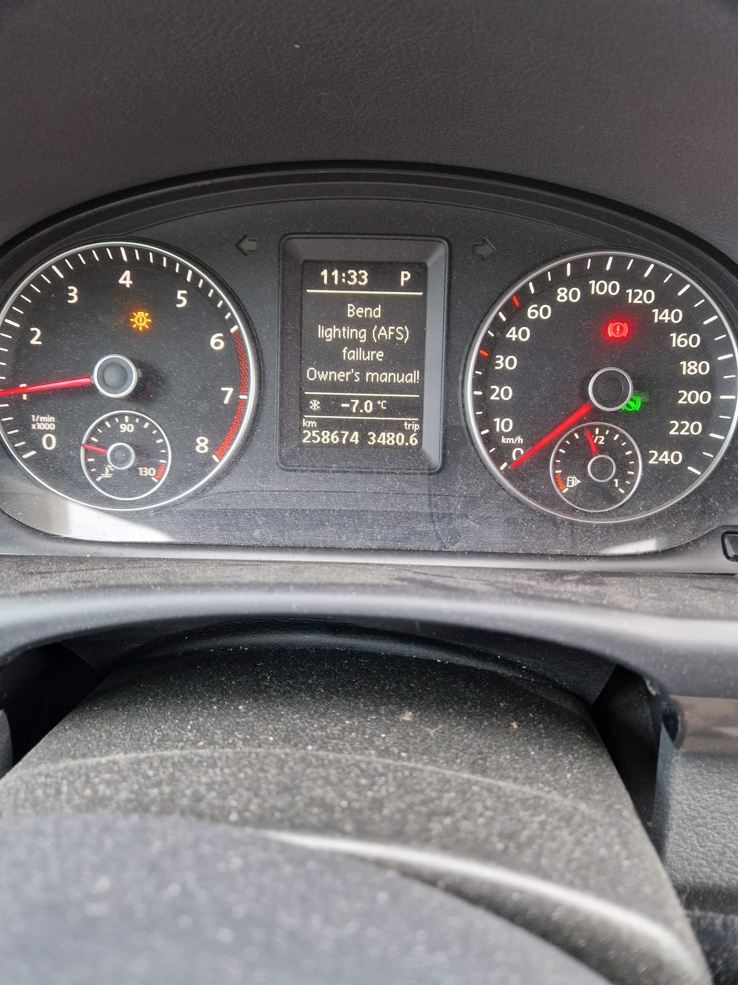

aaltojarvi kirjoitti: ↑12.7.2024 16:34 Katsastuksessa ei vikoja löytynyt mutta lamppurikkomerkkivalo palaa ja herjaa AFS failurea. Tympeä vika, joku on sitä mieltä että ksenonien pitäisi kääntyillä sivuttain, joku toinen sitä mieltä että pitäisi hooseiskojen syttyä peruutellessa ja hiljasilla nopeuksilla. Korjaa tässä nyt sitte kun ei edes tiedä mitä valojen pitäisi tehdä.. :happy:
Niin, autossa on jonkinlaiset xenon valot joissa kaukovalot melko kelvottomat. Koska valot tekee käynnistäessä jumpan kaikkiin suuntiin, ollee sopivaa väittää että syyllinen herjaan on palamaton hooseiska, jonka pitäisi syttyä sekä peruuttaessa, että (ehkä) alle 40km/h nopeudessa kaarrevaloksi. No ei syty. Polttimot uusein ja sulakkeitakin käpälöin mutta sulakekartta täytyisi ohjekirjan mukaan pyytää marmorilta. Antaa lamppurikkomerkkivalon kiilua prkl.. :evil:

Skodassa on myös ajovalot, jotka muljauttelee itseään. Näkyykö ajotietokoneessa mitään herjaa aiheeseen. Minä vaihdoin taka-akselille asentoanturin ja sekään ei heti auttanut. Testerillä ajettiin valojen kalibrointi ja alkoi toimimaan oikein. Onneksi selvisi anturin vaihdolla eikä tarvinnut ostaa uutta umpiota... Säätömoottoria kun ei saa varaosana edes marmorilta. :shout:

Työkaverilla on VAG-yhteensopiva ATK-laite jolla osaavan käyttäjän pitäisi saada autosta selville syy moiseen. En vaan ole vielä aktivoitunut sopimaan aikaa tutkimuksiin. Eli Frouva A ei ole vielä täysin kyllästynyt valon kiilumiseen ja sanonut asiasta viimeistä kertaa.. :oops: :happy:

Viestit: 11217
Re: PPPP, opetusautoa etsimässä
Tuo koodi tuli minulla mittaristoon kun auton laittoi käyntiin. Seuraappa muljauttaako valot kaikkiin suuntiin käynnistyksen yhteydessä.
Asentoantureita on 2. Edessä ja takana omat. Säätävät korkeuden automaattisesti. Löytyy motonetistä.

Pappi kirjoitti: ↑19.1.2025 10:58 Tuo koodi tuli minulla mittaristoon kun auton laittoi käyntiin. Seuraappa muljauttaako valot kaikkiin suuntiin käynnistyksen yhteydessä.
Juu kyl ne käynnistäessä jumppaa kaikki suunnat läpi.
