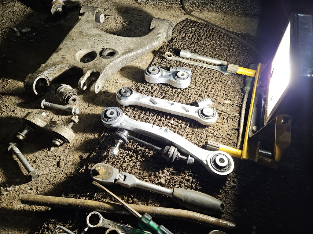

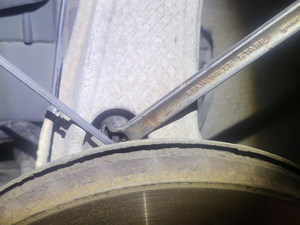

Motonetista hain sitten koiranluut.Jännästi on tuo yläpää tuolla tolpan sisällä.
Onneksi työkaluvaunun keskivaiheilta laatikon perältä löytyi 15 mm.silmukka-avain.
Sillä varttikierros kerrallaan sai käänneltyä auki ja 6mm.kuusiokololla kiinni pitäen.
20240815_115751_copy_1024x768 (2).jpg (186.36 KiB) Katsottu 43531 kertaa
Oudoksi on mennyt ohjauskulmien säätökin nykyään,ennen reissua piti vähän säädellä.
Eka paikka missä yleensä asioinut oli lomalla.Toisessa liikaa jonoa.
Niinpä vein ad-korjaamolle jossa takapäätä ei voinut säätää,vaatii kuulemma erikoisavaimen.
Lomareissun jälkeen huomasin että pelkääjän puolella takana alkanut taas kulua sahanterälle
vähän sisäkantti.
No sieltähän löytyi kallistukselle ja auraukselle säädöt,vaati 18mm.ja 19mm.avaimet ainoastaan.
Kuskin puolelle käänsin hieman aurausta lissää ja pelkääjän puolelle napsun enemmän.
Nyt muutama tuhat kilometriä myöhemmin vaikuttaisi että ei syö silleen enää sisäreunaa.

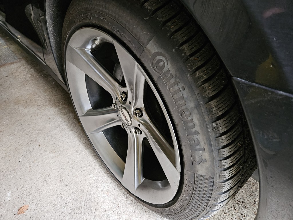

Vanhaksi sitä on tullut, nuorena sitä liukasteli kesärenkailla usein ensilumiin asti. Nyt vaihtui kitkat tänään alle, ja tämmöistäkään ei oo tainnut ennen käydä että piti käydä paikanpäällä kengittämässä kun on vain nämä yhdet vanteet. Joku kuukausi sitten tuli myytyä auton mukana tulleet 19" vanteet ja Pirellin kitkat.
Kesärenkaat alkoi olla melko loppu n.29 000 km tuli niillä ajettua niin tuntui hyvältä ajatukselta hoitaa homma pois ennen ruuhkaa.
Ja jouhevasti kävikin homma kun kolme asentajaa teki, n.25 min kesti koko operaatio.

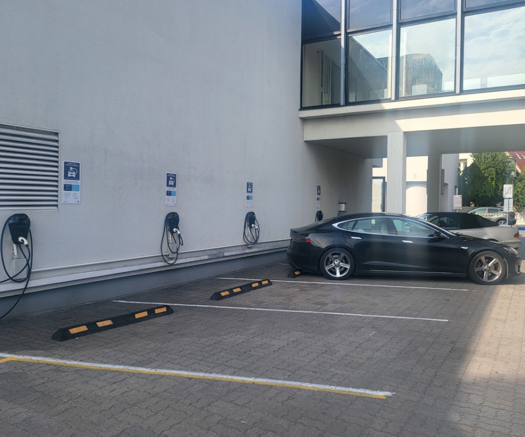

Tultiin viikoksi Pärnuun, auto saa seisoa tuossa.
Kysyin vielä henkilökunnalta onko ok pitää latauspaikalla vaikka ei lataa. Olivat vaan ihan että siinä on oikein hyvä pysäköidä.
No maassa maan tavalla. Viimeksi kun oltiin täällä näkyi laturilla parina päivänä Latvian kilpinen W208 parkissa.

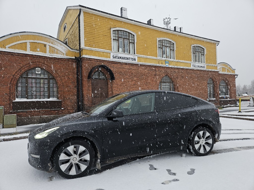

Ajelin reilu 500 km Model Y:llä.
Tuommoinen neliveto ja tämän vuoden malli,oikein muuta en osaa sanoa.
Hyvä talviauto,ilmalämpöpumppu lämmittää nopeasti ja tehokkaasti,hyvä ratin lämmitys-nopea ja sopivan lämmin omaan makuun.
Neliveto toimii hyvin kun vähän sohjokelissäkin testasin.Alla tosin jotkut huippurenkaat millaisia ei itse tulisi osteltua,Nokian hakkapeliitta ev3 255/45-19,hiljaiset on kun kitkat ovat.
Kuluttaa hämmästyttävän vähän,pääkaupunkiseudulta itärajalle motaria ja pikatietä reipasta matkavauhtia,keli hieman plussalla ja 16,5 kWh/100 km.

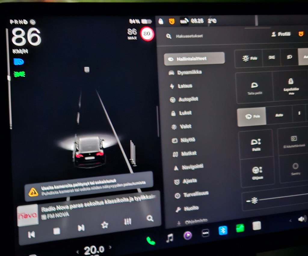

Tuo näyttö vähän tungettu täyteen,turhaa tilaa viemässä tuo auton kuvake joka ei mielestäni kovin tärkeä ole ajellessa.
Jatkuvasti on joku ilmoitus näytössä,lukulasit pitäisi olla vakiovaruste +40 kuskeilla,ei niitä näe mitä milloin piippailee.
Ainakin jos ajaa reuna tai keskiviivan päälle,irroittaa toisenkin käden edes hetkeksi ratista heti on autolla ilmoitusluontoista asiaa.
Nyt kun on suolaaminen aloitettu,ilmoittelee koko ajan jonkun kameran olevan häikäistynyt tai peittynyt.
Pysäköintiavustin ei käytössä välillä ilmoittelee matka-ajossa,tämä onkin hyvä tietää.
Automaattivalot melko hassu keksintö,tämä kun varjostaa eteen ja sivulle tarvittaessa.Motarilla edessä koko ajan tumma sahanlaitakuvio kun vastaantulijoita ja edellä ajavaa koittaa suojata häikäistymiseltä.
Myös metsässä melko kaukana möyrivää motoa piti hieman varjostaa,sekä levähdyspaikalla olevat rekan perävalot vaativat varjoa .
Mutta taajamassa katuvalot ei haittaa,siellä on hyvä poltella pitkiä.Ainoastaan uudet kirkkaat ledkatuvalot tämä huomioi valoiksi.

Niin tuossa olikin välillä liittymä jossa ajelin hetken ilman vakkaria,tämä vänkää aina pyyhkijät automaattiasennolle kun vakkarin kytkee.
Ja lisäksi tunnistaa sadetta jos vaikka vastaantuleva auto nostaa jonkun mikrohiukkasen herkälle sensorille.Tai on hieman utua ilmassa.
Nyt ei ollut satanut kahteen päivään mitään kun nämä outoilut sattuivat.
Sitten pimeän aikaan auto muutaman kerran pudotti vauhtia n.10km/h vakkari päällä,katuvaloalueella ja ilmassa hieman sumua-ei kuitenkaan mitenkään omaan silmään ajamista häiritsevää määrää.
Oma S ei koskaan tehnyt tuollaista,siinä vakkari toimii tutkalla ja tässä vissiin kameralla.
Kyllä on pitkä matka vielä autonomisiin autoihin-ja hyvä niin.
Jotenkin tulee mieleen että näitä tehdään ihmisille joita ei autot kiinnosta,kaikki vaan toimii automaattisesti.Tai pitäisi ainakin toimia.
Ja kaikki turhat kytkimet pois,ihme että töötti on keskellä rattia ja ihan perinteinen kytkin.Mietin että sen voisi siirtää hätävilkkujen kytkimeen,yksi painallus töötti,2 painallusta vilkut.
Se kytkin tästä löytyy katosta,etu lukuvalojen välistä.

Tuli ajettua vähän sateessakin ja nuo pyyhkijäongelmat meni vaan huonompaan suuntaan.
Sadetunnistin on vielä huonompi kuin huonoin mersussa koskaan nähty.
Sattui sellainen tilanne että pimeällä sateessa rekka tuli vastaan ja lasille semmoinen 6 ämpärillistä vettä, pyyhkijät automaattiasennolla.
No eihän ne silloin lähde tietty pyyhkimään.
Ikävä oli siinä mutkassa ja mäessä etsiä pyyhkijöitä päälle sieltä näytöltä.

Tuuppaa vasemman viiksen napista, siinä on pykälä kertapyyhkäisyyn ja syvemmälle pesu. Kun painaa niin voit vasemmalla rullalla ylösalas säätää pyyhkimiä, en käytä kuin manuaaliasentoja. Jos manuaalilla painaa nappia niin nousee pykälällä nopeammaksi.
Itse vetänyt näytön pikavalintapalkin vasempaan laitaan pyyhkimen napin ja siitä tökkään maantieajossa vakkarilla pyyhkimet suoraan automaatilta offline ettei yllätä.
3/5 auto, 4/5 sähköauto.
Viestit: 4506
Re: Kilanderin Tesla
Mariini kirjoitti: ↑26.11.2024 10:51 Tuuppaa vasemman viiksen napista, siinä on pykälä kertapyyhkäisyyn ja syvemmälle pesu. Kun painaa niin voit vasemmalla rullalla ylösalas säätää pyyhkimiä, en käytä kuin manuaaliasentoja. Jos manuaalilla painaa nappia niin nousee pykälällä nopeammaksi.
Jep, tuo onkin hyvä vinkki. Tuli vähän tukalat paikat leveäkaistatiellä rekkaa ohittaessa etsiä niitä kosketusnäytöstä, kun eihän automaattitoiminto silloin toimi kun pitäisi.
En tiiä oliko tuossa jotain vikaa.
No tietää ensi kerralla käytellä napista, jos tilaisuus Y;llä ajoon tarjoutuu.
Toinen outous, vai vika. Ajelin Porvoon motarille, rajoitus puotettu 100km/h, laitoin vakkarin 105 lasissa päälle, ihmettelin kun alkoi kiihdyttää vauhtia. Auto halusi mennä 123 km/h.
Vaikka matkalla oli runsaasti satasen merkkejä, ei mitään vaikutusta.
Jostain netistäkö hakee nopeustietoa?
Oma vanha romu osaa lukea rajoitusmerkit vaikka pimeällä.

On muuten nätti homma irrottaa Model S:n alatukivarsi takaa.
Helppo olis vaikka parkkipaikalla joltain pölliä.. Vitsi vitsi..
Korin puolella 2 pulttia, tarvii 18 mm.kiinto & hylsy.
Narinanivelen puolelta 21 mm.kiintoavain & hylsy.
Sitten pultit lähtee ihan sormineen vetämällä irti.
Ja vielä kallistuksenvakaajan koiranluu 15 mm kiinto ja 5 mm kuusiokololla pitää kiinni niin se on siinä.
Tukivarsi on alumiinia ja sama käy kummallekkin puolelle.

Tänään hain uuden rekisteriotteen, viime kerrasta taivalta taitettu vähän reilu 73 000 km.
Eipä mitään mainittavaa paitsi sanoi jotta ensi kerraksi kannattaisi vaihdella taakse kaikki jarrupalat.
Voihan se olla, en vielä olekkaan jarrujen kulutusosiin puuttunut. Varmaan pysäköintijarrun palat kuluu enempi kuin käyttöjarrun.
Muuta katsastushuoltoa en tehnyt kuin pyyhkijänsulat vaihtelin.
No joo, taka-akselihuolto toki, mutta se nyt piti tehdä.
Varmaan neljännesmiljoona kilometri olisi tuolle hyvä hetki. Pääsi nyt menemään jonkun verran yli ja narinanivelet oli ihan loppu.
Olikin melko outo ajettava ensiliukkaista asti tänä talvena.
No nyt kelpaa ajella, narinat ja tukivarsia vaihdettu, nelipyöräsuuntaus tehty ja tuore leimakin vielä.
