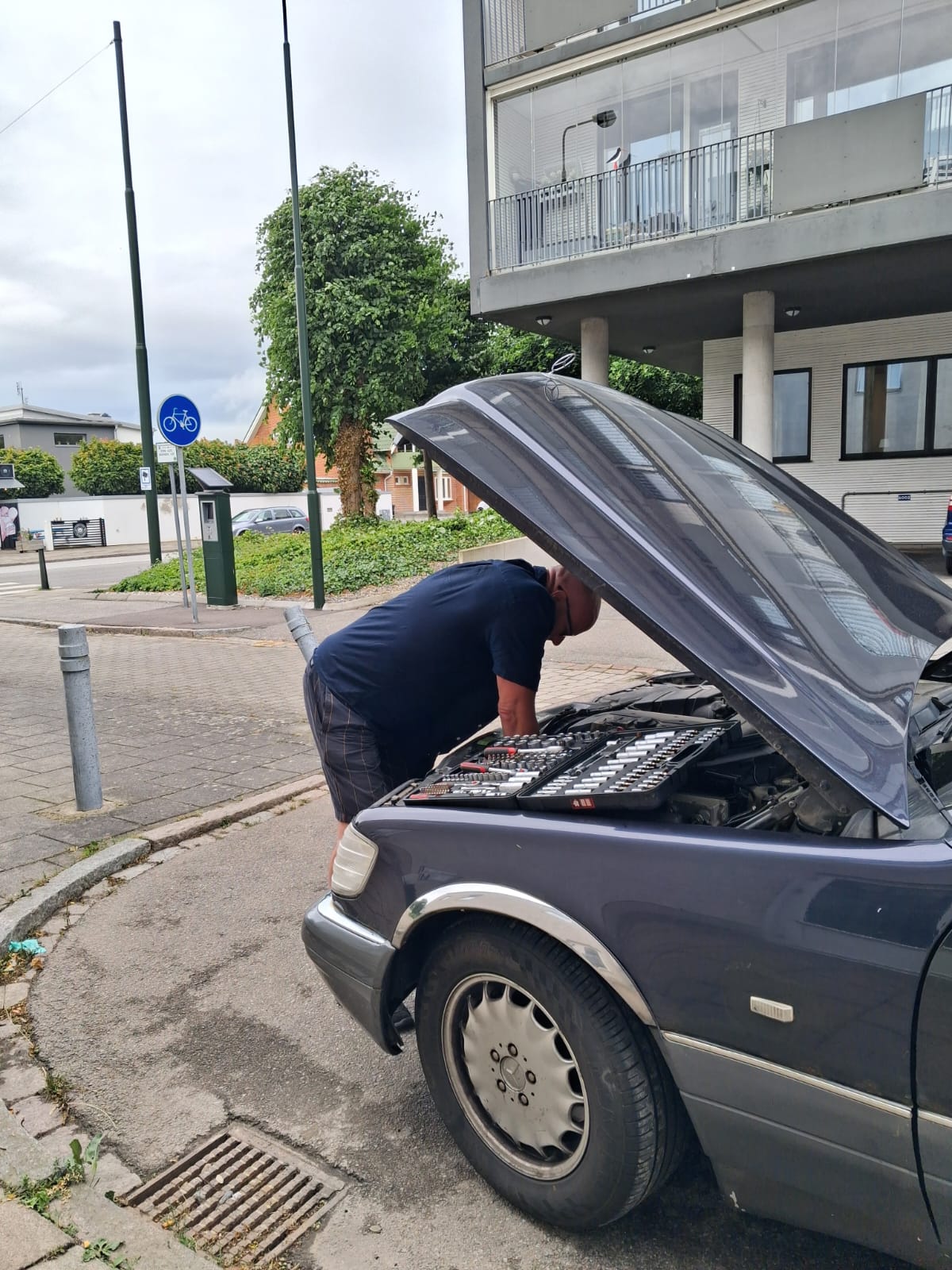

Oltiin Malmöstä varattu rantahotelli, oli sopiva päivämatka Erfurtista. Reilu 500 m ennen hotellia liikennevaloissa seistessä syttyi yhtäkkiä latauksen merkkivalo -mitäs prklttä??? Käännyttiin valoista ja ohjauskin oli TODELLA raskas, sentään jaksoi kääntää ja ei muuta kuin hätäpäissään ajeltiin hotellille se muutama minuutti, vaimo meni katstomaan onko parkkipaikkaa pihalla ja tullessa sanoo, että keulasta roikkuu jotain...no näppärimmät ovat tietysti jo päätelleet, että hihnahan se meni poikki, josta syystä robleemat. Onneksi ei ehtinyt keittää, toki käänsin lämmöt täysille ja ilmakin oli viileä vettä sadellessa. Parkkipaikkoja ei ollut, mutta huomattiin kadun päässä kääntöpaikka ja ajoin siihen parkkiin (sakkohan sieltä aikanaan tuli).
- Remont.jpg (292.57 KiB) Katsottu 25827 kertaa
Tarkempaa tutkintaa, remmi tosiaan irtaallaan, ei poikki, mutta puoleen väliin rispaantunut. Ja syypääkin selvisi kun vähän tonki: hihnankiristimen rulla oli antautunut, se mulisi lopulta maahan kun sitä vähän väänteli. Ei ihan puolta miljoona kestänyt mokoma

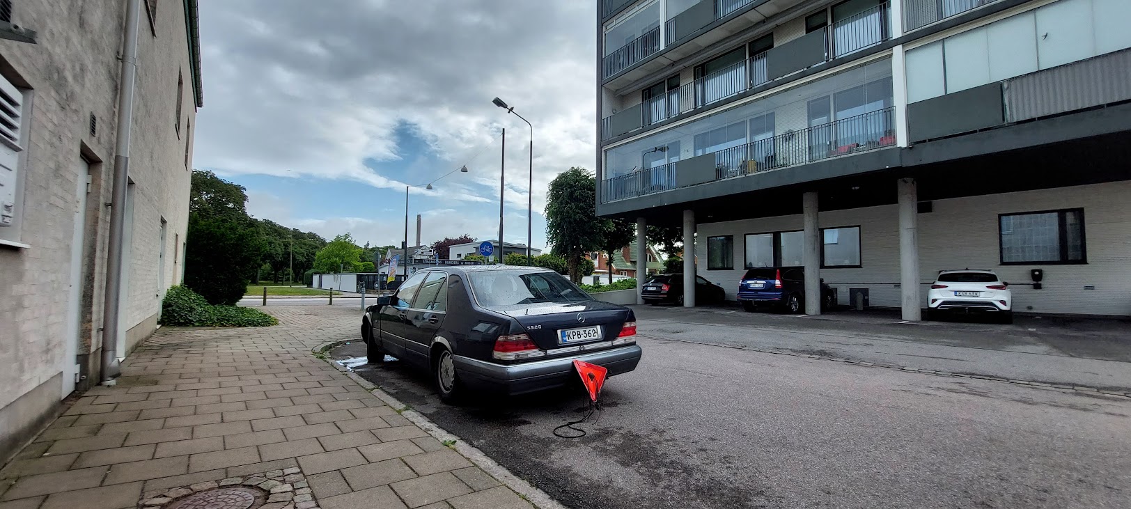

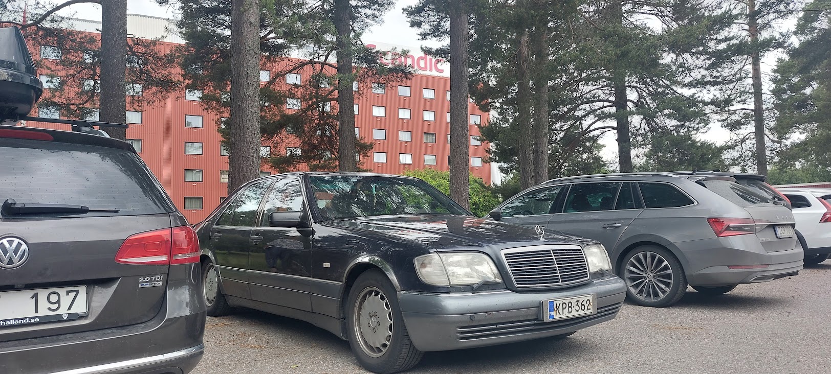

Muistin että kiristin oli varaosana mukana, mutta eipä se sisältänyt tuota rullaa. Huhhuh, mitäs nyt? Vaimo oli tällä välin käynyt kuittaamassa respassa ja mentiin huoneeseen miettimään. Auto jäi niille sijoilleen, lappu vielä laitettiin tuulilasiin, että "Sönder"

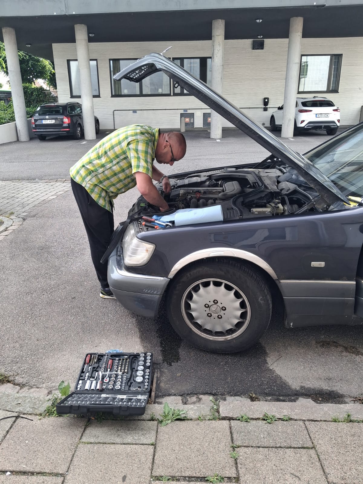

Ja totta mooses, siellähän rulla meitä odotti, aikamoinen helpotus! Äkkiä samaa reittiä takaisin ja rullaa paikoillen ähertämään:
- Remont1.jpg (352.5 KiB) Katsottu 25827 kertaa
Sinnehän se asettui, piti vain vesiletkuja irroitella, että pääsi kunnolla touhuamaan, onneksi oli tuo ritilä vieressä, minne nesteet valui
. Mukana oli valmista nestettä muutama litra, vettä piti laittaa lisäksi. Muttamutta: loosterissa ollut uusi hihna olikin liian pitkä, olin tilannut ilmapumpulliseen autoon remmin

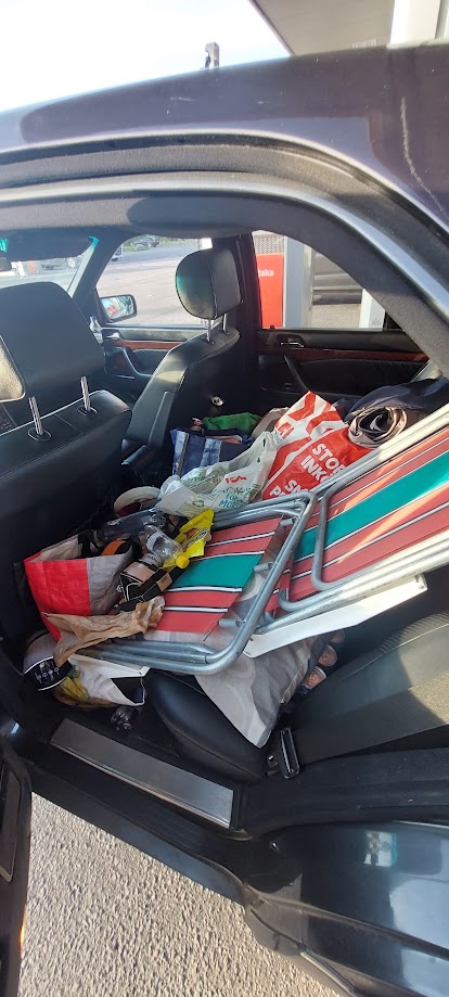

Huomattiin tavaroita purkaessa, että Malmössä näemmä takapenkki räjähti melkoisesti, kun piti osia / työkaluja kaivella
