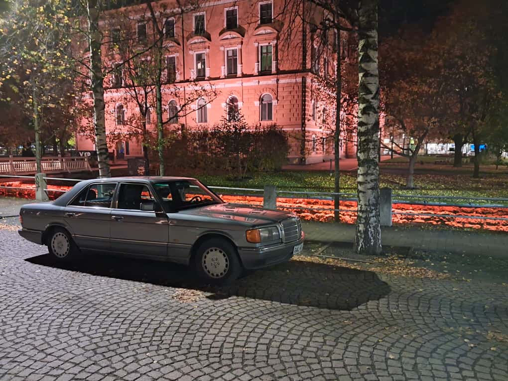

Tänään oltiinkin jännän äärellä:
Tuli tehtyä kaupat, huhhuh. Ensimmäiset kilometrit nyt ajettu "uudella" autolla, Pulkkilassa syömässä as we speak, vielä muutama sata km edessä ennenkuin kotona, onpahan jonniinsorttinen koeajo sitten takana ja aletaan tutustumaan lähemmin autoon.

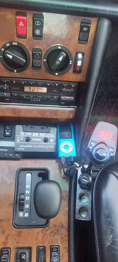

- pitäisi päästä kuuntelemaan CD:eitä / USB-tikkua, ei onnistune tuolla Beckerillä...

Seppo kirjoitti:pitäisi päästä kuuntelemaan CD:eitä / USB-tikkua, ei onnistune tuolla Beckerillä...
C-kasetit on tätä päivää :D
Tulee myös kuunneltua koko albumi, ei ainoastaan lempibiisiä 8)

Beckerit lie kohtuu arvokkaita, joten jätetään itselle, jos se tulee vaihdettua (ja kai se pitäisi olla paikallaan seuraavassa katastuksessa, jos on vielä 4 vuoden päästä museokunnossa minun jäljiltä :)) Onhan tässäkin jo muutamia alkavia kuplia maalin alla, eli kyllä ne siitä iloksi muuttuvat aikanaan, varsinkin jos ajelen talvella...
Kasettejakin tuli katseltua, saishan noita näemmä torista, hmmhmmm....eipä arvannut teininä 80-luvulla, että olis kannattanut panna tupladekillä nauhoitetut kasetit talteen :happy:

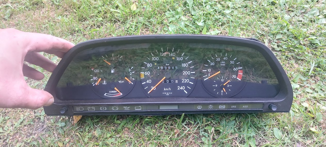

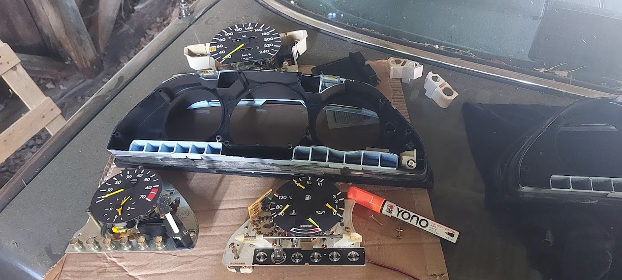

Viikonloppuna löytyi sopiva väli tutkia mittaristoa. Akunkenkä irti, etukajari pois ja siitä saipi kädellä työnnettyä mittariston pois paikoiltaan. Johdot irti takaa, sitten ensiksi ulkolämpönäyttö pois kahdella ruuvilla, sitten keskeltä valkoinen nopeusmittarihässäkkä irti, olikohan 4 ruuvia ja lopuksi reunoilta ruuvit irti ja loput mittarit käteen.
No heti johtojen irroituksen jälkeen tietty kuva alkutilanteesta:
Sitten kun paikat levällään:
Ja lopputulos:
Vähän huonosti näkyy värierot kuvissa, luonnossa selkeämpi ero.
Eli kokeilin neulojen väritystä tuommoisella neon orange -akryylitussilla. Mielestäni aika hyvä väri originaaliin nähden, mutta jäi vähän harmittamaan, ettei tuolla paksuhkolla tussilla saanut väriä tuohon neulan juureen. Tietenkin sitten jälkeenpäin sain rouvalta vinkin, että olisit hakenut hältä pienen vesivärisiveltimen ja sillä töpöttänyt tussin kärjestä väriä ja sillä neulan juureen; enkä hoksannut katsoa, olisiko noita tusseja ollut ohutkärkisiäkin saatavilla. Täytyy vielä aukaista mittaristo uudestaan, jos kovin alkaa häiritsemään nuo pienet keltaiset juuret. Ulkolämpömittarin siis vaihdoin vanhasta tähän, siinä valo toimii, joskin yksi viiva jossain numerossa on pimeänä. Polttimoitakin olisi voinut vaihdella, jos olisi ollut mihin vaihtaa...
Vielä laitoin kromiteippiä noihin irrallisiin mittariston päävalojen ympärille tuleviin muoviosiin, josko vaikka kirkastaisi vähän näkymää.
Ajotietokoneenkin sain toimimaan, taisi olla vain liian kuivat paikat, jotta vasen nupikka olisi painunut alas; se siis kääntää mittaristossa kiinteästi kiinni olevaa mötikkää joka painaa puolestaan tuota Economyn alla olevaa valkoista tankoa joka liikuttaa puolestaan nopeusmittarin alla olevaa metallista vipua alaspäin, joka sitten nollaa trippimittarin. Silikonirasvalla tuo systeemi tokeni.

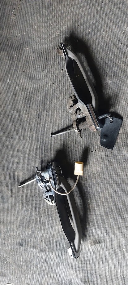

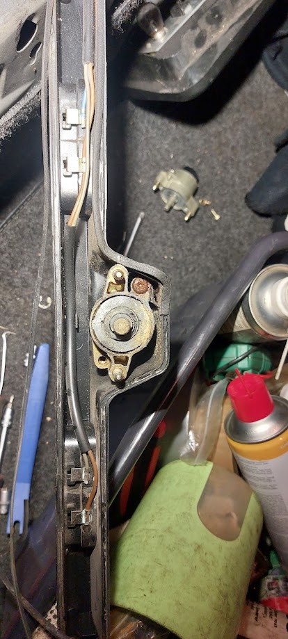

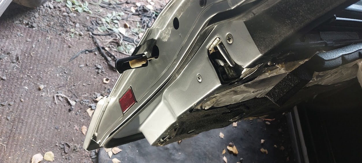

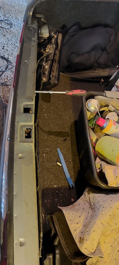

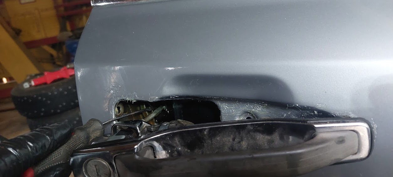

Männä viikolla ihmettelin kaupasta autolle tullessa, että mitenkäs tuo etuoven lukko näyttää oudolta...no se peitinlevy oli jäänyt palautumatta avainreikään ja lukkohan olikin tosi kankea kääntää ja menikin sitten kotona jumiin, hyvä että sain avaimen edes pois! Kokeilin samalla peräkontin lukkoa, ja sinne avain meni puolivällin asti, ennenkuin kohtasi jonkin esteen...jaahans, yksi toimiva lukko siis autossa ja talvikin tulossa, ei hyvä :roll: Muutama päivä meni eri liuotuksia kokeillessa, turhaa hommaa.
Onneksi purkuautossa on jouhevasti toimivat lukot, joten selvähän se sitten oli, että siitä vaihdetaan kahvat + peräkontin lukko. Ajattelin, että työ tekijäänsä opettaa ja rupesin siitä vaan hommiin (muistin kyllä lukeneeni, että ovista täytyy kuitenkin saada käännettyä lukkoa n. klo 13 kohdalle, että se irtoaa pesästään).
Hyvä oli harjoitella hommaa purkuatolla, eli purin ovipahvit pois (tuttu homma), irrotin kahvan päätypultin ja oven sisäpuolelta pääsi irrottamaan sen taaemman pultin jatkovartisella ruuvarilla. Lukon kääntö avaimella ja kahvahan jäi tosiaan käteen, sama sitten toiselle ovelle (tässä oli jotkin sähköpiuhat vielä kahvoissa, piti irrottaa oven päädystä se toinenkin muovitulppa, jossa se oli kiinni).
Sitten peräkontin lukko, kontin reunan muovilevy varovasti pois, sisäpuolelta verhoilua edestä taitella pois, ja pääsi irrottamaan sen muovilistan lukon ympäriltä ruuvarilla, eli mutterit pois kontin sisäpuolelta löytyvistä rei'istä.
Muovia irti.jpg (106.82 KiB) Katsottu 2805 kertaa
Sitten irrottelin sisäpuolelta lukkovivuston irti, oli vähän hankala nähdä sitä systeemiä, mutta urasokka näkyi ja sen nappaisin irti ja se lensikin teille tietymättömille...autossa oli vielä se lisälukitussysteemi peräkontin lukolle sotkemassa.
Sitten sama homma edessä uudestaan toisessa autossa. Aloitin peräkontista, ja tietysti se etureunan muovi oli liimattu osittain kiinni (kun oli jo liiimattuja halkeamiakin), joten se meni päreiksi irrottaessa, onneksi oli kohtuu ehjä tuo varaosamuovi. Tässä kun ei ollut sitä lisälukitusta, niin tietysti lukkosysteemi oli erilainen, itse lukkoa myöten (eri paksuiset tapit). Ja molemmissa autoissa tuo toinen lukon muovissa kiinni pitävä ruuvi oli ruostunut jumiin, toisessa murtui muovi, toisesta piti porata ruuvin kanta pois.
Eli siis täytyi vaihtaa käytännössä kaikki osat. Ongelmaksi tuli toimilaitteen varren kiinnitys lukkoon, kun nyt olikin kaksi vartta kiinnitettävänä, enkä yhtään nähnyt irrotettaessa, että miten ne oli asemoitu toisiinsa nähden. Yritys-erehdys -menetelmällä värkkäsin puolipimeässä autotallissa otsalampun ja pienen roikkaledin kanssa, lopulta sain toimimaan niin, että lukittuu, mutta ei aukea...olkoon nyt nuin, sen verran oli mukavia remonttijooga-asentoja tuossa jo harrasteltu, ettei huvittanut enempää sille iltaa :happy: Taisi mennä sen lisälukitussysteemin varren kiinnitysosa väärään asentoon, saas nähdä jaksaako ruveta vielä ähräämään (ei jaksa). Ainiin, se sokka kun otti ja katosi, niin piti käydä ostamassa setti urasokkia, nyt niitä olis vielä 299 kpl tarjolla, jospa vain johonkin mokomia tarvis :lol: Sekin tietysti jännitti, että aukeaako kontti enää ollenkaan kun sen lyö kiinni...testasin tätä etukäteen ottamalla kontin lukituskappaleen irti toisesta autosta.
Sitten ovien kimppuun seur.pnä valoisan aikaan, mitäs sitten kun se avain ei käänny...no kyllähän se kääntyi, kun otti tongilla kiinni ja väänsi, eli onnistuihan kuskin oven lukon vaihtokin.
Tuo keltainen piuha jäi nyt ylimääräiseksi, laitoin samalla tavalla kuin purkuautossa, jottei kolise oven sisällä.
Tuolla lailla pikku koukun avulla värkkäsin kahvan takaisin paikoilleen, kun piti saada tuolla sisällä olevaan hahloon se lukossa oleva ulkonema, että ovi aukeaa.
Kuskin ovesta puuttui se suojamuovi ovipahvin alta, onneksi lähti ehjänä irti sekin osa; kyllä on ollut purkuauto jo kovasti hyödyllinen kapistus! Samalla rasvasin ikkunahissin osia, aika hyvässä kunnossa+rasvassa ne kyllä jo olivatkin, eli on tuolla aiemminkin käyty.
Varmaan oli kaikkineen tuhrauksineen semmoinen työpäivän homma (on se muuten kumma,että kun ruuvi tipahtaa soralattialle jalkojen juureen, niin se kuitenkin siitä katoaa samantien siten, että etsimiseen menee aivan tuhottomasti aikaa ja hermoja), nythän tuon tekis tietysti paljon nopeammin kun opetteluvaihe on ohi :D
