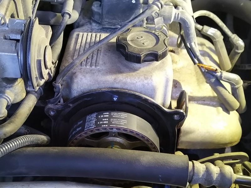

Tänään oli kevään lämpimin päivä, joten Letukan konepelti pystyyn ja oikea eturengas pois eli jakohihnaa pääsin vaihtamaan. Aikaa meni n 2½ tuntia. Vanha hihna oli hyvässä kunnossa. Yhtään halkeamaa tai murtumaa ei hihnassa näkynyt. Kiristäjän rulla ja vesipumpun laakeri tuntuivat olevan hyvässä kunnossa. Uusi hihna vain paikoilleen ja parin kierroksen jälkeen merkit olivat edelleen kohdallaan. Kaikki purettu takaisin nippuun ja koeajolle; ehjäksi tuntui jäävän.
Kustannuksia tästä remontista tuli Gatesin hihnasta 26 €. Ihmeen jämäkän tuntuinen hihna (leveys 25 mm) näin pieneen koneeseen ja näin lyhyelle vaihtovälille.
Etukäteen epäilytti miten kampiakselin hihnapyörän pultti aukeaa? Makitan 450Nm akkupulttipyssyllä lyhyt "päräytys" ja irti lähti.
Kilometrejä on Letukan mittarissa nyt 157400. Jos Letukka on vielä 30 tkm jälkeen meillä ajossa, niin tarkistetaan silloin hihnan kunto. Siihen asti vain kovaa ajoa ja tarkkaillaan mahdollista jäähdytysnesteen hävikkiä.
