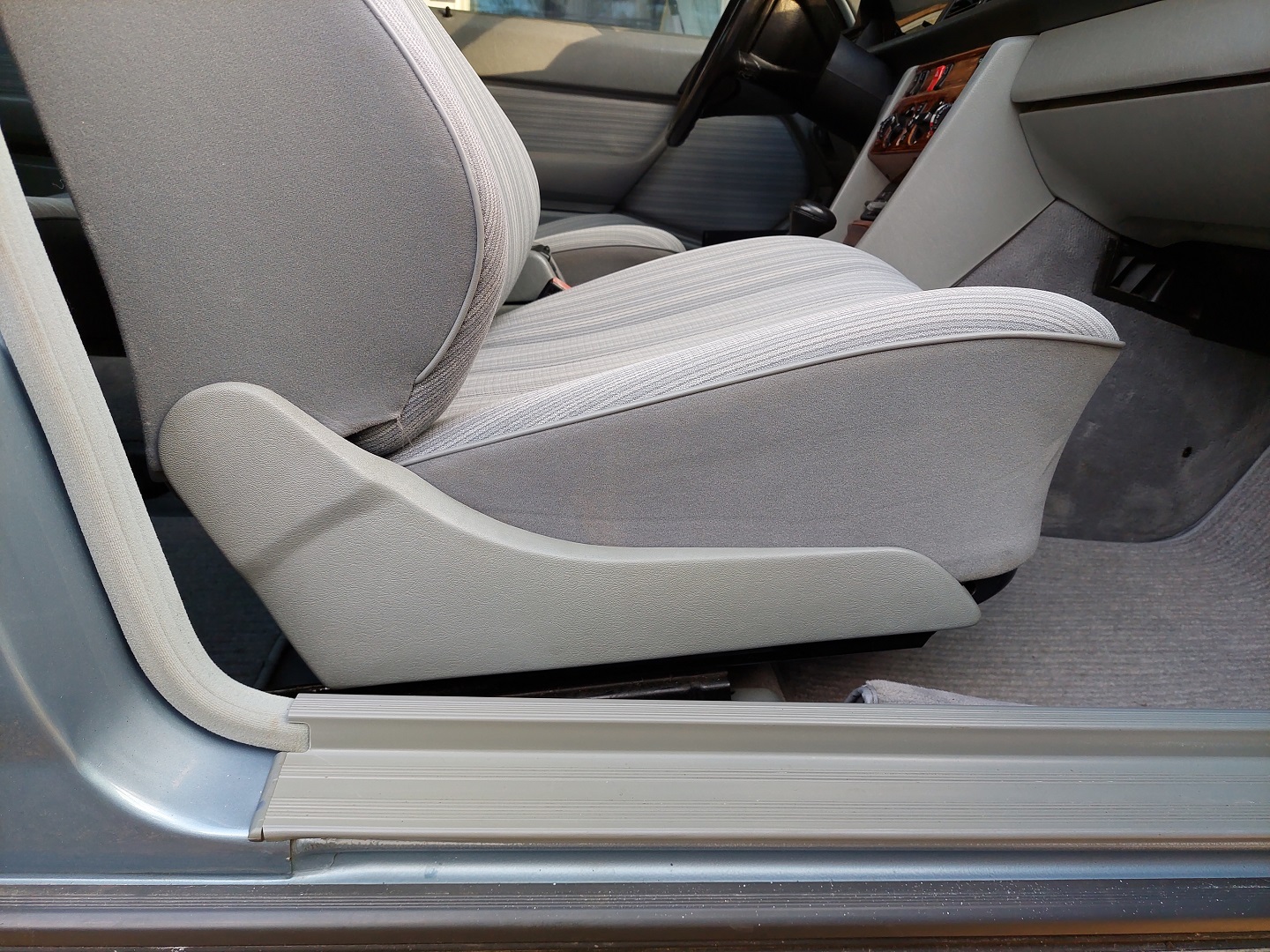

Yhden pienen ehostuksenkin sain tehtyä, kun vänkärin puoleiseen etupenkkiin löytyi peitelista. Tästä sellainen uupui ja sattui olemaan lähellä purkuauto, jossa oli samanvärinen sisusta. Putsasin muovipalan saippuateräsvillalla ja sehän oli ihan virheetön.

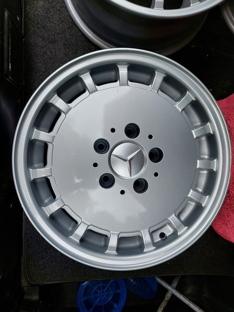

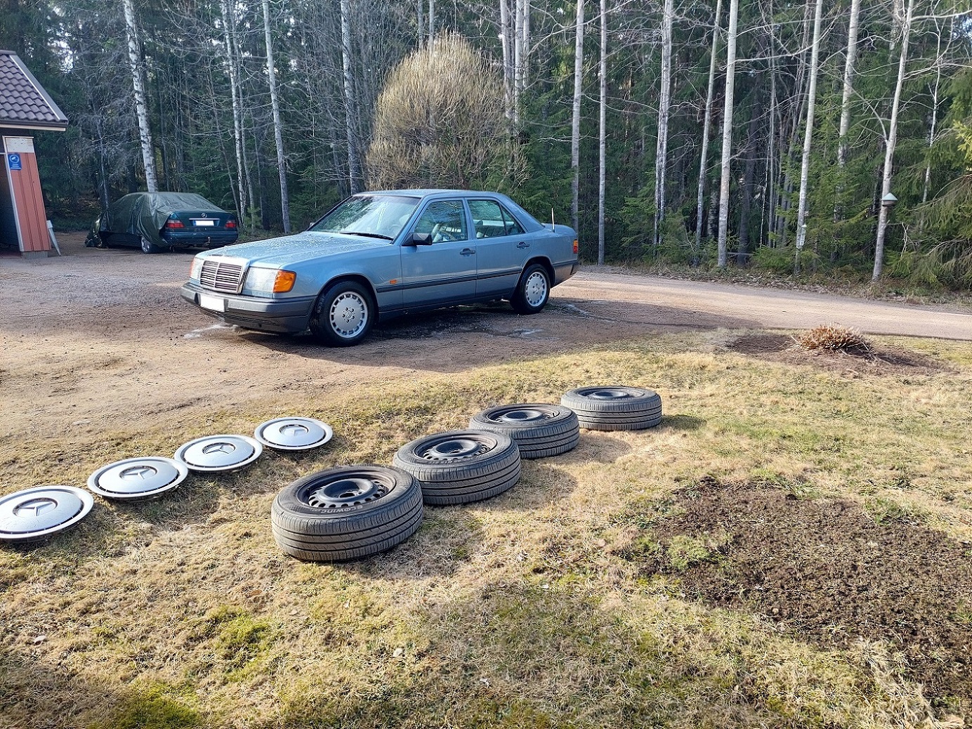

Joulukuussa 2022 ostin kaivonkansivanteet ja vielä sellaiset Sportline-versiot spekseillä 15x7 et41. Vein ensin hiekkapuhallettavaksi ja vähän myöhemmin pulverimaalattavaksi. Kesäkuusta 2024 nämä ovat odotelleet varastossa, kunnes eilen niille pyöräytettiin 205/60R15 kesärenkaat ja tänään ne löysivät itsensä museoauton pyöränkoteloista.

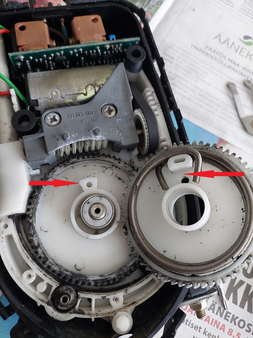

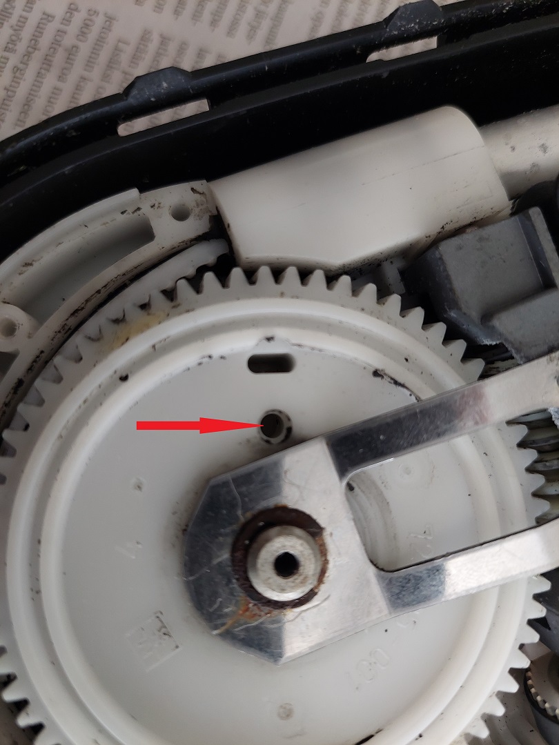

Ongelma saattoi ratketa. Löysin naapurifoorumilta keskustelua (https://www.mersuforum.net/forum/viewtopic.php?t=146465) aiheesta ja sen pohjalta päätin tarkastaa piiskaa vetävien rattaiden aseman. Taisipa olla niin, että rattaat eivät olleet kohdakkain oikealla tavalla. Tällöin jousi ei vaimenna pysähdyksiä ja piiskan ruoto katkeaa. Uskoisin, että nyt tuo toimii kuten pitää, ei vain ole enää ehjää piiskaa, jolla kokeilla :idiot:
Nuolilla osoitetut kohdat menevät sisäkkäin
Tämän voi tarkastaa purkamatta rattaita. Reiät ovat suurin piirtein kohdakkain, kun rattaat ovat keskenään oikein.

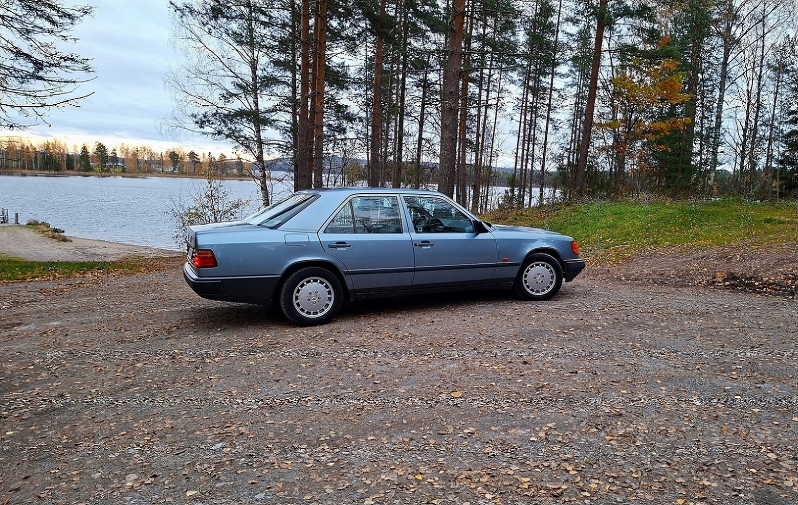

Laitetaanpa pari syksyistä kuvaa
