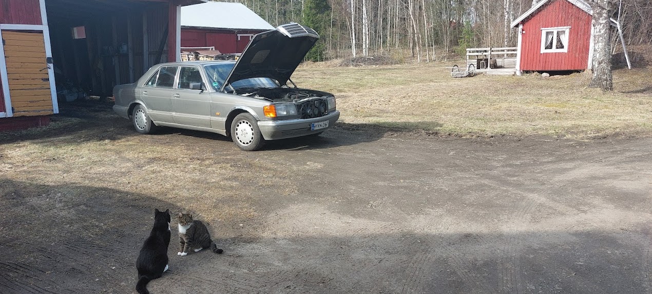

Jaajaa, jokoha tulee km:t täyteen 126een...uusi öljyläikkä ilmeni parkkipaikalle (:lol:) ja lopulta piti käydä oikein lampun kanssa syynäämään mikä mättää. Lamppu paljasti moottorin oikeasta kyljestä pakosarjan alta ensinnäkin sinisen hyhmän, eli vuotanut jäähdytysnestettä (ilmankos sai talvella lisäillä välillä, enää ei tosin niinkään). Sitten löytyi märkä paikka 6. sylinterin kohdalta, eli eiköhän se kannentiiviste tihku (toistaiseksi) ulos päin öljyä :|
Suap nähä mitä seuraavaksi, laittaisko palasiksi koko auton; ei kannattane korjata (korjauttaa varsinkaan ei missään tapauksessa); joutuu kyllä näine hyvineen vielä ajelemaan jonniin aikaa (ja just eilen sain varaosalastinkin postissa :happy:).

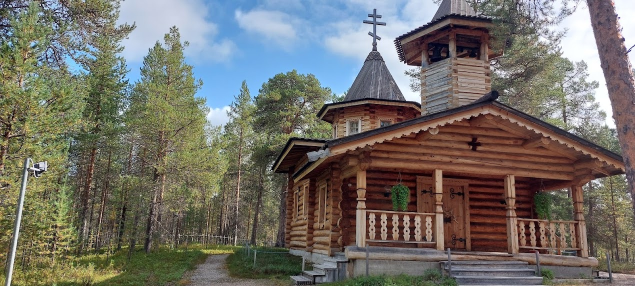

Ortodoksinen kirkko:

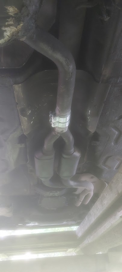

Ajonautintoa häiritsi melko kovaksi äitynyt pakoputken pörinä, syyksi paikallistui lähes poisruostunut putket toisissaan kiinnipitävä klemmari; pitää joku systeemi siihen nyt laittaa näin jälkikäteen. Lähinnä pienillä nopeuksilla ja eritoten kiihdytyksissä inhottavataajuksinen pörinäjurina. Onneksi oli moottoripyöriä tosi paljon liikenteessä Saariselän happeningin takia, joten ei meistä tullut ääni aina niin erottunut :happy:

...ja pakoputki korjattu tuommoisella yllättävän jäsyn oloisella väliholkilla, 8.5 €:
Hieman harmitti rälläköidä alkuperäiset huullokset pois, mutta it is what it is. Kummallisen ruipelot oli ne alkuperäiset laipat muutenkin noinkin väljään putkeen :roll: Johan hiljeni auto, herrajjjestas sentään.

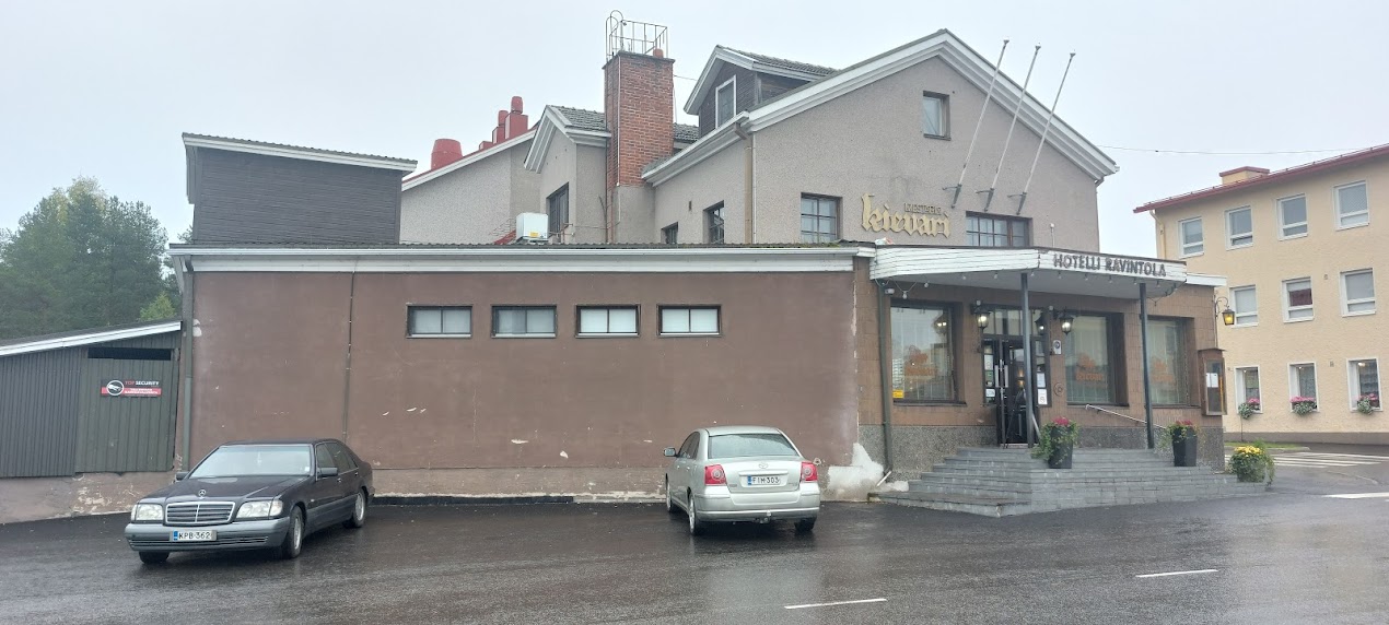

Toka pieni syysreisu suuntautui Pyhälle päin. Pe lapset taas kouluun ja ekaksi Rollon lähistölle katsomaan hiidenkirnuja, ihan komiat oli, useita eri kokoja tarjolla kohtuu jykevillä kallioilla.
Siitä Kemijärvelle syömään paikalliseen Kievariin. Hyvät oli safkat, tosin jälkeen päin saatiin todeta, että olipa ollut Na-glutamaattia jossain...
Huonosti näkyy, mutta olin ostanut 7700 Altograu -maalia ja saanut kohtuu hyvin suihkittua muovilistan väriin, tekstuuri toki näyttää eriltä, mutta menettelee nyt tuolleen, aikansa.
Pyhällä oli varattuna huoneisto, jonne sisäänkirjautuminen (vasta :x) klo 17. Piti siis käydä jokin rinkula kiertämässä ensin, onneksi kelit pysyi kuivana, vaikka muutoin matkalla satoi kunnollakin. Huonot on opasteet Pyhällä, ylös hotellin pihaan ajettiin ja aikansa meni, ennen kuin reitille löydettiin (seuraamalla lopulta ulkomaalaisia, joilla oli vaelluskamppeet päällä...). Kiva kierros, löytyy pitkääkin reittiä, joten voi tulla uudestaan; nyt kun vielä tietää mistä lähtee polku.
Sitten hotelliin sisälle (ovikoodi toimi sentään jo 16.30), ihan hieno paikka Pyhäjärven rannalla, ei edes täysin valmis vielä.

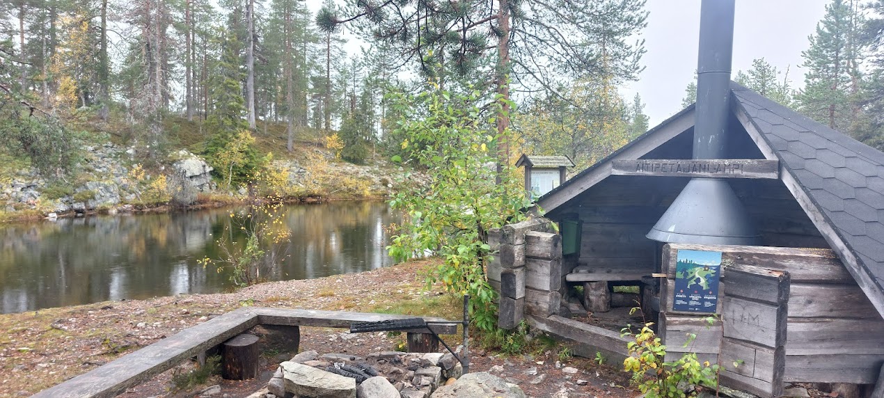

Seur. pnä vuorossa oli ajo Savukoskelle päin, Kivitunturin kierrokselle. Otettiin nyt tuo lyhyempi reitti, todella hieno oli (tunti taukopaikalle, tunti tulisteltiin, tunti takaisin parkkipaikalle, tunti Pyhältä ajomatkaa suuntaansa), pitää käydä uudestaan pidemmällä reitillä.
Hotellilta illalla vielä käveltiin katsomassa konserttipaikkaa Aittakurussa, täytyy joskus olla paikalla, kun soittajat soittaa.
Kotimatkalla oli vielä pari pysähdystä tulisteluineen. Kiva reissu, kelit aika sopivat kävelyyn, vaikka ei ehkä maisemia niin kauas nähnyt, mutta eipä ollut itikoita :happy:

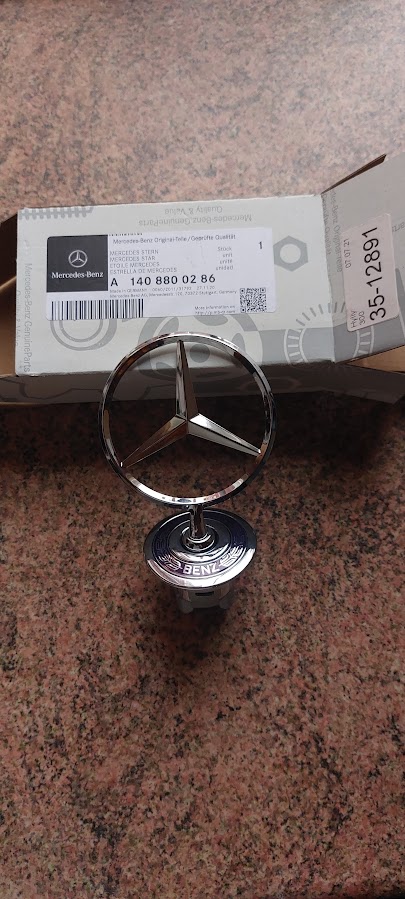

No mutta nyt jatketaan edelleen 140:llä, pari palikkaa tuli ostettua:
Osaa W140.jpg (143.58 KiB) Katsottu 479295 kertaa

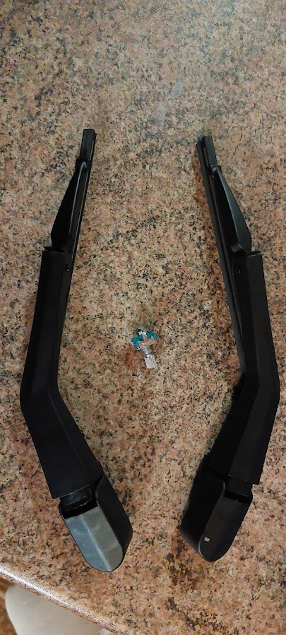

Kyllästyin siis katselemaan lamppujen alta sojottavia lampunpesimäpyyhkijöiden akseleita, joten ostin halvalla (20€) geneeriset pyyhkimet (naurettavia hintoja pyydettiin alkuperäisistä käytettynäkin, yli 200 €). Hinta & laatu näissä kyllä täsmää :lol: No on ne silti nyt paikallaan, kun ensin porasi muovisia kiinnitysreikiä vähän isommaksi sopivan tiukan sovituksen aikaansaamiseksi, nottei tuuli vie mennessään (niissä mitään boorejakaan ollut tietenkään). Ja toisessa akseli pyörii ilman suuria vastuksia, joten pyyhkijäkin heilunee ajossa iloisesti mukana miten sattuu, tarttee teherä jottain sille.
Tuo namiskuukkeli keskellä on reteon potikka, volumen säätö on hieman arpapeliä (tyyppivika näissä), mutta sentään ihan kohtuu hyvin vielä toimii, joten ens kesän juttuja vaihtaa tuo jossei nyt pahene mahottomaksi ennen sitä. Ilmeisesti joutuu vielä hiomaan lyhyemmäksi tuota nupin akselia, jos haluaa ettei se nuppi jää liian ulos törröttämään. Ameriikan foorumilta tuli bongattua tämä.

Kylläpä se onkin vaikiaa ajella ilman tähteä, no onneksi noita saa uusia / käytettyjä :lol:
(ex-W 210 200 CDI, W140 S320)
Viestit: 594
Jo se on kelvannut taas ajella. Ei ihan sormivoimin mennyt, piti siirtoleukapihdeillä kääntää kiinni.

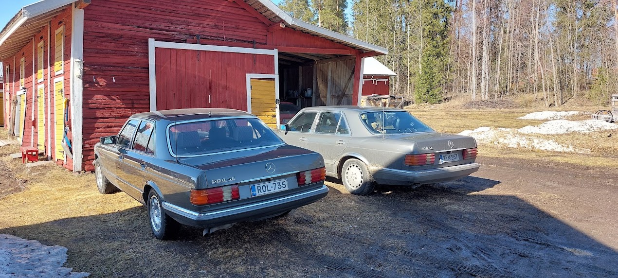

Juu, tällähän ajetaan lähes joka päivä menemään ympäri kyliä, pari polttimoa pitänyt vaihtaa tässä talven kähmässä, noinniinkuin remonttien puolesta.
Edelleen häiritsee etuovista kuuluva tuulen suhina kun nopeus ylittää 80 km/h; etu-/takaoven tiivisteitä vertailtaessa etuoven ylätiivisteellä on selvästi isompi väli karmiin, vaikka tiivisteet näyttävät kyllä aivan samalta noissa vanhoissa ruosteovissa, täytyy kehittää jotain fyllinkiä siihen viimestään ennen (mahdollista) kesäreisua. Samoin vänkärin oven sisässä on jäänyt jotain rapisemaan, kuuluu heti kun vähänkin epätasaista tietä ajaa, todella ärsyttävää :P
Rouvan S203:sta tippui viime syksynä tähti itsestään, oli parkissa ollessa kuulunut vain outo kolina etupäästä ja ohikulkija oli sormella viisannut, mistä johtui. Siihen tilasin halvan (~20€) tähden, mutta vastaaviapa ei tosiaan ollut W140:lle. Pitää olla extra varovainen lumiharjan kanssa...
