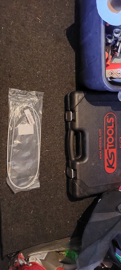

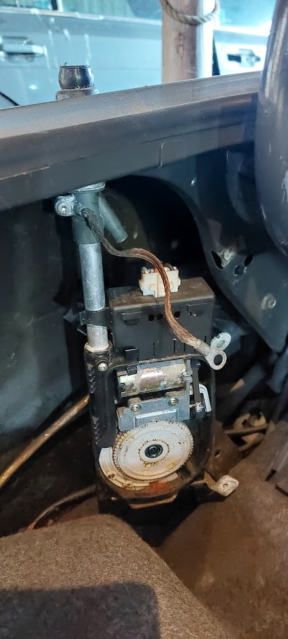

eBaystä tilaamaani halpa antenni (11 €) saapui:
Youtuubista ohjevideoita katsomaan ja sitten pää peräkonttiin, sivuverhoilua raolleen ja kansi auki Hirschmannista:
Siivoilin vähän noita sisuksia, ja vähän aikaa piti ihmetellä moisen toimintaa, ennenkuin yrityksen ja erehdyksen kautta tajusin, että myös takakansi pitää ottaa pois kun siellähän oli se katkenneen antennin loppukerä nätisti edelleen rullalla :oops:
Videoissa otettiin moottori pois tuolta kokonaan, mutta eipä sitä tarvinnut tehdä, kun irrotti vain antennikiinnityksen, maakaapelin ja kotelon kiinnitysruuvit, niin sai käänneltyä paikallaan sopivasti sen mitä tarvi asiaan tutustumista varten. Uusi syötettiin sisään ja niin se vain radiota käynnistelemällä imi mokoman sisuksiinsa ja homma toimii taas!
Vaikuttaa jotenkin pidemmältä/korkeammalta kuin edellinen, tosin se vanha teleskooppi oli kyllä niin jumissa, että liekö kurkottunut täyteen mittaansa ollenkaan...

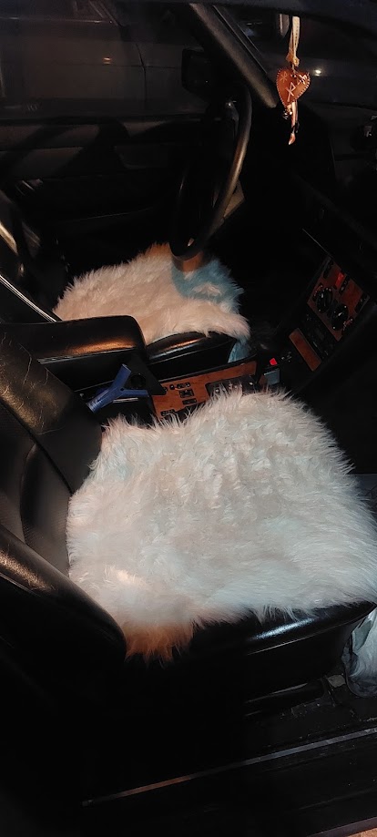

Nyt pidempänä viikonloppuna ja paremmilla keleillä tuli vaihdettua etupenkit, kun olivat paremmassa kuosissa edellisessä autossa. Eipä siinä hommassa mitään ihmeellistä ollut, kuskin penkissä 4 pulttia+ keskitunnelissa yksi, vänkärin penkissä oli se yksi lisäpultti B-pilarin kohdilla vielä irrotettavana. Lämmittimen piuhat 2 kpl per penkki ja SRS-piuha molemmista irti ja penkki muljuttaa ovesta ulos. Ekaksi kuskin penkki:
Kuskin penkit.jpg (155.1 KiB) Katsottu 93563 kertaa

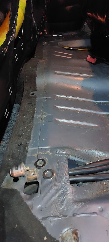

Kuten oli puhe, turvavyön lukko piti vaihtaa, mutta sehän ei ollut kuin yhdella 13 mm pultilla kiinni istuinrungossa. Käsinoja olisi paremmassa kunnossa alkuperäisessä penkissä, pitää katsoa, vaihtaisiko sen joskus,tähän hätään se ei nyt ehtinyt...
Samalla irrotin B-pilarin verhoilun ja vaihdoin senkin hieman parempikuntoiseen purkuautosta. Kivat pölypallerotkin sieltä löytyi, joten saipa nekin samalla pois.

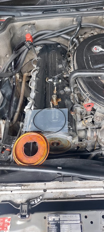

Niinpä se vain alkoi tämäkin auto nyt röpöttelemään ja köhimään. Oirekuvaus oli kuitenkin suht selkeä: kosteiden kelien jäliltä kun lähti ajelemaan auton yön yli seistyä, pääsi n. 10 - 15 min ja sitten liikennevaloihin hidastaessa käynti alkoi ontumaan ja saattoipa sammuakin. Onneksi lähti aina käyntiin, vaikka eihän se kovin mukavaa ole aamuruuhkassa risteyksessä seisottaa autoja takana :oops: Reilun 5 minuutin kuluttua oireet menivät sitten ohi ja saipi ajella ilman hikikarpaloita otsalla.
Häätyi siis ottaa virranjakan kansi lopulta kouraan:
Tuollainen se oli, paikallaan siis joku nimetön kansi, jolla tuli nyt se reilu parikymppiä ajettua, aika peruskestävyys siis aiempiin kokemuksiin nähden. Kaivoin kontista vähän paremman tilalle, ja ennen paikoilleen laittoa tuli nyt tätä kokeiltua, molempiin, menköön vielä varalle tuo toinen:
Ei kyllä tosiaankaan vakuuttanut oman työn jälki (edes kuvaa kehdannut ottaa), mutta tulipa suhauteltua ja kassotaan onko mitään vaikutusta. Varmemmaksi vakuudeksi tilasin kuitenkin heti Saksasta rpm-depotilta uuden kannen, joka pitäisi olla kiiltäväksi käsitelty sisäpuolelta. Vielä vois se ison tiivisterenkaan tilata myös. Pyörijä vaikutti ihan ok:lta.

Kannattaa se o-rengas laittaa kanteen jos ei ole tallessa. Muistaakseni 201:stä nakkasin sen menemään heti ekan kannen aukasun jälkeen kun oli hapertunut poikki. Muutaman kerran sai sitten kannen käyttää pois kunnes uuden tiivisterenkaan myötä ei ole tarvinut jakajaa aukoa pariin-kolmeen vuoteen :lol:
Viestit: 594
Jees, olihan siellä rengas paikoillaan, mutta en siihen koskenut, jos ois vaikka murentunut käsiin samantein :o
No mutta uusi rinkula on jo tulossa Saksasta, vaihellaan kun saapuu!

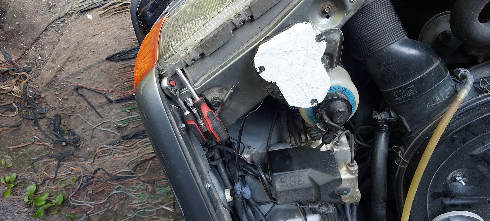

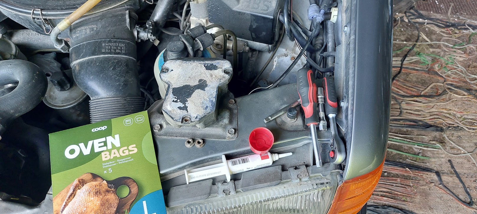

Omituista jollotusta kuuntelin etupäästä muutaman viikon ajan, alkoi n. 50 km/h vauhdista, pahimmillaan 80 km/h ja katosi 100 km/h kohilla. Vaihdoin sitten kokeeksi purkuautosta kuskin etupyörän laakerin (jotain pientä ääntä kuului kun käsin pyöritti rengasta), loppuipa ulinat. Häiriönpoistaja myös löysi paikkansa akselin päästä.
Sitten olin tilannut eBaystä tuollaisen setin:
R12-systeemihän on autossa, mutta jonkun verran lueskeltuani päätin kuitenkin kokeilla kepillä jäätä, ei tuo kuitenkaan kovin paljoa maksanut (olikohan alle 60€ kaikkinensa). Ruuvasin adapterin auton matalapainelinjaan ja innoissani painemittariletkua purkkiin kiinni ja niin tietysti suhisi pullosta tavaraa ulos taivaalle vaikka hurumykke, kun en ollut ölynnyt kiinnittää letkua ensin autoon kiinni :x Vaan eipä mitä, ilmastointihan alkoi pukkaamaan kylmää! Katsotaan kauanko kestää ja siirrytäänkö sitten esim. r290:iin vain mitä keksii, mietinpä sitten.

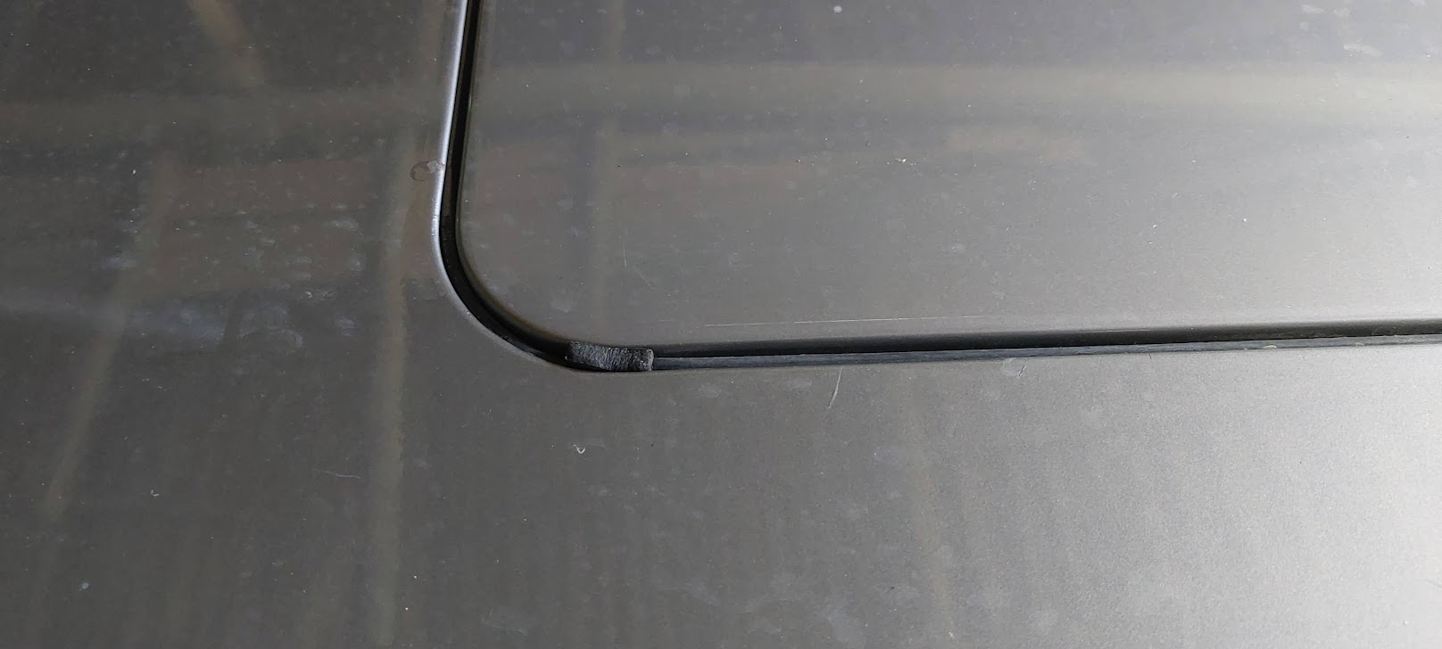

Matkalla edelleen kuuntelin tuulen suhinoita, ihan kuin kattoluukusta hieman kohisisi; siinä on ollutkin välillä sitä, että kovalla vastatuulenpuuskalla saattaa aueta hieman, liekö syynä rikkinäiset Hubwinkel-osat...kotona sitten vilaisin luukkua ja tiivisteestähän puuttui pikku pätkä! Enpä aiemmin ollut moista huomannut, liekö kauankin ollut noin. Laitoin ensiavuksi pätkän jotain tiivistenauhaa reikään.
Luukun tiivistettä.jpg (96.73 KiB) Katsottu 88086 kertaa
Katselen purkuautosta tähän tiivisteen vaihtoa, mutta pitäisi siis isompikin operaatio tehdä, jotta saisi luukun taas nousemaan takaa ylös. Katto autossa on muutenkin hieman lakkavikainen, jotain sillekin on jossain vaiheessa tehty.

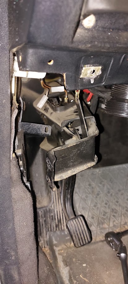

Apropåå käsijarru, se punainen merkkivalohan ei pala mittaristossa kun jarrun painaa päälle. Liekö polttimo rikki / poistettu, mutta voisko sille syynä olla jokin vika polkimessa? Sen verran tutkin ja hutkin, että purin polkimen purkuautosta irti, otin sen kytkimen irti ja vaihdoin tähän autoon. Ei kovin paha homma, purkaa ensin alaverhoilun pois, sitten konepellin aukaisukahvan vierestä pari pulttia irti, jalkotilan kulmasta pari pulttia löysälle, niin lähtee tuo polkimen pidikesysteemi liikkeelle. Päältä muovisuojaa pois ja saa helpommin nypättyä kytkimen johdot irti ja sitten itse kytkimen (liekö sama kuin ovissa nuo sisävalo-/ymskytkimet). Jotain häikkää tässäkin kohtaa on ollut, polkimen varren päältä puuttui muovia, jolla kytkimen tappi painuu kunnolla sisään, miten lie sekin hajonnut, jotain siihen oli ilmeisesti jo aiemmin yritetty väkertää korvikkeeksi. Siihen sain kohtuu helposti hieman lisää fyllinkiä, joten en (vielä) vaihtanut koko poljinhässäkkää päikseen.
No se valohan ei edelleenkään syty, eli ei kytkimessä vikaa, joten otanpa mittariston käteen seuraavaksi.

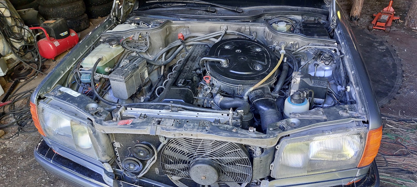

Konepellin aukaisua muka häiritsi aina ruosteiset töötit ja tuo tukirauta, joten niille vähän maalia pintaan, samalla koitin, josko tuota rupelia saisi herkkäliikkeisemmäksi, mutta siinä eipä oikein päässyt mitään voitelemaan, kun oli niin hyvin kaikki muovilla peitetty, enkä ruvennut isompiin purkuhommiin. Yksi rupelin kiinnityskehikon ruuvi katkesikin reikäänsä ja porasin sitä vähän auki, että myös kolmannen kiinnitysruuvin sai jotensakin paikoilleen, piti toki vaihtaa erilainen ruuvi tilalle miljoonalootasta.
Etupäätä ronklataan.jpg (342.42 KiB) Katsottu 86706 kertaa

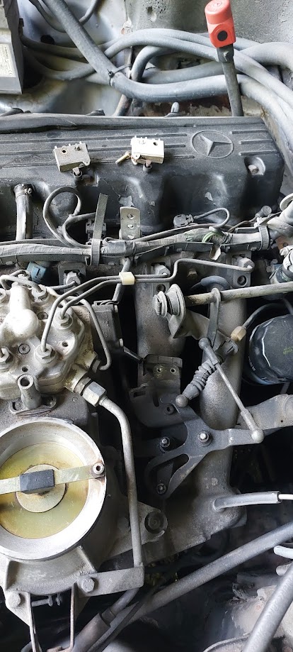

Pienet huoltotoimet jatkuivat eilen, vaihdettiin sääskien kanssa ZSG:n alle uudet tahnat ja paistopussista kalvo:
Oli tuolla joku käynyt aiemmin, kun oli ylin mutteri silikonilla kiinni katkenneen ruuvikierteen päällä, jätin sen kokonaan pois kun sain tahnatun osan takaisin paikoilleen.
Osien vaihtamisen ilosta laitoin myös uudemman mikrokytkimenkin nyt tähän autoon.
