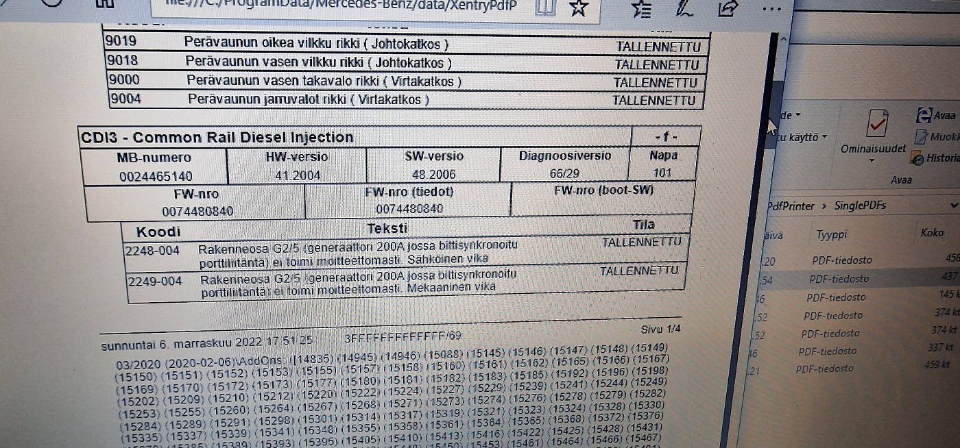

Taas on ajeltu menemään ilman isompia murheita, nii jääny tää raportointiki.
Kenno vaihettii pajalla, toimihan se ilmastointi heti monta viikkoa ennenku lopetti. Eli vieläki vuotaa jostai, mutta huomattavan paljon vähemmän. Katotaan seuraavaa vaihetta sitte ens kesänä :D
Eilen sitte rälläsin töissä oikein kunnolla semmosessa tahmeassa mutta liukkaassa selluprosessin välituotteessa, joka ruostuttaa tehokkaasti joten pyyhälsin siitä suoraan pesupaikalle. Letkulla vaan viruttelin hyvällä paineella auton päältä ja alta, nii kappas kun startatessa sytty laturiherja näyttöön. Sehän kyllä nuolinapilla katosi eikä tullu enää uuestaan vaikka moneen kertaan autoa käynnisteltiinki vielä päivän mittaan.
Tänää kävin taas töissä, nii poislähtiessä tuli taas sama ilmotus startissa, ei kuitenkaan aamusella kotoa lähtiessä tullu. Kuittasin poies ja lähin ajelemaan, nii tossa 30km kotimatkalla kerkes syttyä muutamanki kerran uuestaan. Kotona sitte mittasin virranantonavasta käydessä 12.2V, kun päälä oli vaan ajovalot ja puhallin ykkösellä.
Totta nää pesua kestää, että oliko vaa huonoa tuuria ja laturi väsähti nyt nii paljon että riittää vikailmotukseen? Karvan pääle 400tkm mittarissa eikä ainakaa papereissa oo merkintää laturinvaihosta missää, että liekö vaan ikä täynnä :roll:
Pistin ylläpitolaturiin, kun huomenaki täytyy keikalle mennä, ja talliki just varattuna. Katotaas paheneeko tuosta, voishan sitä yhen laturin käyä valmiiks hakemassa kyytiin kyllä...

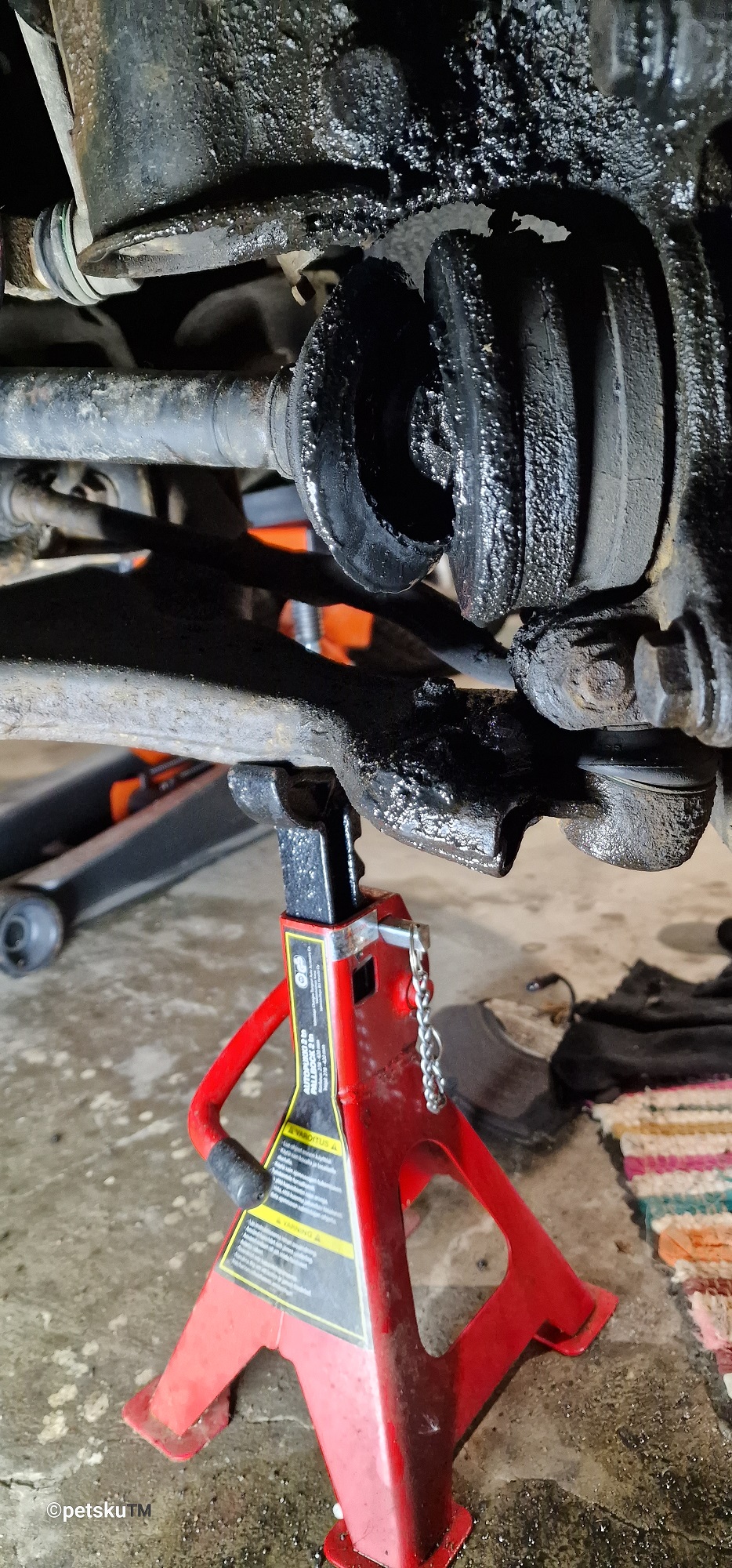

Mitäs mitäs... Noh töissä on talven yli ajeltu, ja nyt meinas katsastus yllättää. Olin ihan muistellu että toukokuussa on tällä viiminen päivä, mutta niinpä vaan postiluukusta tulleessa mainoksessa luki jotta näytille pitäs ehtiä 11.4. mennessä.
Nii, etujarrut ihan loppu, tuulilasi kahteen suuntaan halki, joka tuikut ledejä, tämmösiä pikkujuttuja siinä yhtäkkiä tuli mieleen.

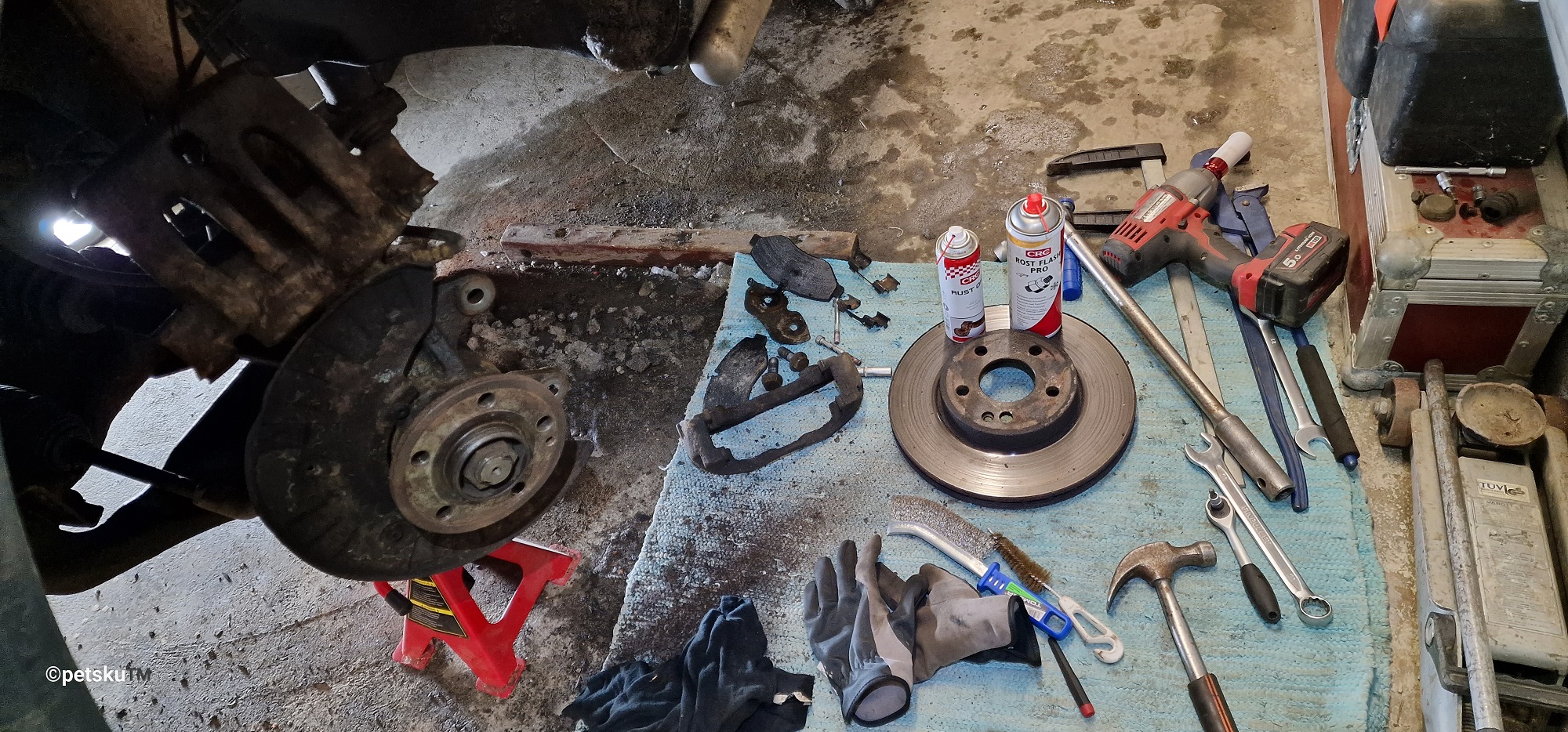

Pistin sit jarrulevyt ja palata tilaten Aeromotorsilta kun tiesin ettei sieltä tarvi mahottomia aikoja ootella, ja paikallinen hinnotteli ittensä aika reilusti ulos tällä kertaa. Kiva huomio myös se että näitä on kahenmallisilla jarruilla, runkonumeron mukaan tilasin ja oikeat tuli. Tuulilasin päätin nyt suosiolla jättää vaihtamatta, kun ei kerkiä. Sitäpaitsi nyt lentää kaikkea niin paljon että mun tuurilla uus ois heti rikki :D
Paketti kun tuli nii auto talliin, lämmöt päälle ja vähän ajan päästä touhuamaan. Tunkilla koko keula kerralla ylös ja pukit alatukivarsien alle, rattaat poies ja eiku irrottaan jarruja. Tai no, siinä välissä pääsi melkonen määrä kirosanoja kun vilkuilin muita alustan osia...

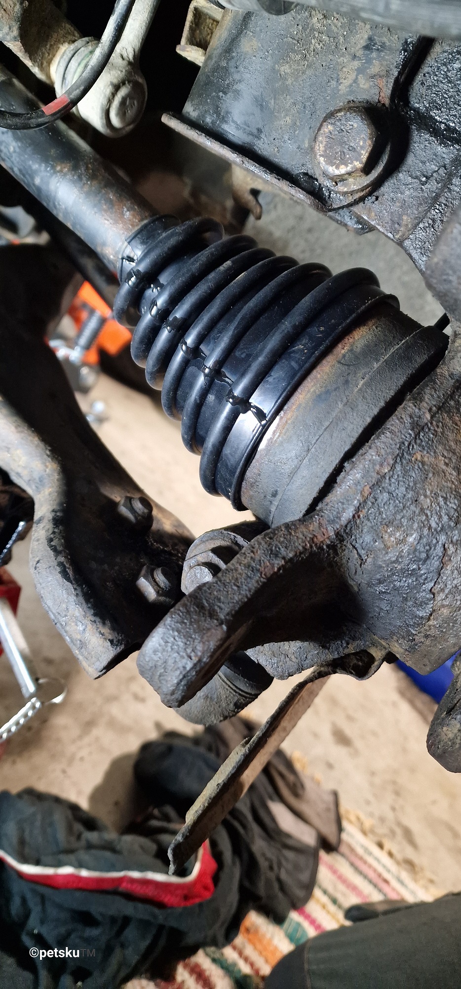

Suojakumihan se oli entinen, noh ilmeisesti ei ihan kuukausitolkulla vielä rikkinäisellä ajeltu kun rasvaa oli sisälläki. Ja sillon laturiremppaa tehessä tuo kyllä oli ihan ehjä. Päätin siis että niveltä en uusi tähän hätään, menkööt vaan uuella kumilla ja rasvoilla. Jos ei kestä, nii vaihetaan nivel sitten.
Siinähän se työ muuten meni melko suoraviivasesti kun näitäki on tullu tehtyä autoilu-uran aikana jo jonku verran, olosuhteet nyt vaan on pikkasen ahtaat vaan onneks iteki oon melko slimline-mallinen :D
Ekaa kertaa tutustuin nyt tuohon CRC Rost Flash -puteliin. Lähtipä kyllä temppuilematta irti pultit kun tuota suhautti ja vähän anto vaikuttaa.
Tässä kuskin puolella satulan liukutapit oli päättäny juuttua, männät liikku kyllä ja tiivisteet näytti olevan ok joten hain vaan uuen tappisarjan Motonetista samalla kun sitä suojakumiaki piti mennä kyselemään. Sitäpaitsi letku näytti olevan yhtäpuuta satulan kanssa joten en ois halunnukaan alkaa aukasemaan sitä liitosta ja vaihtamaan koko satulaa :D
Muuten kyllä yllättävän vähän vastusti, mutta pitää silti aina jotain pientä....

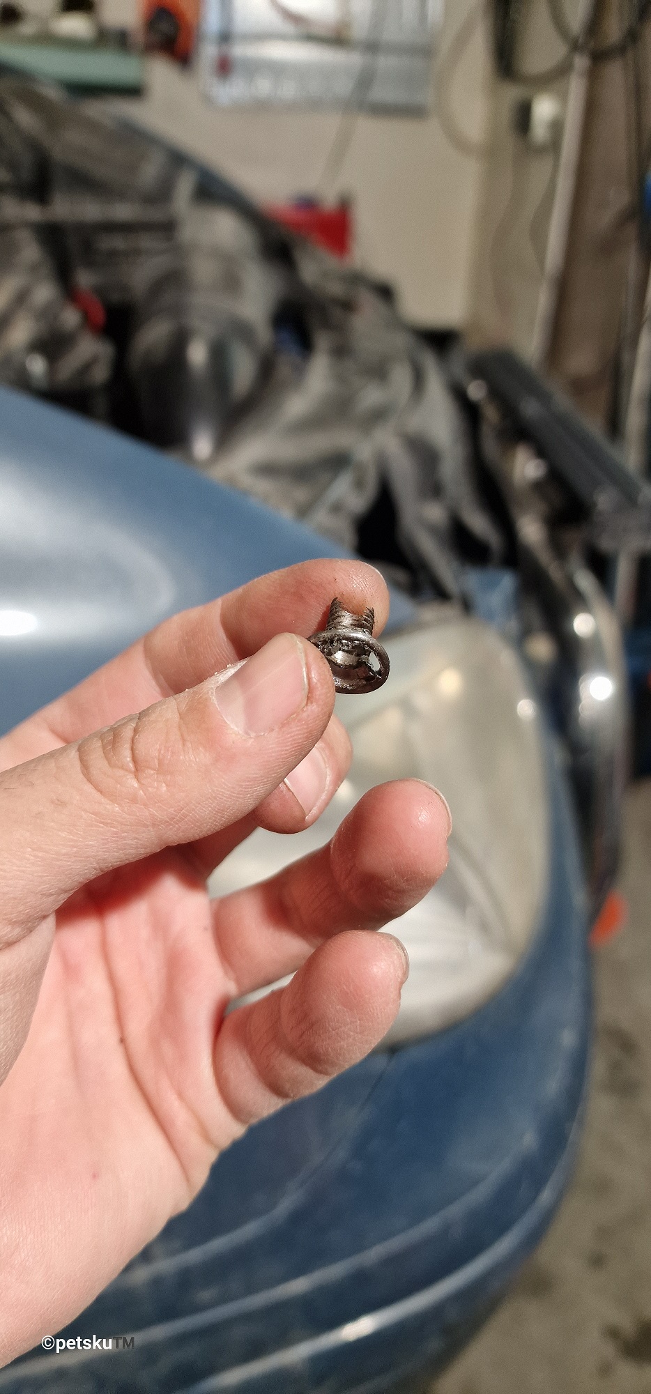

Tuo ei halunnu vänkärin puolella aueta suosiolla nii porasin sen sitten poies. Harmi että mun säästölevyjen mukana ei tullu uusia, vaan pysyyhän tuo ilmanki. Kattoo jos ehtii renkaanvaihtoon mennessä hommata jostaki.
Kasausvaiheistahan ei tietenkää malta ottaa kuvia kun kauhee kiire saaha auto ulos tallista ja testilenkille, mutta sentää jotaki tuli kuvattua.
Kokeilin siis tässä tuota liimattavaa suojakumia, syystä jotta pelkäsin alapallon olevan lujassa kiinni, ja tosiaan kun auton ja seinän välissä on jotain 40cm eikä lattiaankaan oo matkaa ku mun pään verran, nii ei oikein ois ollu tilaa alkaa käyttään voimaa. Kuvassa homma vielä pikkasen kesken, viiminen 2cm liimaamatta. Oikeastihan tuo pitäs alottaa just tuolta kapeammasta päästä, mutta nää Viton etukepit on nii paksut että päätin tehä toisinpäin, kun muualta on liimattu nii tuo on sit helpompi venyttää yhteen.
Ja siitäpä se sitte valmistu ja eiku testaamaan. Kaikki toimi, jarrutuntuma muuttu kertaheitolla kun sai nuo satulatki liikkumaan kunnolla ja vähän vaikuttas että auto muutenki rullais herkemmin. Noh kummako tuo jos toinen jarru laahannu koko ajan vähän.
