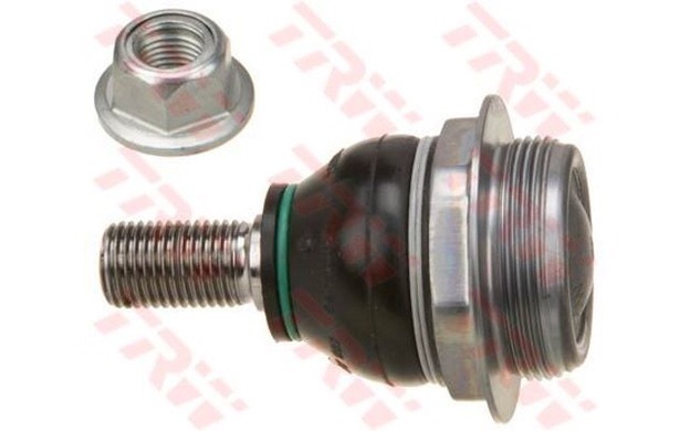

2. Saman loman aikana päätin ex- tempore poiketa tarjoushintaisella suikkalakille joka vihjeeni perusteella löysikin oikenpuolen alapallosta välyksen. Vaihto oli useemman tunnin projekti sorapihalla, samalla rikoin raidepään suojakumin joten sai senkin vaihtaa.
Osat 50€ + 9€ Bilteman 41 mm kiintoavaimeen joka hommassa tarvittiin. Ja epämääräinen kolina täyskäännöksessä vasemalla monttujen yli loppui joten pallosta se sitten tuli.

Ainahan pitää itte ensin yrittää :) Sitten kun toisen puolen pallo porsii niin varmasti tuun, voi olla iso hylsy ja pulttipyssy pikkusen helpommat tuohon kun leka ja lenkkiavain.

Onko se semmoinen kierteellä oleva alapallo?

Jep tuommoinen kierteellä alatukivarteen kiinni. Aika kireässä oli, en muista momenttia. 41 mm avain/(erittäin syvä)hylsy sopii.
