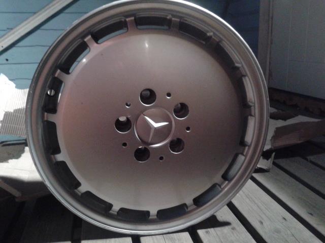

Tänään sain varmistuksen et alkuviikost pitäs tulla ajanmukaset kesäillan valssit :lol: :lol:
Viestit: 3944
Eilen taas pikku puuhasteluu taluukun alalista ja puskurin romilistat paikalleen tänään aiheena puskin paikolleen ja purku TDTeestä kattokaiteet pois ja mitä muuta kerkii
Viestit: 7256
hotari kirjoitti:Tänään sain varmistuksen et alkuviikost pitäs tulla ajanmukaset kesäillan valssit :lol: :lol:
Eikös nuo 140:n? vanteet mene 124ssa melkosen sisään.
et51.
Viestit: 3944
joo mut on tuo parempi kun 35 speiserillä säädellää jos tarvii orkishan on 49

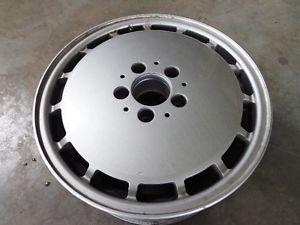

Viestit: 3944
Pääsiäis terveiset hartolasta mökki elämästä ja ensimmäiset kaivonkannet ovat saapuneet toiset tulossa tälläsii vanteit olen pikku hiljaa vuoden mettästäny kun 745 w220 alla näin ja olin niitä ostamassa mut ei se halunnu myyä :shock:
Jos sitä maanantaina jotain sais aikaseks :idea: :arrow:

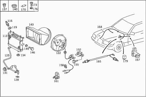

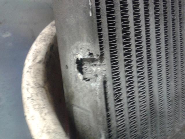

Sitten olis kiva saada joku toimivampi motti tuohon laatikon öljy lauhuttimelle ei oo enää saksassa keskusvarastollakaa ei oo tähän hätääparemaa kuvaa kun epc kuva ja numero on A0005006493
Viestit: 3944

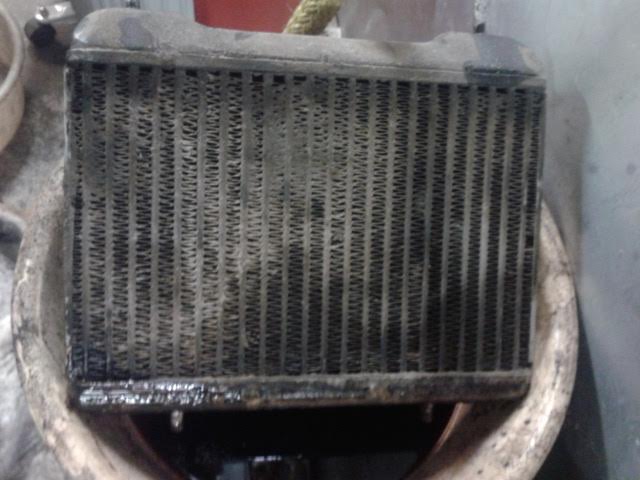

Ennen etupuskimen asennusta on pikkasen helpompi laittaa tuo laatikon lauhari :wink: :idea:
Puhallin kanavan tuki on tehny tollasen
tukirautahan tulee tietenki uus kun siihen on tullu jonkunnäköstä luonnollista maatumaa :shock:
Yllättävän kuumana saa olla lootaöljy

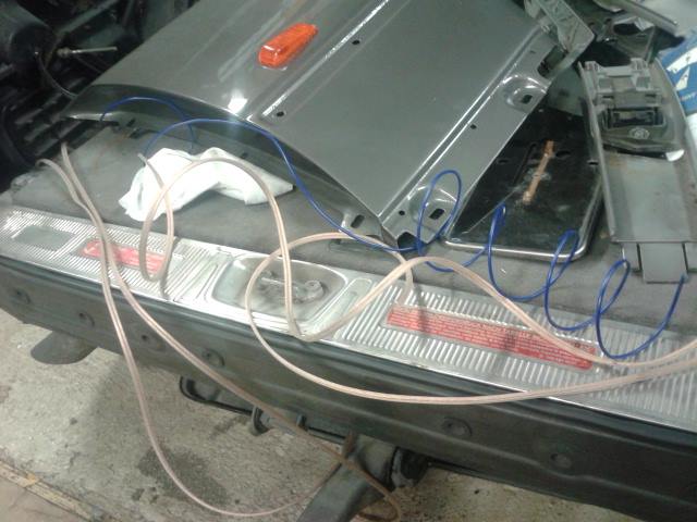

Tänään meni kattokaiteet melkee paikallee ja takaluukun verhouskin on 1 osaa valmis kun viime aikoina luotaani poistunut muovi palanen :shock: ja lukkojen kinnitys ruuvit kiristin kun muistin :lol:

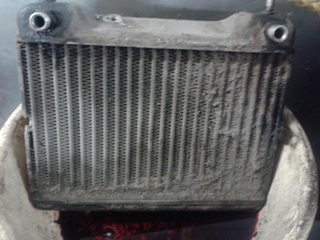

Onkos tuo laatikon jäähdytin saman kokoinen kuin öljyn jäähdytin?
Jos on, niin luulis niitä löytyvän edullisesti.

Nippe kirjoitti:Onkos tuo laatikon jäähdytin saman kokoinen kuin öljyn jäähdytin?
Laitoin prän nyyn eli uuden lootalauhuttimen kun on orkkis putketkin muistaakseen on koneelle isommat liittimet

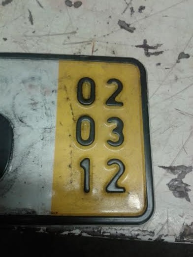

värkkäilty on ain pävänä jos toisena ja tänään tilasin FINNITTÖMÄT kilvet 8) :idea:

Finnittömätkilvet olis suikkalakilla noudettavissa 8)

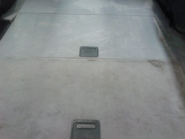

Vappu meni komeesti tallissa sisustan ja takasvulasien kanssa mut sisusta on lähes valmis
:shock:
