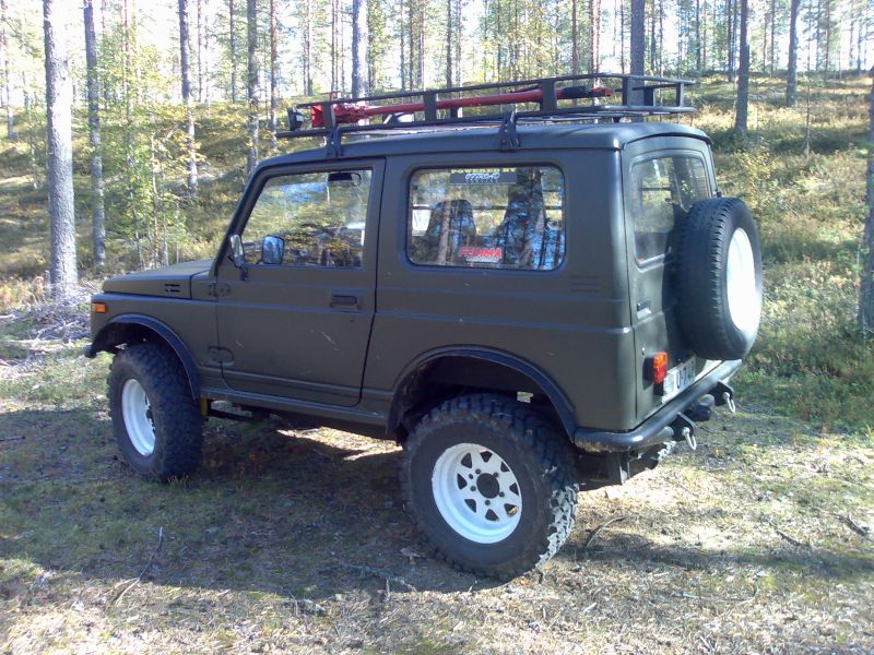

Tässä vielä metsästys autostani kuva:

Edit: olin niin innoissani komiasta kuvasta / autosta että jäi puolet tekstistä lukematta :lol:

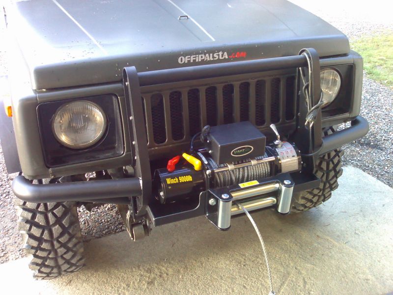

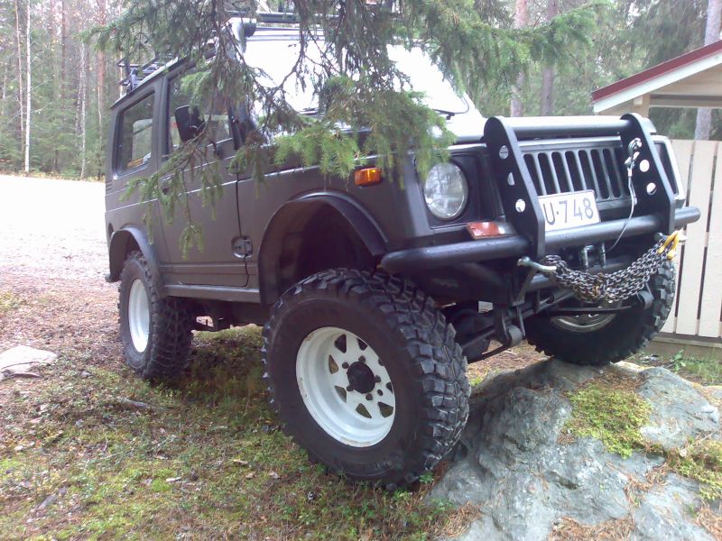

Tässä dealerille muutama kuva lisää...
(Sinultakin taitaa tällainen sj löytyä?!)

No niin ... löytyyhän minulta, ei vaan ole tehty noita maastokelpoisuutta parantavia viritelmiä kuten sinun autoosi.
