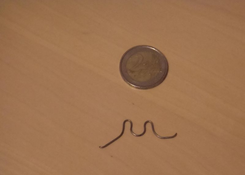

Vaihdelaatikosta(manuaali) öljynvaihdon yhteydessä oli sormella kokeiltava et onko pohjalla mitään suurempaa niin sormiin tuntu jotain ja hetken rautalangalla sorrattua tuli tuommoinen jousen pätkä käsiin
Laatikkoon tuli laitettua mitä liikkeessä suosittelivat vaikkakin itse olin jo varannut ATF:fät, niin Mobilin mobilube 80w-90 prerium

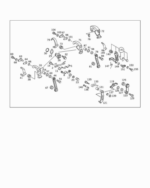

Jonkin vaihteen siirtäjän jousi tuon näköisiä sieltä löytyy joistain askeista 3 kpl eli jokaiselta vaihde vivulta
Tuossa kuvassa osa 141 ja 147 on tuon näköisiä jousia
