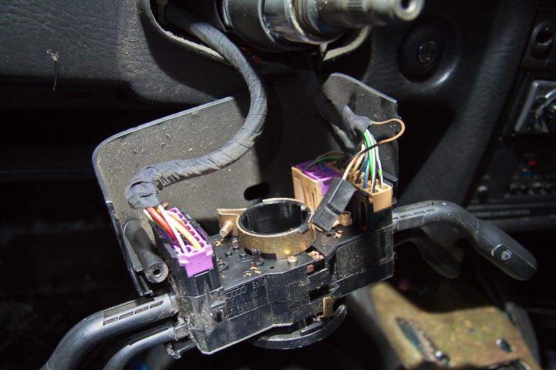

Tutun 80 audista kaikki parkkien kytkimestä syttyvät valot pimeenä. (etu- ja takaparkit, rekisterikilven valot, mittarivalot....)
sulakkeet ehjiä... Kuulema soitinta asennellessa oli jotain vikoja tullu/poistunu, senkin katoin, mutta ei siellä ollu oikein mitää kummallista, miksi sieltä ois mitään vikaa tullu. Paitsi se virtajohto, 4 johtoa putkiabikoilla meni ristiin rastiin, yhden johdon päässä oli rele, johon tuli vain tämä jatkuva virta. :lol:
Epäilisin että vika vois olla jossain siinä kytkimen paikkeilla, mistä käännetään ajovalot ja parkit päälle? Mutta ajovalot kuitenkin toimii, tuleeko näille kuitenkin virta samaa johtoa pitkin kytkimelle?
Ja relettä noille valoille ei taida olla, ei ainakaan mikään raksunu kun eilen mörön P**seessä etittiin vikoja taskulampulla joka pätki. :kele:

Veikkaisin sitä valokytkinviikseä vialliseksi... Ei ole releitä vanhoissa Audeissakaan niinkuin ei Mersuissakaan. :cry: Tosin Mersun sähköt on paremmin tehty kuin Audin.
jep, siinä se on yleensä.
Saakohan tuota pelkkää valokytkinta vaihdettua vai lieneekö helpointa vaihtaa koko viiksipaketti rattiakselin ympärille? Ei varmaan käytettynä paljon maksa ja on nopea vaihtaa. Tuollainen se lienee, niinkuin omassa 90:ssänikin

Hyvin pitkälti viikset oli tuon malliset. :D
Tuonhan voisi avata ja kattoa mitä syöny... :tuumaus:

muovit sieltä sisältä sulaa, menee sit koppuraks ja katkeilee ja metallit hankautuu muovien läpi. Lötköön vaihdoin ton koko systeemiin, en muista saiko erikseen, a4 saa erikseen.
