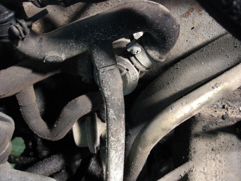

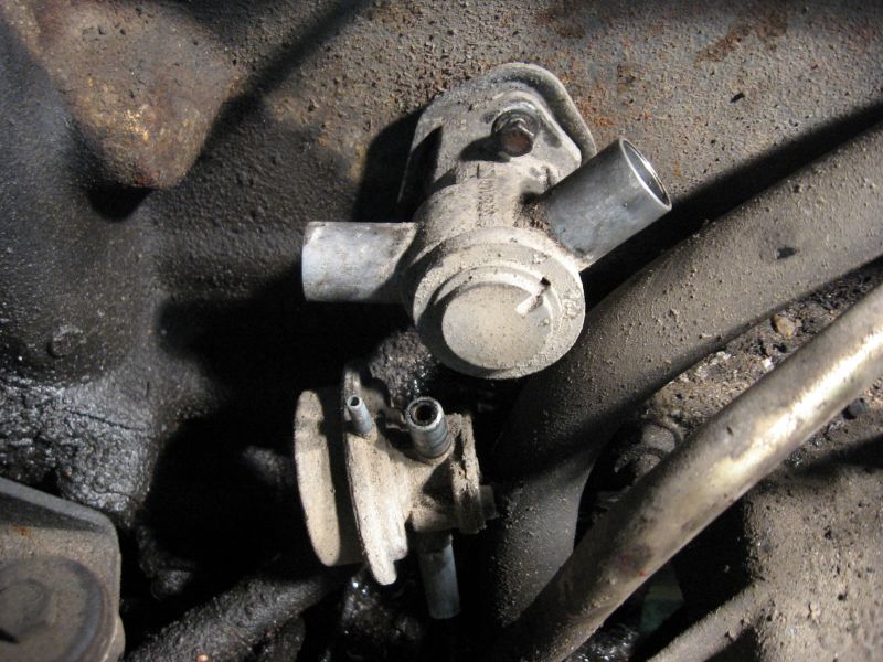

nuo pitää alkaa katsomaan heti kun päivä alkaa sarastamaan että näkee taivas alla, kun tallillekaan ei sovi ovesta mitään muutaku pyöriä. kiitti taas vinkeistä. huomenna alan rasvaamaan vipuja. ja jos ei auta niin kahtelaan venttiili ja letkuja.
ja voihan niitä katsoa vaikka auttaakin niin tuloo sinummaksi auton kanssa.

dodiin. aamulla paikkoja käyty läpi ja kaikki näytti ehjiltä ja puhtailta. tyhjäkäynti edelleen 1100. tonnissa se on kuulemma ollut 2 edellisen omistajan mukaan. mietityttääpi vaan kun se melkein viikon oli 1500 ja jopa 1600. jos se on sitä kuuluisaa ajamisen puutetta
