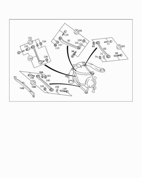

Ja vikojahan oli 2 kpl. Elikkäs pitäs löytää oikee nimitys tangoille jotka menee vinottain ja tukee takapyörää. Nyt molemmat takapyörät heiluu muutaman millin kun tän tangon ulompi hela on väljä. Saako siihen tankoon vaihdettua ne helat vai pitääkö ostaa koko tanko? Ja mikäs se oikee nimitys on sille ja mistä ne mahtaapi löytyä?
Ja sit apukuskin puolelta on huohotusletku menny koneesta rikki, löytyykö netistä jostain vai pitääkö hartikaiselle mennä?

Eikös se inssi kirjoitellut tarkemmin noista vioista? Yleensähän ne laittavat siihen lappuun, että "takapyörän ulomman tukivarren laakerointi väljä" tms.
Tavarata löytää ainakin KL-varaosilta (läheskään kaikki ei ole netissä niilläkään), merteililtä, malliautolta tai vaikkapa ebaysta. Osanumero kannattaa koittaa onkia vanhasta esille, helpottaa elämää kummasti.
Joku jolla on EPC tms käytössä voisi tähän paiskata kuvan noista em. tukivarsista?

Ei laittanu kun sen kanssa just sumplittiin siinä että mikähän se mahtaapi olla. Ja kumpi niistä on se ulompi, kun lähtee takaa ja menee eteen :D

http://www.mbpartsworld.com/showAssembl ... evel=20642
Eikös tuossa tuo 59 ole huohotinletku? ei näy tuolla varaosanumeroa prkl

Olisiko se tukivarsi tuossa kuvassa tuo numero 92?

Tuo se taitaa olla, 100 e kappale. :roll: Sit vielä pitäs toi huohotinletku jostain löytää niin sais märsyn taas rullaamaan ja myyntiin.

sry kirjoitti:Tuo se taitaa olla, 100 e kappale
Merteil 77€ http://merteil.fi/verkkokauppa/client/view/10293/17/8

joo hyvä on mennä mutta kyllä ainetta ottaa. Ei oo tänävuonna hirveesti tullu ajeltuu. työautolla ilmasta mennä. saatan ehkä paalata ton mersun kun en kehtoo tukivarsia vaihella

ei ne tukivarret nyt kovin kummonen nakki ole vaihtaa.

Sehän on 15 min/puoli tuo tukivarsien vaihto. :D Ite vaihdoin ylätukivarret taakse ulkoilmatallissa +5 asteessa. Tais olla xzn-pultti 12mm molemmissa päissä. Eikä tuossa säätöjäkään pitäisi olla.
