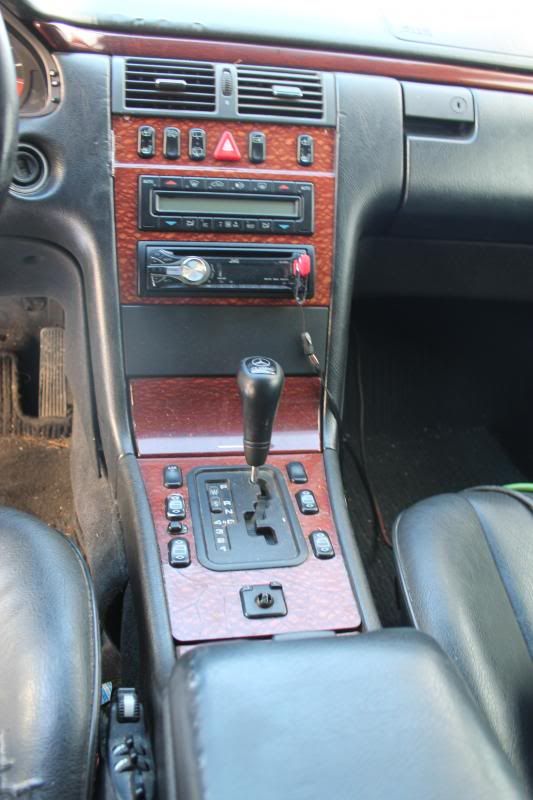

Ilkka ilmottautuu meseläisten joukkoon, kun pitkän haaveilun jälkeen otin riskin ja ostin mersun 8) Tunnuksetkin olin näemmä hankkunut mese foorumille jo pari vuotta aiemmin, kun on tullut lueskeltua ja etsittyä pahimpia suden kuoppia mitä mersua ostellessa saattaa joutua kokemaan.
No nyt tuli paine sitten sietämättömäksi, ja pari viikkoa täysin ilman autoa tuli lähelle autoliikkeeseen myyntiin mahrottomasti ajettu (josta tuo otsikko :lol:) väyrynen, jota ihan mielenkiinnosta läksin kattomaan. no sepäs vaikutti ihan kivalta, joten seuraavana päivänä vaimon kanssa uudestaan ihmettelemään. Ja vaimo, joka heltyi aiemmin jo lankun ostoon, tykkäs ku hullu puurosta väyrysen kyydeistä, ja kun hintaakin sain tingattua alaspäin, tehtiin kaupat siltä istumalta, vaikka tiedossa oli monia pikku vikoja väykyssä, mutta tekniikka vaikutti olevan ihan lujassa kunnossa, ja ompa tuohon tehty 2003-2006 vuosina ihan reilusti remonttiakin (kuitteja 17TUHANNELLA eurolla)
Yleis ilmeeltään ihan fiksu, siellä täällä pikku ruosteita, ei paha, perustelen ittelleni :lol:

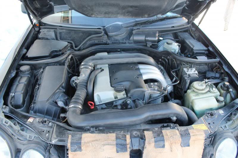

Tekniikkana 290 kiisseli, jonka olen ymmärtänyt olevan ihan lujaa tekniikkaa? ilmeisesti tuossakin on tuota pumpun antautumista, mutta tuo vaikutti ihan hyvältä, kone kuiva ja öljytön, lukuun ottamatta EGR:n öljyä tihkuvaa liitosta.
Nahka sisusta oli nannaa, kun tottunut nuihin folkkareitten kangas lössö penkkeihin. Kuskin penkissä on paineilma säädöt
Ja kyseessähän on toi 5v automaatti, aiemmin oon vannonu etten automaattia laita, mutta onhan tää mukava :lol: Vaihteisto vaihtaa suht hyvin, ainoastaan kun oikein lapsettaa ja sutiessa vaihtaa 2-->3 niin pieni nykäisyn poikanen, mutta sutimatta sekin vaihtuu nätisti. Ratiota vin koodin mukaan ei mun käsittääkseni tässä ole ollut alkuperäis varusteena?! eessa ja takana kyllä kajarit. Niin ja on tässä vakkarikin
Ja melko valtava autohan tämä on olemukseltaan. Takakonttiin menee vaikka puoli sukua (ja siellä onkin penkit kahdelle) Ainut on tuo hameväki, kun ei tykkää ajaa talon pihaan betoni porttien välistä, kun melko ahtaalle menee :wink:
Auto on uutena ollut siis ruotsissa Taxina, tuotu muistaakseni 2002 suomeen, ja se ensimmäinen omistaja on siis maksanut itsensä kipeäksi remonteilla. Kunhan saan myyjältä sen kansion kuiteista käsiini, niin tiedän tarkemmin mitä tälle on sillon tehty, ainakin loota vaihettu, ja kone käytetty auki, muusta ei tietoa.

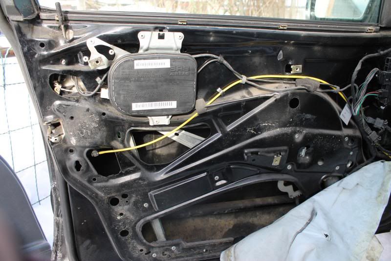

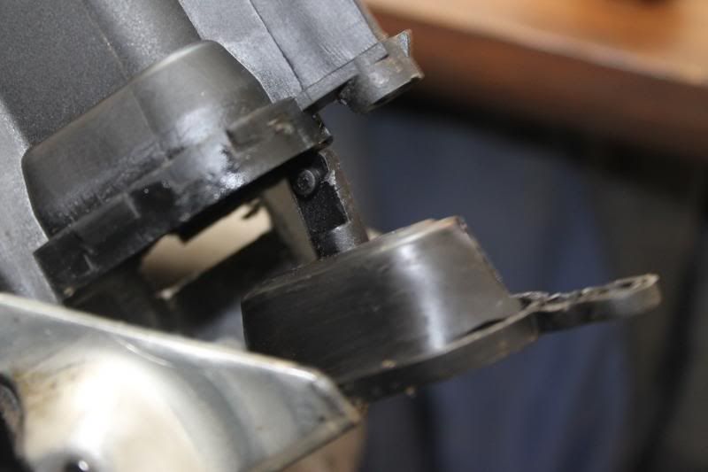

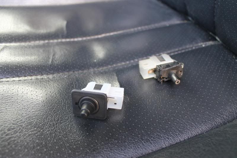

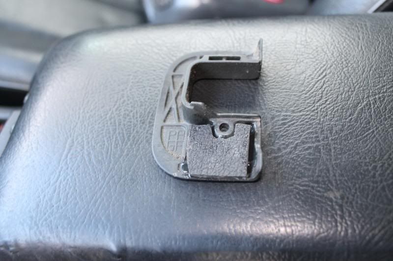

Tuli vaihdeltua tuo rikkinäinen kuskin oven valonappi. oli tuo uus (veholta) hiukan erilainen, ja ei toiminu suorilta...
...mutta päätin tehä tuommosen kikan, eli pikku pala kumimatosta tuonne suojamuovin alle, ja toimii, eikä se muovi irvistelekään tms. vänkärin puolelta oli se napin tappi poikki, ja jousi puuttui, mutta pikku näpräilyllä purkasin ton rikkinäisen kuskin napin, ja sen vänkärin napin, ja yhistelemällä tein vänkärille toimivan :lol: nyt toimii valot joka luukusta.

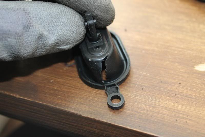

tämmöstäkin tuli harrastettua, kun tuo keskus lukko ei pelaa.
tuolta kuuluu vaimeeta suhinaa (kovempana kun lukitus nappi on alhaalla.) keltasessa letkussa menee kyllä paineet niinku pitää, eikä lukko pelaa kun koittaa letkun pätkällä imeä tosta, samalla tavalla suhisee. Onkos toi nyt sitte oikeesti paskana? kalliskin :x ja häätyykö se irrottaa koko toi lukko pesä että saa sen paine ilma hässäkän irti? niin ja onko toi ylempänä oleva musta letku paineilma letku vai meneekö siellä jonkinmoinen johto nivaska?
Ja vielä tosta lasinnostimesta, onko noi jotain tavis pop niittevä millä toi on kiinni? kun tuo nostaa lasin ylös (loppu matkasta varsinkin) tosi laiskasti, on nuo niitin niin kulunu että pääsee liikkumaan toi moottori tossa, ja vääntää lasia himpun verran vinoon sen takia. Eli poraanko pois ja laitan uusia niittejä tilalle vai kuinka?

ilkkahe kirjoitti: Eli poraanko pois ja laitan uusia niittejä tilalle vai kuinka?
Jep vanhat niitit poies poralla ja poppaat uusilla kiinni.

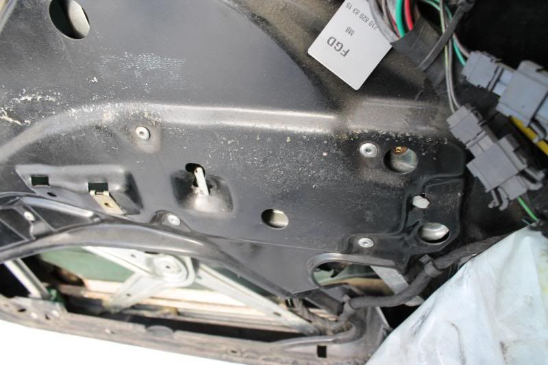

Eikö kukkaan muka oo purkanu tota lukkoa ovesta :shock:
Ainii, eihän mersuissa ollu ikinä mitään vikaa :D :happy:
Huomenna mie oon sitte vissiin eka suomesa kuka ton purkaa, ei vihti ajella ilman verhoiluja kauaa, ettei naapurit huomaa ku nousee autosta.
Mistähän lähtis hakeen katkosta piuhoista, kun tuon kuskin oven kajaritkin on mykkänä?`raation päässä ei oo vikaa, eikä oven päässäkään tunnu oleva. onko sitten just tuosta haitarikumin sisältä poikki, mene ja tiedä.
Viestit: 2952
Todennäköisesti siitä haitarin alta. Kokeile: Yleismittari piippausasennolle, radion päähän toinen piuha ja toinen kaiuttimen päähän. Jos piippaa on yhteys kunnossa. Jos molemmista menee läpitte virta nii sitten kokeilee maadottaako jompikumpi piuhoista.
keskuslukko lienee erilainen kuin 124:ssa, siinä ainakin sai sen paineilmasylinterin irtaalleen.

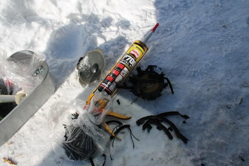

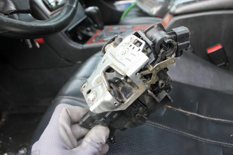

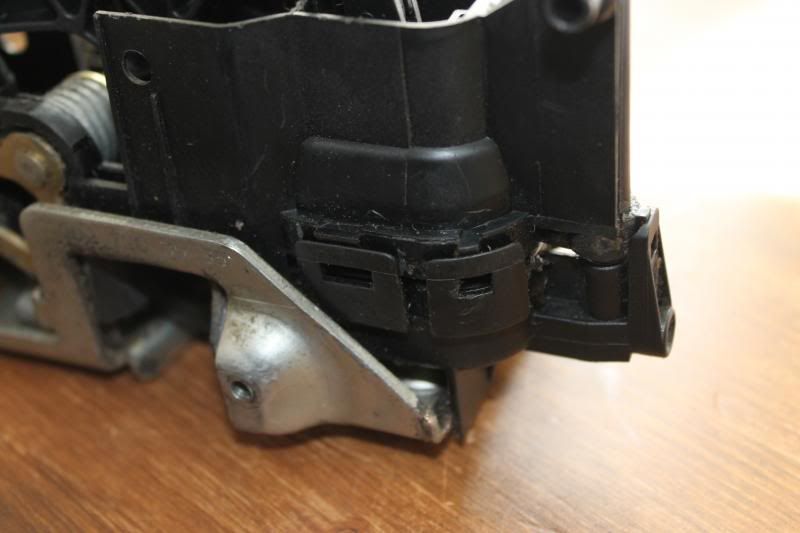

Tommonen lukko hässäkkä tuolta lopulta irtos.
tuo "kuppi" pitäis tosta saada irti, mutta kun toi lukon runko on tommonen purkamattomaksi tehty :evil:
pienellä porailulla ja väkivallalla se kuiten läks :lol: mitäs tossa menettää, kun eihän toi toimi.
ja tässä syy miksei toimi :evil: ja yllä'tys yllätys, noitahan ei saa mistään pelkästään kalvoa, hankittava koko lukko hässäkkä veholta, hintaa 170erkkiä :evil: sillä rahalla kyllä jaksan vääntää kuskin oven lukkoon avaimen reijästä, mutta pitää vielä kokeilla paria kikkaa ton kans :twisted:

Eikös tuon vois saaha ehejän kohtuuhintaan joltain purkuautosta? :?

Joo, soitin tonne ruskoon ja sieltä tuli haettua 50erkillä ehjä osa. Nopeetahan nuo irrotti ku soitin ja läksin ajamaan 3kilsan päästä ja oli osa jo tiskillä! Jäi vaan asentelut puolitiehen ku tuli kiire töihin enkä kerinny saaha ulko kahvaa paikoilleen. No, ovi pysy nyt sentään kiinne. Onko tossa lukkopesältä lähtevissä johdoissa normaalisti joku liitin heti sen lukon jälkeen? Tossa tais olla joku abiko-teippi hässäkkä...

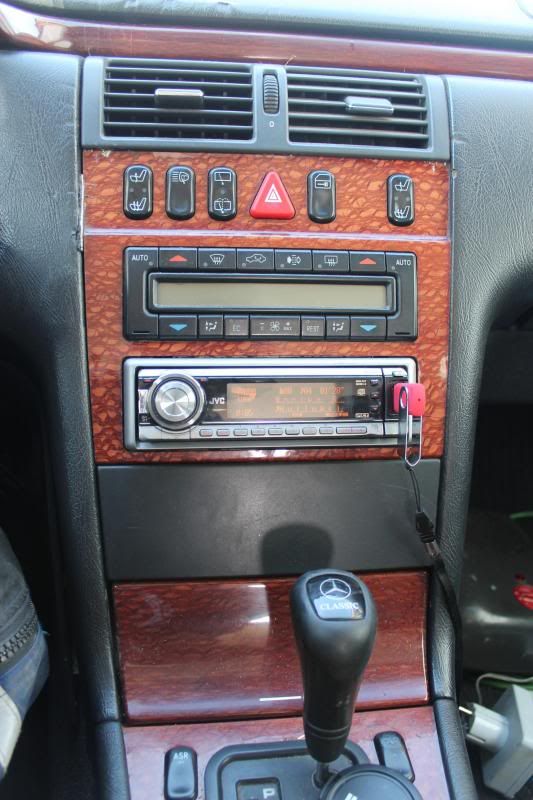

Nyt toimii lukot, kahvat ja lasinnostimet niinkuin pitää :wink: 50e tosiaan köyhty tuosta keskus lukon korjaamisesta, toivottavasti kestää toi käytetty osa.

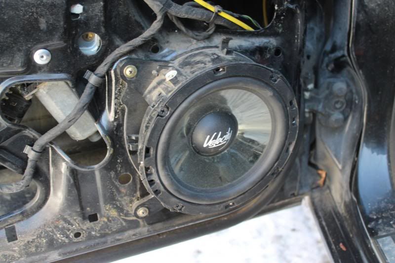

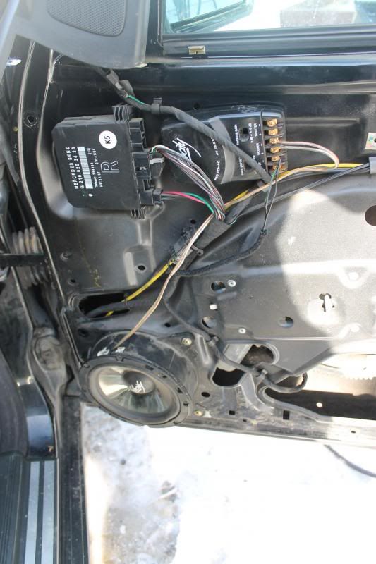

Kaiutintakin tuli ihmeteltyä, kun ei tosiaan kuulunut mitään kuskin alakaiuttimesta. Ihme kaiutinkin, kun siihen menee 4 johtoa, vänkärille 2... liekkö joku handsfree keskuspuhelin tms? eli kajarissa oli toinen kela jollein toiselle lähteelle... Nooh, tuli tutkittua vikaa, ja kaiutin lopulta oli syyllinen, siitä ei kuulunu mitään missään muussakaan vahvistimessa. Löytypä laatikon pohjalta melkeen mersuun passeli erillissarja.
Vakio kajarille tein näin :twisted: sitä kun ei saanu purettua, ja ei kyllä kehannu ruveta väsäämään mitään vanerista kaulusta tolle uudelle.

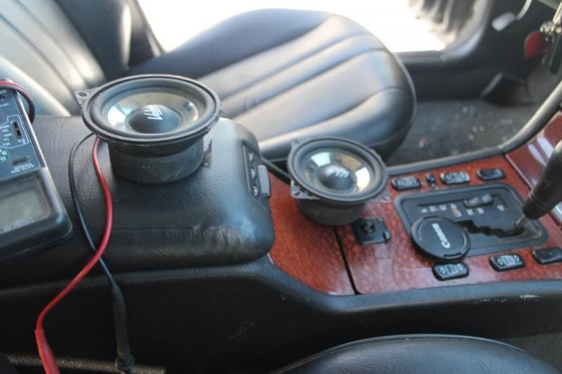

Tommoset 6,5 tuumaset elementit sitten nuihin kauluksiin kiinni. Mikälie halpis sarja :roll: joskus kaverilta lunastanu parilla kympillä.

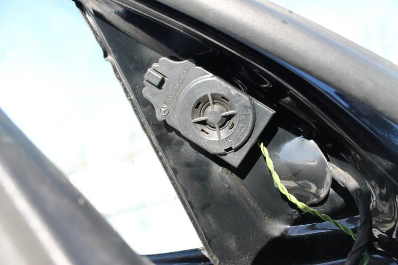

"Diskantit" oli vähän turhan suuret peilikolmioihin :lol: 4tuumaset... ois ehkä passelit kojelautaan?
Tommoset oli orggikset, tuli niistä sitten tinailtua sieltä se jakosuodin eli kondensaattori pois :lol:
Sitten ton halpis sarjan jakosuotimen läpi kajareille virtaa.
Soittimenkin vaihdoin hiukan parempaan, tosin ei tuo hopea sovi tohon sisukseen ollenkaan :x

Tarkistimpa äsken raitisilma suodattimetkin jotta sais puhkumaan kuumempaa, no hyvin ainakin virtaa, ko niittä ollu ollenkaan :twisted: Pitäisköhän lisäillä...
Ja semmonen tullu huomattua, että täys kaasu kiihytyksessä on pientä notkumista vedoissa, ennen 3tonnia on sellanen "kuollu kohta" eli ei vedä niin hyvin, sitten 3tonnissa lähtee vetämään, sitten taas puutuu, mut vielä vähän ennen punarajaa vetää taas ihan komeesti :shock: onko tää ominaisuus, vai lähenkö ettiin vikaa jostain? ei tuo mitään hirveetä puutumista ole, mutta kyllä sen huomaa...
Mieleen juolahti tuo ilmamassa mittari, ja sinne vähän kurkistelinkin, ja se ritilä näytti vähän paskaselta. Millä tota nyt kannattais putsailla? bräkliini tuli ekana mieleen :roll:

no jokatappauksessa, kyselin tuosta ahtoilman lämpömittarista, kun oli piuhat murtunu poikki siitä anturilta :roll: vaan näppäränä poikana sain tinnailtua ne paikoilleen, ja voi jestas ku tuli taas lissää woimaa :lol: taino, lähinnä kaasuun vastattavuus parani, ja tuossa aiemmin huomattu ja ihmetelty "humpaaminen" kierroksilla tais kadota.
Jännä ko moottori ei ilmottele tollasen anturin puuttumista kuskille millään tavalla :shock: ties kuinka pitkään tuokin on ollu irti.

ilkkahe kirjoitti:Jännä ko moottori ei ilmottele tollasen anturin puuttumista kuskille millään tavalla :shock: ties kuinka pitkään tuokin on ollu irti.
Taitaa olla samanlainen ongelma kuin ilmanmassamittarilla? Ei pysty vertaamaan lukemaa mihinkään joten ei anna vikakoodia. Mutta ahtoilmanlämpötila ei varmaan vaikutakkaan muualle kuin syötön rajoittamiseen korkeammilla lämpötiloilla?
