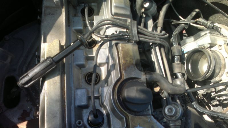

Parista tulpanjohdosta on murtunut irti se hattu josta johdon saa nypättyä irti, lieneekö vaikutusta käyntiin?
Kuva johdoista:
Kaikki johtosarjan johdonpäät mitä oli näkyvillä, esim anturien juuressa olivat aivan ehjiä.

Itse päädyin samanlaisen laitoksen omistajaksi pari viikkoa sitten. Nyki ja pätki käyntiä välillä, tulpan johtojen vaihto auttoi kaikkiin vaivoihin. Sullakin näytti kuvien mukaan olleen alkuperäiset johdot. Niissä luki 45 kOhm. En ole mitannut vanhoja mutta olis mielenkiintoista mitata ne joku päivä.
Monessa autossa lienevät vaihtamatta sen vuoksi että uusi sarja maksaa päälle sata euroa. Molemmissa johtojen päissä on erikoisliittimet, siitä iso hinta.
