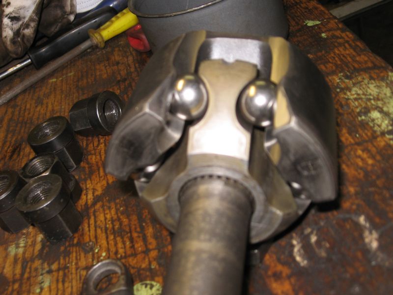

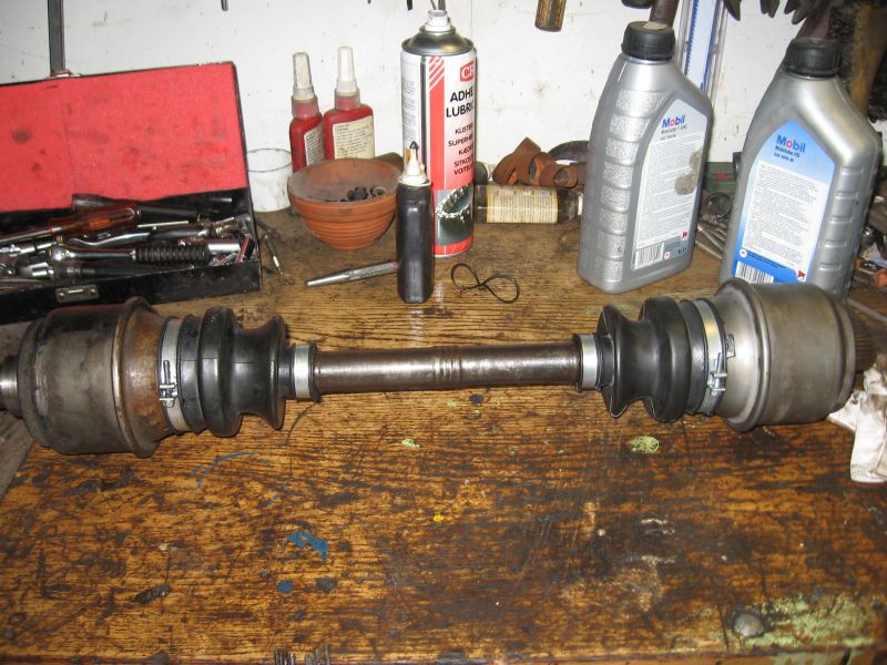

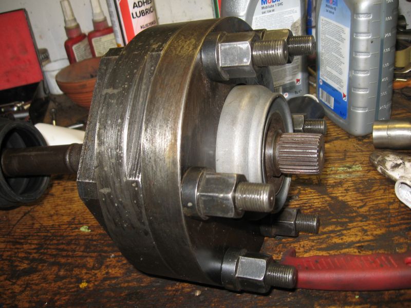

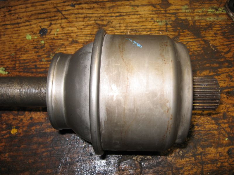

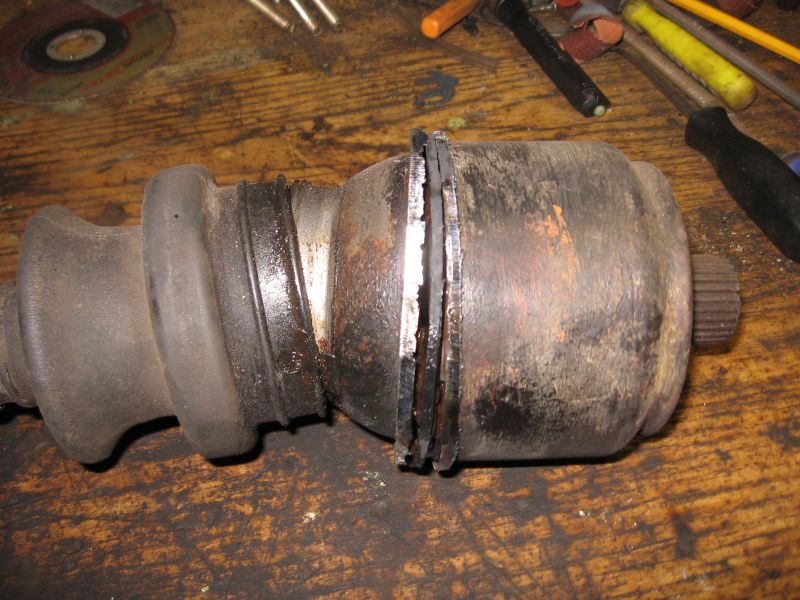

sitä vetoakselin suojakumin kippoo ei saa irti muuten kun väkivalloin, itte ole sen nauhakoneella ajanu kupin sauman kokonaan puhki ja sitten purkanu koko nivelen ja takasi kasannut sen uusilla kipoilla
sitten tarkistuksen jälkeen uuvet kupit ja karvi kiinni
tässä valamiina
huom. suojakumin sankojen ruuvin kannat kannattaa laitta pyörintä suuntaa vastaan :!: (kuvan akseli kuskin puolelle)
Muistaako Touhottaja jotta oliko näissä vanhuksissa peräti öljymäinen voide nivelissä alkujaankin, eikä mölysulfiittirasva? Jostain niin muistelisin. :roll:
Onko tuossa kaksi "kuppia"? Yksi, johon tulee se gummihaitari kiinni ja toinen sitten nivelen ympärille? Jännä vehke. :shock: Kuulat näyttäisi siltä, että ne voisi tuosta tipahtaa vahingossa. :lol: Ilimeisesti kuitenkaan eivät.
Easy Rider kirjoitti:Muistaako Touhottaja jotta oliko näissä vanhuksissa peräti öljymäinen voide nivelissä alkujaankin, eikä mölysulfiittirasva? Jostain niin muistelisin. :roll:
juu, öljyhän niissä on alunperin ollut, ne vaan ajan kanssa katoo jonnekki vaikka ulospäin ei mitään vuotoa näykkään :wink:
Roisto :arrow: kyllä siinä on kaksi kuppia jotka puristetaan vastakkain kumi tiivisteen kanssa :wink:
eipä putoo kuulat, ne tarvii silleen niinku muljauttaa paikalleen :idea:
nivelien kolmihaarat kannattaa merkata akselille jos joutuu ottamaan ne irti äänien ja tärinöiden tautta :lol:
