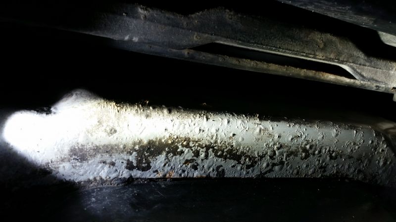

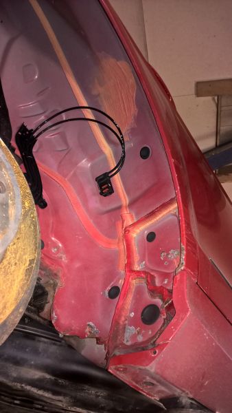

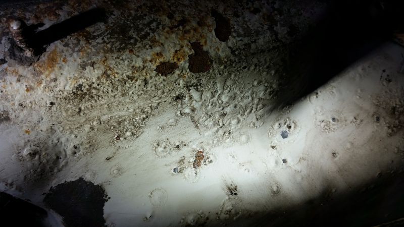

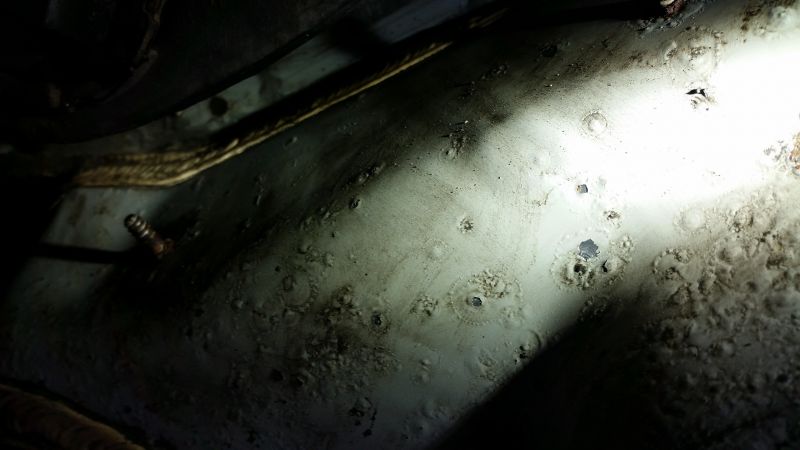

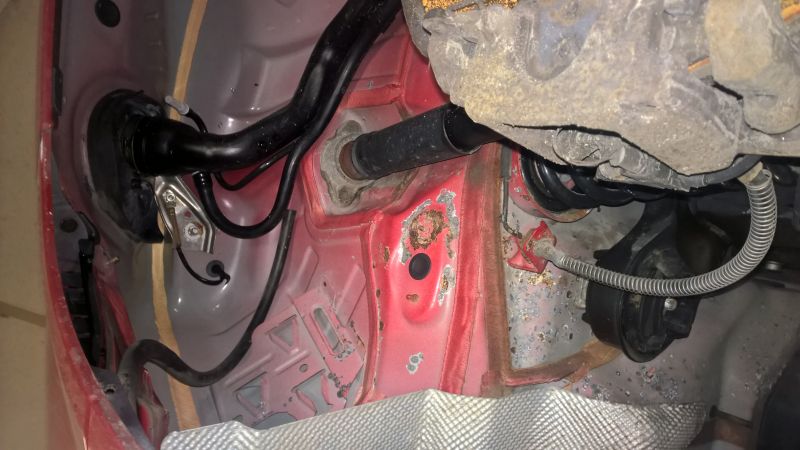

Look at Mercedes now! Opelin mainosta lainatakseni.
Kyseessä farkku 204 vm. 09, ajettu 220 000 km.
Alkaa pohja näyttämään aika rapsakalta. Auton pohja on saman ruton vallassa takapenkistä taaksepäin kauttaaltaan.
Samoin maali korkannut kaikkien pistehitsausten päältä.
Minusta näyttää, että korin sinkitys on mennyt v...tuiksi tehtaalla, mutta tehdas vastasi reklamaatioon, että johtuu suomen sääoloista.
En meinaa mitenkään ymmärtää miten meidän sääolot voi vaikuttaa Stuttgartin tuotantolaitoksiin.
Onko kukaan muu huomannut samanlaista vaivaa auton alla köllötellessään?

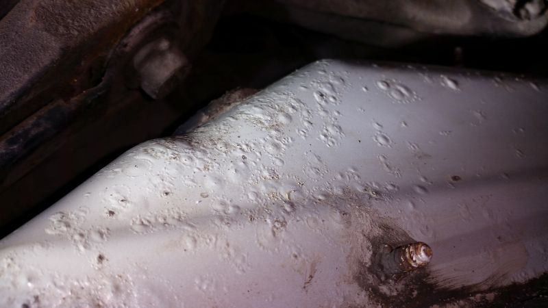

KuvaKuva
Kaikki ruosteet oli pinnassa ja lähti hiekalla helposti.
Sitten suojaus. 6/2007. Suomessa suolassa 2010-2015 jolloin kuvattu.
