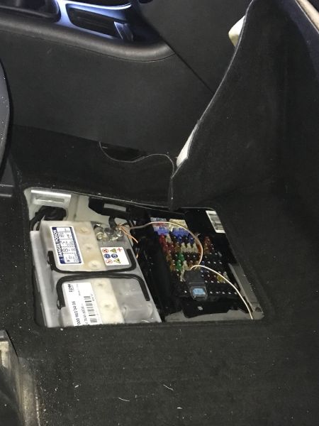

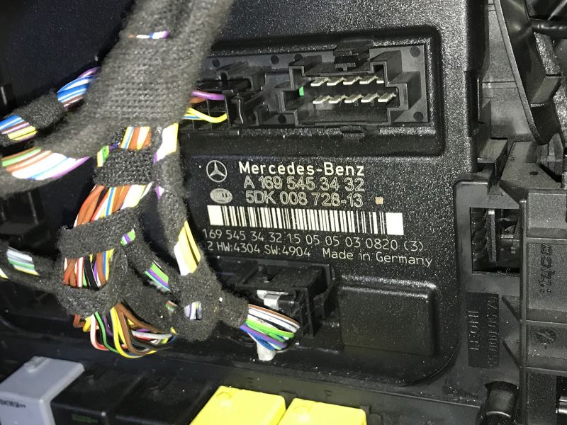

Sitten kiinnostuin SAM:sta. Menisköhän se kumminkin sinne? No ei mennyt. Tutkin hytin puolelta kaikki sinikeltaiset piuhat. Ei kyllä sen pitäisi mennä ECU:lle. Kytkentäkaavioissa se menee aina sinne. SAM sijaitsee hansikaslokeron takana. Matto irti ja lokero, sieltä SAM:lta pääsee mittaamaan muutkin jännitteet. tässä vehkeessä on ilmeisesti vain yksi SAM. Se ohjaa myös takapään valoja. Toinen akkukin pitäisi kytkentäkaavioiden mukaan tämmöisessä aakkosessa olla, mutta sitä en ainakaan löytänyt mistään. Ei ehkä ole tässä versiossa ollenkaan.

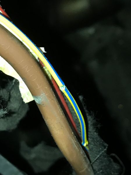

Siispä johtosarjan teippauksia auki ja katson konehuoneen puolelta minne se ohjaus signaali oikeasti tulee. Oikean puolen mutkasta se kaapelinippu kurvaa jäähdytäjän ja konepellin lukon alapuolelta kuskin puolelle. Ja edelleen jäähdyttäjässä kiinni olevalle säätimelle.
Sieltähän se vika löytyi. melkein konepellin lukon kohdalta Kuparijohdin oli muuttunut siniseksi oksidiksi.
Se musta kudosteippaus ei kaapelinipussa ollut kuitenkaan mitenkään vahingoitunut 12 vuoden aikana. Tiesuolaa se tietenkin on vähän saanut sisäänsä ja kosteutta, mutta ei sivuleikkureiden jälkeä. Se on ollut tuossa kohtaa uudesta asti. Ulkoapäin tuota ei oltu tehty.
Mutta nyt tulee kysymys että MIKSI???
Koska Mersun tehtaalla tai johdinsarjoja tekevällä alihankkijalla ollaan huolimattomia. Yritetty katkaista vahingossa väärästä kohtaa, mutta sitten tullut se "oho ei siitä, vaan tuosta" ilmiö. Kyseinen kohta oli noin 30 cm päässä isosta sinisestä liittimestä, josta se siten jatkaa matkaansa kohti tuulettimen säädin mokkulaa. Kestihän se 12 vuotta mutta sitten korroosio teki tehtävänsä ja "tsup" poikki meni. Aivan kesken ajon oli tapahtunu. Tuosta nimittäin tulee moottorihäiriön kuva tauluun. Se kuuluisa possun kuva..:lol:
Alempana oleva vaurio samassa johdossa johtuu minun tekemästä nuppineulatestistä
