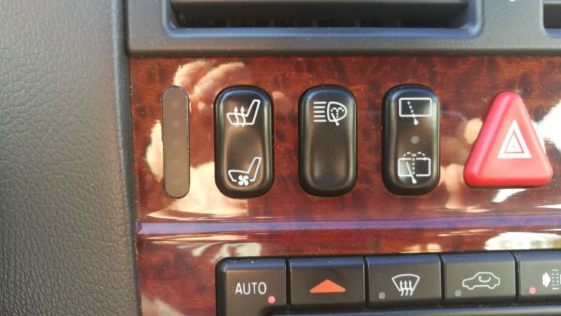

Tuollainen nappi on autossa kojelaudassa.
Peräpuolen tuulettimestahan tuossa on kyse, tosin tällä hetkellä napista painamalla ei tapahdu mitään kummassakaan etupenkissä (apparilla oma nappinsa). Jotenkin vaikea uskoa, että itse tuulettimet olisivat molemmista etupenkeistä rikki.
Katsoin asiaankuuluvat sulakkeet läpi edestä ja takapenkin alta, mutta niiltä osin kaikki näytti olevan kunnossa. Oiskohan jollain arvata seuraavaa arvuuttelukohdetta toimimattomuudelle?
Tämähän ei varusteena lainkaan kuulu "pakko toimia" luokkaan, mutta eipä se haittaisi vaikka saisikin sen toimimaan.

Nyt kun vielä muistelen, niin taisipa olla vielä niin, että persgrillikään ei tuosta napista ylöspäin painettaessa toiminut. Ainakaan noihin viereisiin valoindikaattoreihin ei syttynyt mitään valoja, painoi nappia sitten alas (tuuletus) tai ylös (persgrilli).
Pitänee katsoa uudelleen ne sulakkeet, ja vaihtaa ehjän näköiset uusiin, josko vika kuitenkin olisi niissä.
